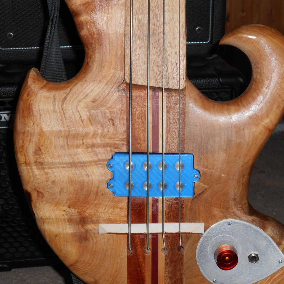

Wurde die Kappe mit einem 3-D Drucker gedruckt? Holz hätte mir da besser gefallen :keks:
Jep, der DDD-Drucker bot sich an, weil Wishbass so ne perverse Saitenlage hat, dass die Saiten beim original Pickup neben der Spur liefen. Das hab ich bei der Konstruktion mit berücksichtigt. Wie man sehr schön sieht laufen die Saiten exakt über die Poles. Das Blau wünschte sich der Herr Graf explizit. Zur Technik, 8 Einzelspulen, 8 Neodymmagnete, 0,063er Kupferdraht, brummfrei verschaltet, Kunstharz, beim Wickeln schon verklebt. Ich glaube diesen Aufwand betreibt keiner.

Ach, zur Ergänzung, auf dieses Konstrukt kam ich als ich mein 5 Saiter 100%ig eingestellt hatte und die B und G Saite zu laut waren. Papier und Eisenspäne bestärkten meine Vermutung, dass es zu einer Feldlienienhäufung im Bereich von der B und G Saite kommt. Brückenmagnete halt, alles schissdregg;-), hab dann angefangen zu wickeln:-D
Dat is kein Wunder..... die Löcher für string thru entziehen sich scheinbar der
vorherigen Messung/Anpassung, wenn ich mir das Fotto sagt Lotto ansehe. :D

...er klingt bässer jetzt...:stolz:...und darum ging es (auch)...
