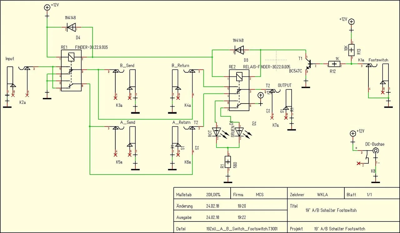

Im Prinzip hast Du ja Recht. Der Switch müsste allerdings per Fußschalter ansteuerbar sein (Relais?). Der Schaltplan aus Deinem Link zum Nachbarthread müsste also für einen anderen Switch modifiziert werden. Und da wird es dünn mit meinen Fähigkeiten, sowas habe ich noch nicht gemacht. Hast Du. Da vielleicht und eventuell eine Idee in der Schublade, wie so etwas aussehen könnte?
  • #31
Kein Problem, mach ich dir fertig.

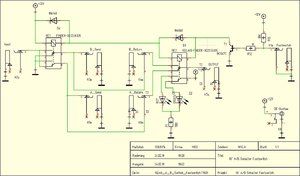

So und bei Fragen fragen. Sieht viel komplizierter aus als es ist. Wichtig sind die beiden Relais. Finder 30.22.9.005 oder 006 heissen die. Je nachdem was gerade da ist.
https://www.musikding.de/Finder-3022-6-2xUM-6V

So kompliziert ist das garnicht. Lochrasterplatine, 2 Relais, 1Transistor, 2 Dioden und 3 Widerstände, das geht wohl. Die Ein/Ausgänge kann ich auf Stiftleisten legen und mit Buchsen und LEDs verkabeln...hm, direkt mal einen Warenkorb beim Musikding machen...
Ein BB-Gehäuse reicht wohl locker dafür, das kann ich dann ins Rack kletten.
Super, das löst wirklich alle Probleme und kostet nur ein paar Pfennig.

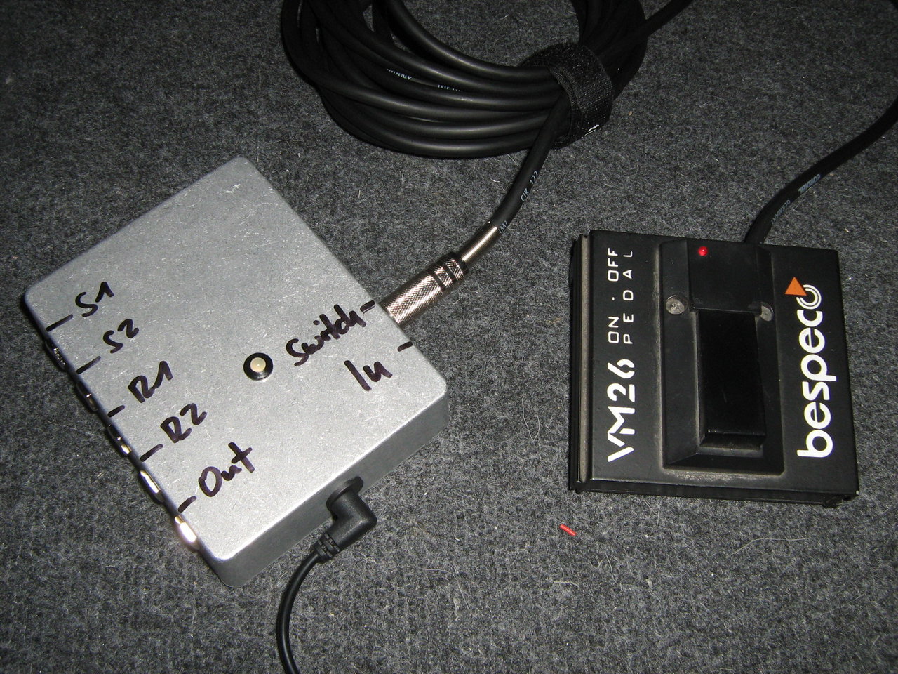

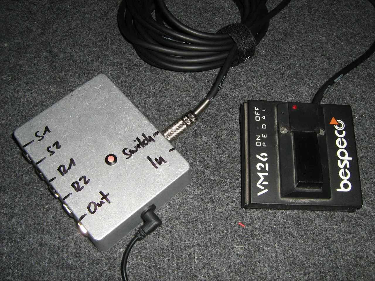

So, mit freundlicher Unterstützun von @Willie habe ich meinen Relais-Looper fertiggestellt. 2 Preamps werden in die Loops gelegt und mit dem Fußschalter wird zwischen den beiden umgeschaltet. Funktioniert einwandfrei! :great:
