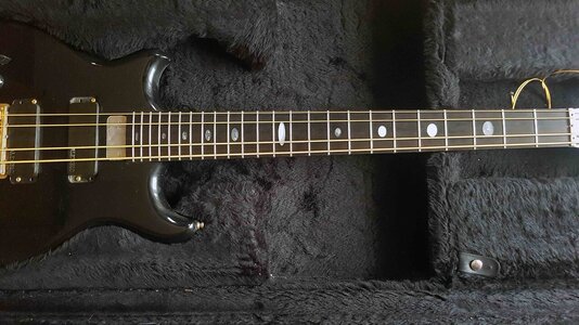

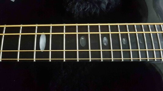

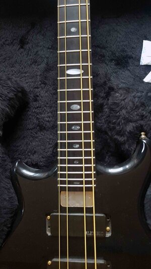

Ich brauche Euren Rat und Meinung!
Die Perlmutteinlagen meines Basses sind im Laufe der Zeit unterschiedlich dunkler geworden, als andere auf dem Griffbrett.
Die Einlagen folgender Bünde sind betroffen: 3. / 9. / 15. / 17. / 19. / 21. / 24.
Meine Fragen: Würdet ihr das bei einem Verkauf als Mangel ansehen und vorher beheben lassen? Wer macht solche Reparaturen in Deutschland und wie kostspielig ist eine hochwertige Arbeit?
Der Bass:
Alembic Custom Built
Baujahr 1991

Das sieht ja superweird aus. Als wären die Einlagen sozusagen rekristalisiert?!?!
Zusatzfrage: Echt? Lefty? oder spiegelverkehrt fotografiert?
Meine Meinung:
Ja, bei einem Bass wie Alembic ist das zwar auch ein Schönheitsfehler, ohne jede funktionale Beeinträchtigung für einen Player, da aber bei solchen Instrumenten die Perfektion der Materialien und Verarbeitung quasi inhärenter Teil des Wertes sind, beeinträchtigt es selbigen hat.
Ich würde es trotzdem nicht machen lassen. Zum einen ist es höchst spekulativ, diesen Mangel finanziell zu beziffern, andererseits ist der erzielbare Wert für einen solchen Bass alles andere als vorhersagbar und stabil. Bei den wenigen Leuten, die sowas kaufen und den wenigen Instrumenten die auf dem Markt sind, kann die Tagesform schnell mal 4-stellig schwanken, ohne daß einer den anderen über den Tisch gezogen hat. Gerade wenn es wirklich ein Lefty ist.
Soll heißen, auch wenn ich keine Kosten für so eine Reparatur angeben kann, ist es höchst unsicher, ob sich das unter dem Strich lohnt.
Dafür machst Du den Bass mit einer Reparatur für alle weniger wert, denen die Originalität so eines Instrumentes wichtig ist. Egal, was für ein Künstler da drangeht. Das Instrument ist ja 32 Jahre alt. Da ist Mojo und Fully Original Wickersham auch ein entscheidender Punkt. Also ich hoffe mal, Du hast ihn nicht mit einer Delano 3Band oder einer Tonepump aufgewertet ;-)
Aber, wenn Du den Bass liebst und spielen willst, es Dich aber irgendwie stört, dann lass es natürlich machen. Für mich persönlich wäre ein Kriterium allerdings, wie ein Fachmann das hinbekommt. Wenn ein Spezialist das schafft, ohne die Bünde ziehen zu müssen, und trotzdem eine ordentliche Oberfläche bekommt, dann sollte das irgendwo im (mittleren?) 3-stelligen Bereich vielleicht mit "gewusst wie"-Zuschlag. Das würde ich persönlich wohl investieren. Müssten die Bünde raus, weil man sonst die neuen Einlagen nicht ordentlich ans Griffbrett geplant bekommt, wäre mir der Eingriff schlicht zu gross, unabhängig davon was es kostet.
Ich persönlich würde das so lassen wie es ist.
Es ist halt ein gespieltes Instrument was über 30 Jahre alt ist...
Ich bin da ja auch eher der "Benutzer" Typ, andererseits, bei so einem Teil, und wenn das minimalinvasiv geht? Ich bin da auch gespalten was ich tun täte...und in dem Fall ist die Nulloption alles andere als schlecht.
Alleine der Gedanke, dass bei einem Reparaturversuch dort etwas vom Griffbrett absplittern könnte...
Bei einem Alembic ärgerst du dich dann schon richtig.

Ist das echtes Perlmutt? Perlmutt dunkelt eigentlich nicht nach. Ich würde es aber lassen. Es ist ja keine Einbuße in der Funktion und optisch in meinen Augen auch nicht, weil der Bass authentisch gealtert ist. Wer das beanstandet, will einfach nur den Preis drücken und ob du das Geld für die "Reparatur" beim Verkauf reinbekommst, ist ebenfalls fraglich.
Ja, es ist ein Linkshänder Bass und bin froh über eure Ansichten. Vielen Dank dafür. Ich habe keine Erklärung, weshalb dieses Phänomen entstanden ist, aber es stört schon ein wenig. Dennoch werde ich mich euch anschließen und versuchen ihn bei Gelegenheit so verkaufen, wie er ist. Ich hatte auch keine Ahnung, welche Arbeiten damit verbunden wären.
Echtes Perlmutt hat einen bis zu 5-6% organischen Anteil und altert sehr unterschiedlich.
Hier scheinen sich die obersten Schichten abgelöst zu haben, was einfach durch Schweiss, falsches reinigen und auch Mechanik passieren kann. CaCO3 mag das nicht.
Dazu ist das Instrument über 30 Jahre alt, in dem Sinne: normaler Verschleiss.
Saurer Schweiß? 😱 Klingt tatsächlich plausibel, daß die opaken Schichten unterschiedlich verteilt waren, obwohl die Inlays im Prinzip zueinander passten. Wo opake oberflächliche Schichten auf transparenten tieferen lagen würde sich das durch Abnutzung dann in transparent "verfärbt", bzw. entfärbt haben.
Schweiß hat ja im gesunden Fall einen PH wert von unter 5. Die Werbung verkauft uns zwar immer die "PH Neutralität" der Haut mit 5,5, aber das ist ja einfach nur der Optimalwert der Haut, in Wirklichkeit ist das sauer, 7 neutral.
Perlmutt stammt von Schalentieren aus dem Meer, PH eher bei über 8. Da die PH Skala logarithmisch ist, ist schweiß für Perlmutt schon tüchtig sauer.
