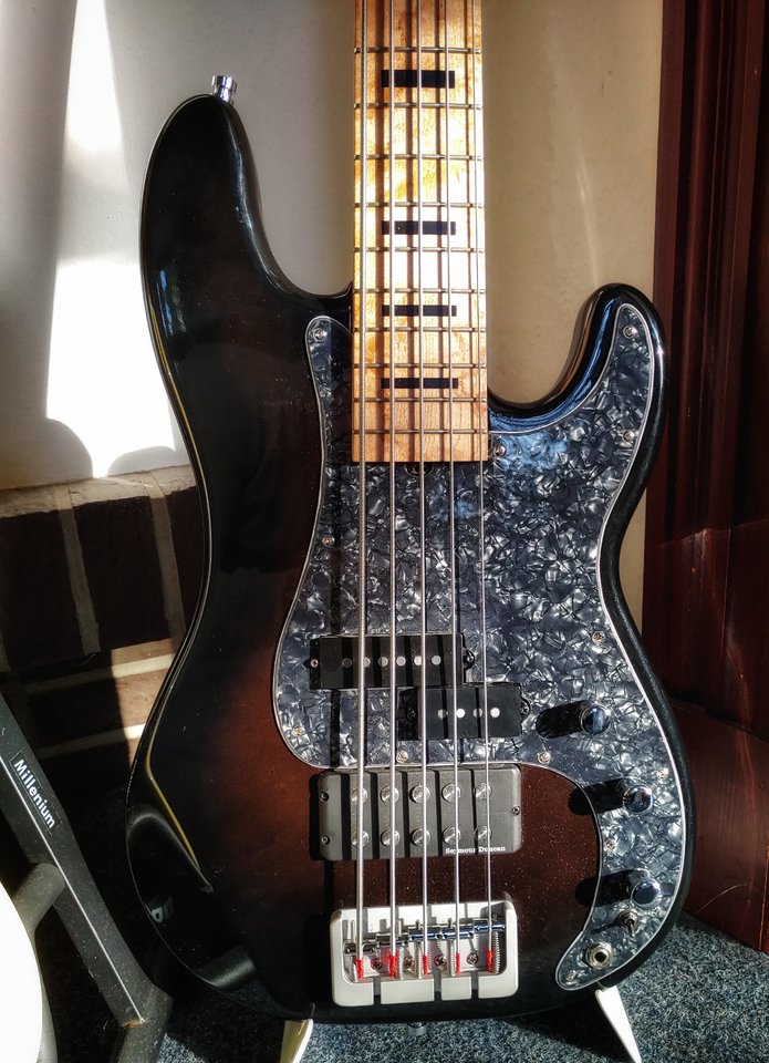

ich hatte mal einen 5 Saiter Preci vom spanischen Luthier Marin Cano den ich 2nd Hand ertauscht habe. Allerdings war der Bass mit einem MM Seymour Duncan nachgerüstet. Wusste ich erst nicht, der Meister selbst dem ich geschrieben habe war eher wenig begeistert davon.
Man sieht der Pickup ist etwa in der Position wie Sandberg sie einsetzt.
Ich hatte eine Zeit lang durchaus Spaß vor allem an dem Kombisound, aber nach längerer Zeit hat mich die Begeisterung verlassen. Alleine ist der MM so weit hinten (für mich) nur mit einem Onboard-Preamp cool, da sonst zu dünn, der Kombisound war irgendwie unausgewogen, wobei ich einen kräftigen ferrit/neodym hybrid P eingesetzt habe, damit er mit dem MM mithalten kann(der P PU der drin war war Mist - und nicht vom Luthier eingebaut).
Für die echte MM Position überschneiden sich die Trebleside des Ps mit dem MM, das passt nicht.
Nur mit einem guten P wäre das ein toller Bass gewesen und habe ihn dann verkauft.

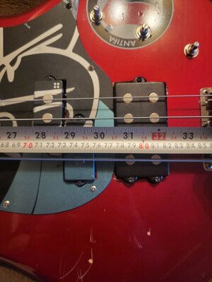

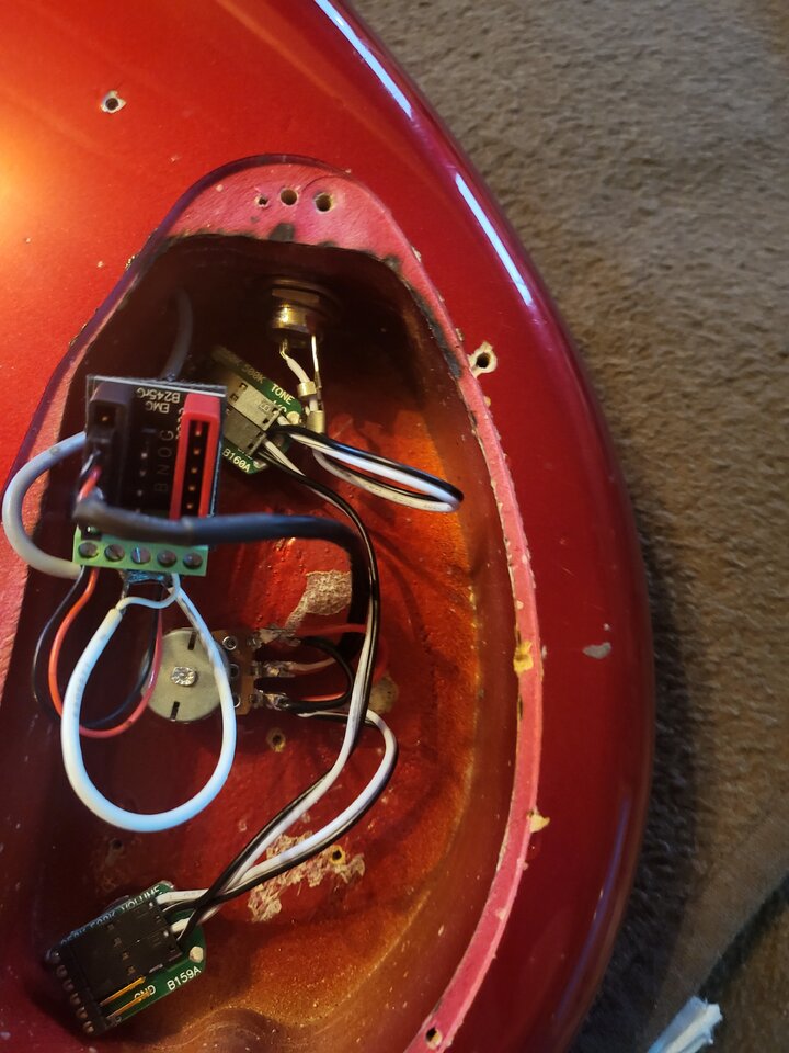

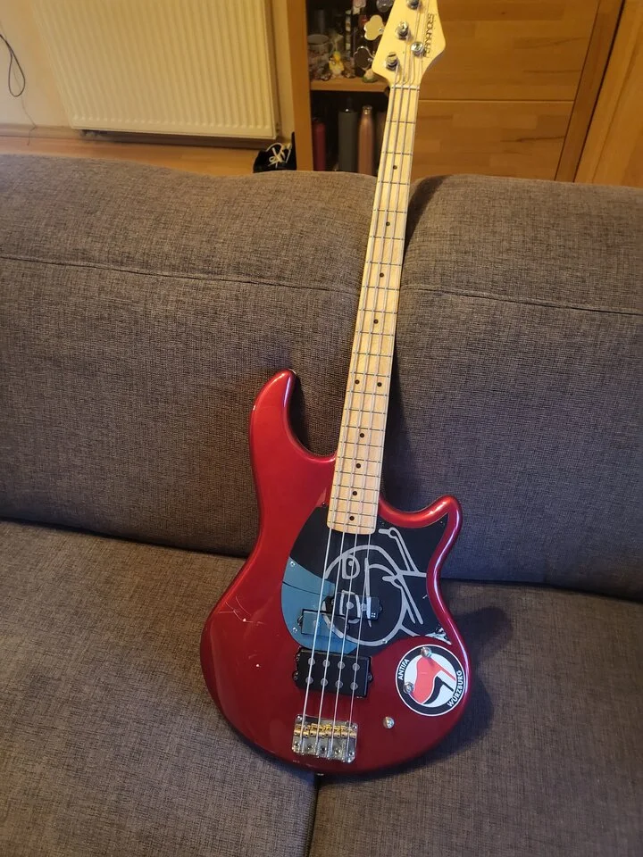

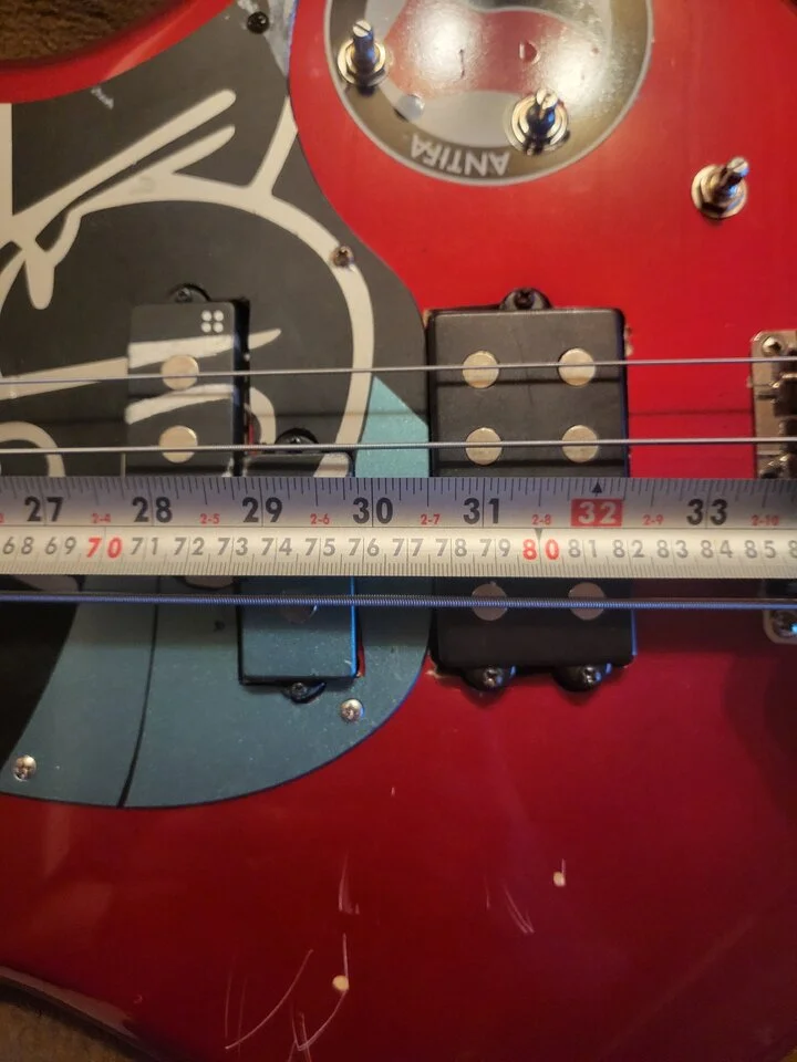

Meine Basis war ein Fernandes Atlas
Von der Sattelhinterkante gemessen
Funktioniert passiv tadellos. Fernandes Humbucker (parallel 2,6 Ohm) und Sandberg electra Splitcoils (4 Ohm).
Reaktionen: Chris65, Heisterbass74, BassPapa und eine weitere Person

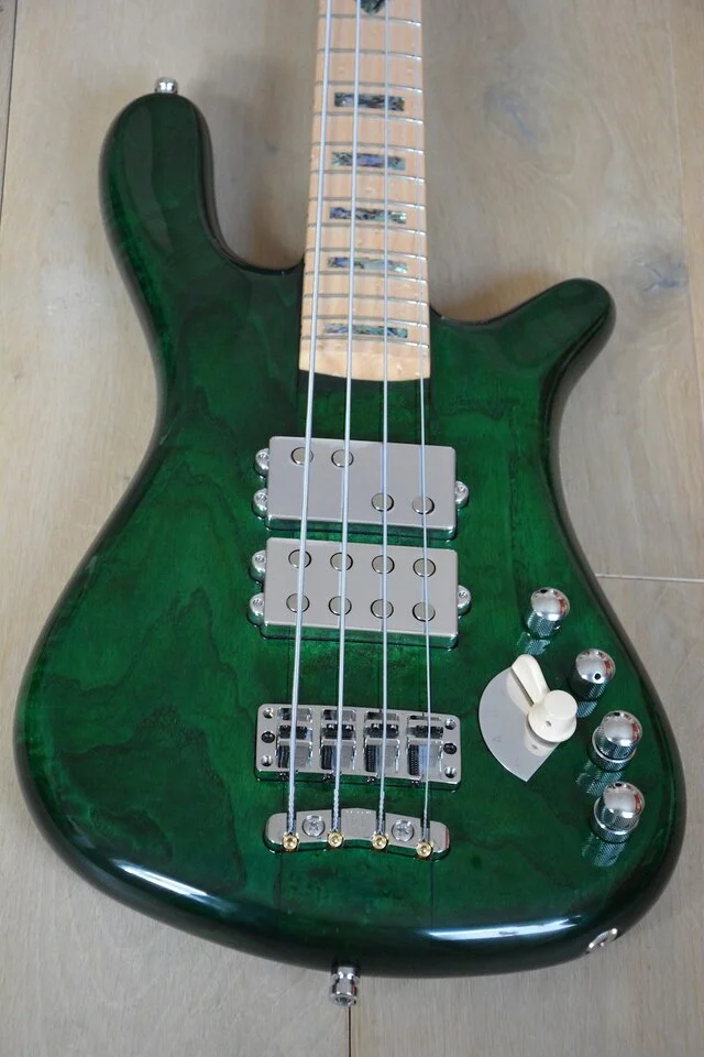

Bei meinem Sandberg VM5 ist die Mitte des MM ca. 53mm vom Auflagepunkt der A-Saite entfernt, der reversed P ist etwa in der P-Bass Position. Alleine mit dem MM Pickup ist der Sound nicht wirklich brauchbar, die Magie liegt in den Mischsounds. Ich vermute der MM ist seriell verdrahtet (6,13 kOhm).
