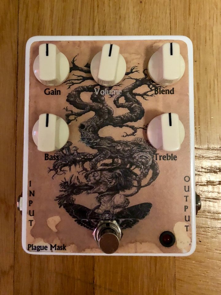

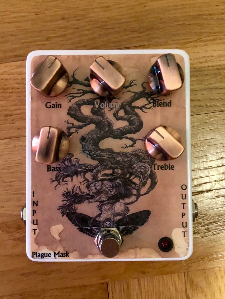

  • #31
Heute kam übrigens auch schon die Bestellung von Musikding mit den Potiknöppen. Ich habe in dem Zuge gleich mal die olle Plaste-Scheibe beim Fußschalter weg gemacht (jetzt sieht man auch den kleinen Totenkopf bei der Motte / dem Falter) und das Gehäuse mal gereinigt.
Von den drei Designs habe ich zwischen den kupfernen und den cremefarbenen Knebelknöpfen geschwankt.
Kupfer ist ziemlich cool, aber war mir dann doch etwas "too much".
Gewonnen haben die cremefarbenen:
Für manche mag so ein Pedal einfach nur ein Klangformer sein - ich finde es schön, wenn die Teile auch noch cool aussehen 8D

  • #33
Finde das Kupfer endgeil!
Etwas weniger brav - wie das Motiv -

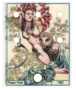

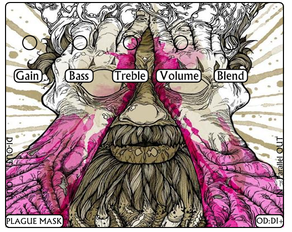

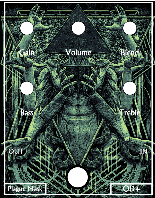

Hier nochmal n paar weitere Versionen:
ENTWURF:
@DanielKahPutt :
ODDI+
Den grünen OD+ hat @DanielKahPutt (Der hat sowieso echt komisch viel von mir..)

  • #39
Toll. Woher hast Du denn diese Entwürfe?
Kommt drauf an. Viele Sachen bekomme ich von Leuten, die dafür Geld bezahlt haben. (Hey Daniel)
Der Rest der Sachen landet in Abstimmung mit dem Künstler auf dem Blech. [Ist ja alles eher DIY und nonkommerziell]
