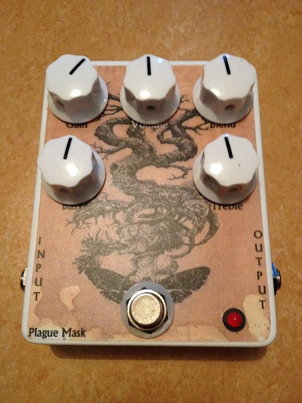

...ich möchte nicht zu lange darauf eingehen, wer der Schöpfer diese Kistchens ist, ich denke anhand der Bilder wird es deutlich. Fragen zu den "Eingeweiden" kann ich ebenfalls nicht beantworten. Noch eine Sache:DIESES REVIEW KOMMT NICHT AUF DIE STARTSEITE! WENN DANN ÜBERHAUPT MIT VORHER ANFRAGEN!

Was ist die Plague Mask?
Es ist der Prototyp eines Zerr-Preams für Tieftöner
Wie groß ist das Ding und was gibts für Regler?
Das Kistchen ist 9x11,5 cm groß. Ein Mittelgroßer Treter im VT Bass Format also. Es gibt Regler für Gain, Volume, Blend, Bass und Treble.
Wie arbeitet der EQ?
Levelregler undEQ (b+t) beeinflussen nur die Zerre und nicht das Cleansignal. Dadurch bleibt der Grundsound weitesgehend erhalten. Der Gainregler arbeitet "verkehrtherum", wet ist also auf Linksanschlag.

Fazit: Das Gerät liefert schon beim Einschalten einen kernigen und mittigen Sound, der leicht angedreckt ist. Genau das, was ich mir an manchen Stellen in der Band wünsche. Ein gefizzel oder Mittenloch ala Sansamps existiert nicht. Bei der Bandprobe habe ich Gain auf 14 Uhr und ansonsten alles Flat. Damit bekommt man einen super Rocksound, Ich habe keine Lust das jetzt mir irgendwelchen Amps zu vergleichen. Es gefällt mir einfach sehr gut und ist absolut Bandtauglich
Auf Wunsch kann man die Zerre sehr fett oder sehr bissig machen. Lustig für Spielereien und es klingt auch definitiv! Ich mag persönlich den EQ flat. Ich muss noch anmerken, dass das Pedal nix für high-gain Freaks ist. Ich persönlich höre eher einen fetten Overdrivesound...genau aus diesem Grund ist es fest in meinem Setup installiert. Ich denke ernsthaft über ein zweites zum Umschalten nach: für einen übertriebenen Kellerbass-Drecksound.
Von meiner Seite beide Daumen hoch!!!

Signalverlauf: IN->Buffer 1.1-> passives Tonestack->Gainregler->µ-Amp->Jfetzerre->HPF->Blendpoti
IN->Buffer 1.2->Blendpoti

Danke. Ich mag wie gesagt den EQ auch am liebsten Flat. Heute bei der Bandprobe kam das Pedal wieder richtig gut. Da klingt nix furzig:D. Habe Gain auf 1 Uhr und sonst alles auf 12.

Das Pedal klingt über meine Anlage sehr definiert. Man kann ja über den EQ regeln, welche Frequenzen angezerrt werden.
Hier die versprochenen Files zur Repräsentation der Blende. Ich muss mich für die Störgeräusche entschuldigen. Weiß auch nicht, was heute los war, hatte auch nicht so viel Zeit. Ich denke die Funktion der Blende kommt rüber. Gain ist gleichbleibend in meiner Lieblingseinstellung: 1 Uhr. EQ Flat. Die selben Voraussetzungen wie bei der letze Aufnahme, nur komischerweise mehr surren im Hintergrund. Auch hatte ich Pegelprobleme, daher etwas leiser als sonst.

Vor allem mit dem 2 Band EQ kann man viele Nuancen abrufen. Man muss sich reinfuchsen, da imo sich die Regler sehr gegenseitig beeinflussen, aber damit sich zu beschäftigen bringt es.
Ich benutze das Pedal gar nicht wirklich als Overdrive sondern eher schon als Preamp/zweiter vollwertiger Sound zum Amp. Mich erinnert das sehr an einer Mischung aus angerissenem alten Acoustic360 und Ampeg - passt für mich perfekt wenn ich den Blend auf 50/50 stelle. Benutzt wird er hier als dicke Eier Rocksound. Witziger Weise funktioniert er auch super als EUB-Preamp um den Steinberger Stengel noch kontrabassiger klingen zu lassen. Das ist dann zwar kein feiner Schönklang, aber es kommt schön wuchtig und wenn ich den Gain auf 12 Uhr lasse(meine Grundeinstellung) klingt es herrlich nach Knorzig Lowfi dreckigem Ley Claypool Upright. Das kann ich gerade gut gebrauchen, da ich mich aktuell auf Aufnahmen mit einem alten Freund vorbereite wo es um Lowfi Blues gehen soll. Also nix Bonamassa-Börsenmakler Sound sondern Schepper, Ploink und Kratz:ugly:.
