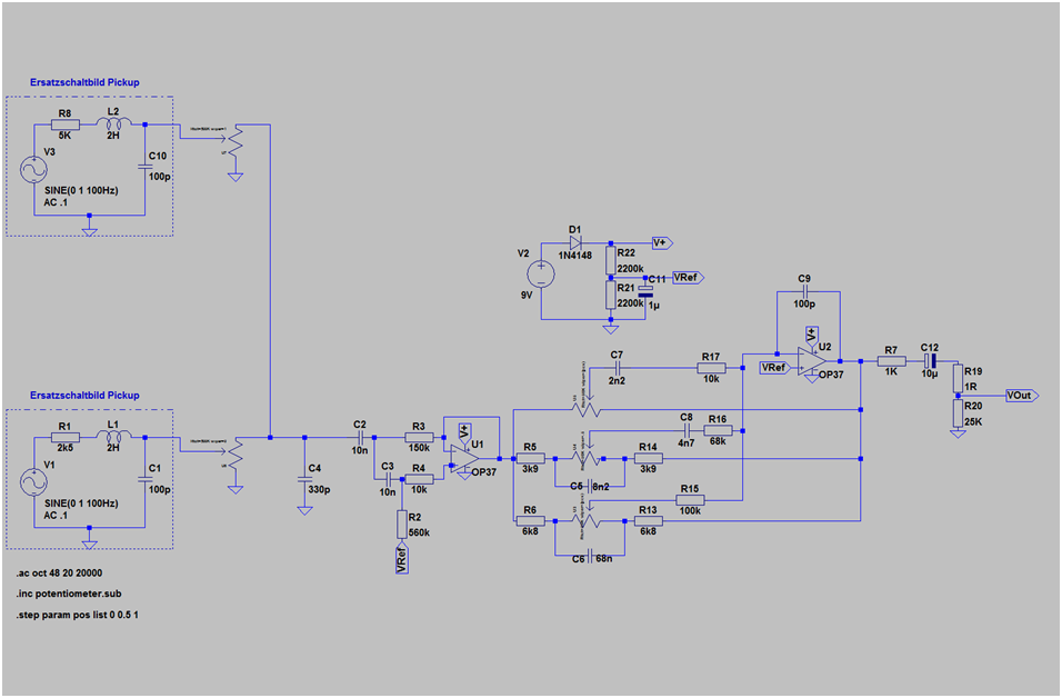

  • #86
Ich habs im weiteren Verlauf dann auch gemerkt... die Spice Simulation ist schon mit 2,5k gemacht. Hätte ich aber auch drauf hinweisen können, das war nicht so schlau von mir, da einfach drüber hinweg zu gehen. Wenn das in ein paar Jahren jemand zur Infosuche ließt, könnte das Verwirrungen geben.
  • #88

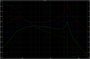

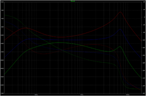

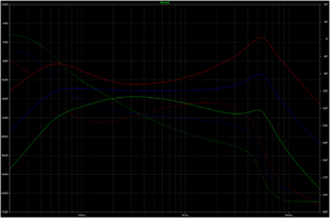

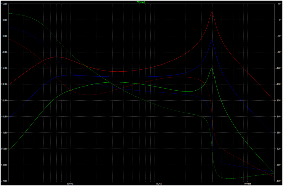

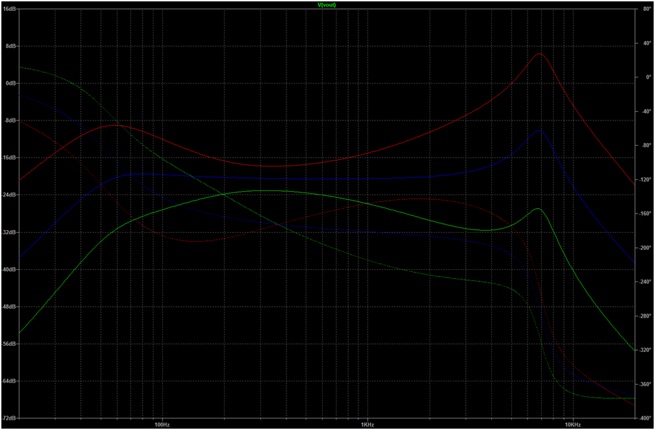

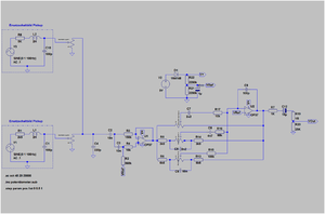

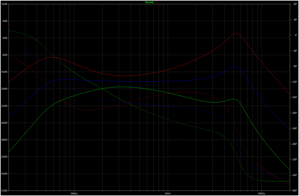

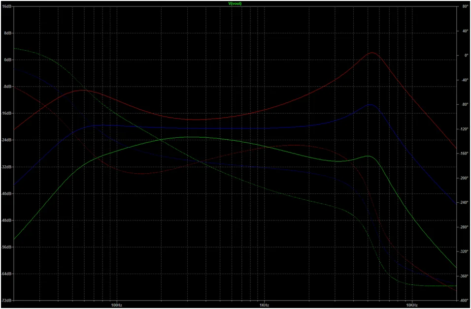

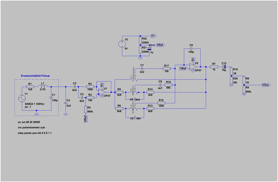

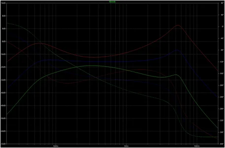

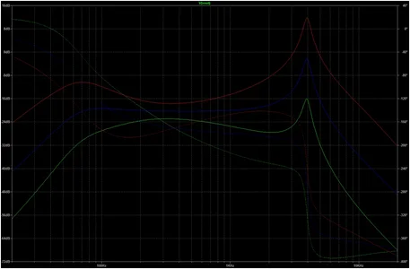

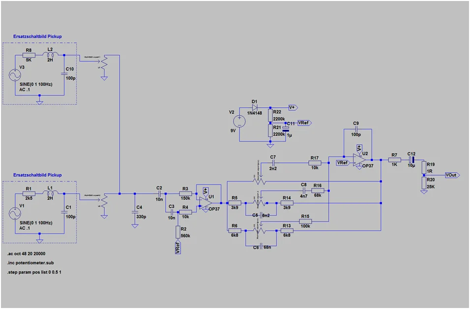

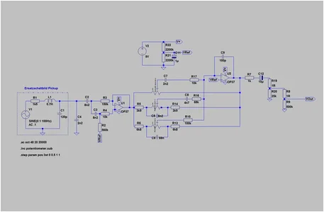

Moinsen,
ich konnte heute mal wieder etwas experimentieren und habe versucht, die MM3-Band auf meine Bedürfnisse abzustimmen. Der Bassregler setzt jetzt bei ca. 60HZ an und ich kann die Elektronik (zumindest theoretisch) inkl. 500K-Potis ansteuern. Dabei verschiebt sich etwas die "Charakteristik" der Höhen, aber ich denke, ich werde einen Versuch mit dem Lötkolben wagen, wenn ich die Zeit dafür finde. Werde mir vorher noch ein Gerät besorgen, um die Parameter meiner PU's auslesen zu können, für einen konkreteren abgleich ...
Ich hatte auch eine Spule mit 1,5H parallel zu C4, was die eigentliche CHarakteristik der Elektronik wieder herstellt, aber dadurch ist zumindest in der Simulation auch der Ausgangspegel gesunken. Selbst wenn ich ein solches Bauteil finden würde, wie kann ich den Pegel wieder angleichen ?
Edith: Die erste Frequenzkurve ist der MM, die zweite MM mit P-PU und die dritte, wie es sein sollte.
