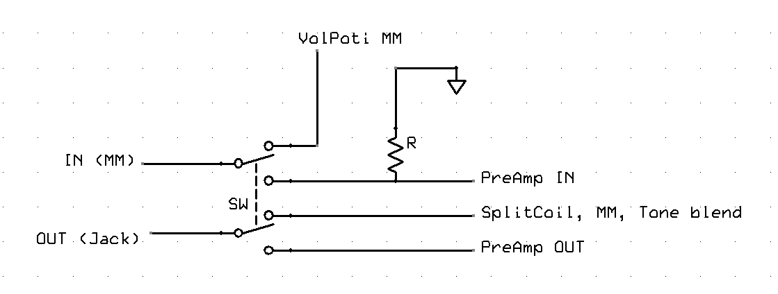

Im Prinzip ist es z.Zt. folgendermassen geschaltet:
@Zeppo: Danke schon mal. Es sitz ein Trimm-Poti auf der Platine, den ich zum Anpassen benutze.
Das Problem, dass ich habe, ist eine Frequenzverschiebung der Höhen nach "unten" hin. Ich kann es nicht messen, aber deutlich höhren und schätze es auf um die 2kHZ. Das liegt wohl daran, dass ich mir von Bassculture habe ein Set fertigen lassen, dass ansich sehr gut klingt, aber eben in sich nicht ganz homogen ist. Der MM ist etwas lauter und mittiger. Das wollte ich über einen Preamp ausgleichen, aber der MM scheint mit seinen elektrischen Werten nicht zum Preamp zu passen.
Es scheint keine Rolle zu spielen, ob ich mit passivem V-Poti vorweg in den Preamp gehe, oder nicht. Hatte ich vorher und als ich das V-Poti etwas abgesenkt hatte, hatte ich eine gute Frequenz für die Höhen. Daher, @Cpt.Fixit, bin ich auf die Idee gekommen, einen Wiedestand parallel zum Eingang bzw. ja dann auch parallel zum PU zu setzen, um auf den ungefairen Wert des orig. PUs von ca. 1,8 kOhm (meine den Wert irgendwo gelesen zu haben) zu kommen. Damit habe ich den Effekt gehabt, dass ich wohl die Höhen vor dem Preamp stark abgesenkt habe. Der PU hat parallel 5KOhm und ich hatte einen 6,8kOhm Wiederstand gewählt. Jetzt ist ein 10kOhm drin und es wirkt schon um einiges besser, aber halt in neutralstellung des Höhenpotis sehr dumpf. Daher hat sich mir die Frage an Euch gestellt, ob ich das überhaupt so machen kann.

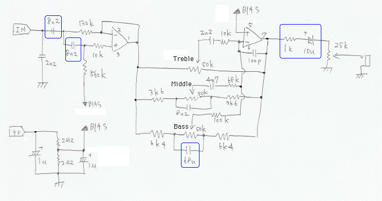

Die 2 Band von Andy ist eben wegen der erwähnten Schwierigkeit der Höhen-Frequenz rausgeflogen. Ich bin mittlerweile bei der 3 Band:
complete-jpg.1952080
Die Problematik ist die gleiche, vermute ich mittlerweile.

Fast. Um nach Stingray zu klingen, liegt hier auch der typische LC Schwingkreis aus Pickupinduktivität und C am Eingang.

Lass mal den 2,2 Nano Kondensator am Eingang ganz weg und nimm statt des 25k Potis am Ausgang ein 250k, sonst wird der zweite Pickup im Parallelbetrieb stark bedämpft.
Wenn das Treblepoti höher ansetzen soll, nimm 1 oder 1,5 nF statt 2,2 für den Kondendensator am Schleifer.
Ne, der SplitCoil läuft nicht über den Preamp. Nur der MM parallel geht dort direkt rein. Im "Aktiv-Modus" ist der SplitCoil abgeklemmt. Passiv läuft alles über 500K Potis, die Tonblende über 250K/47nF.

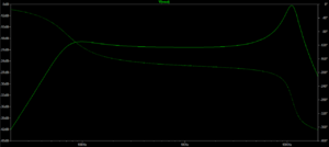

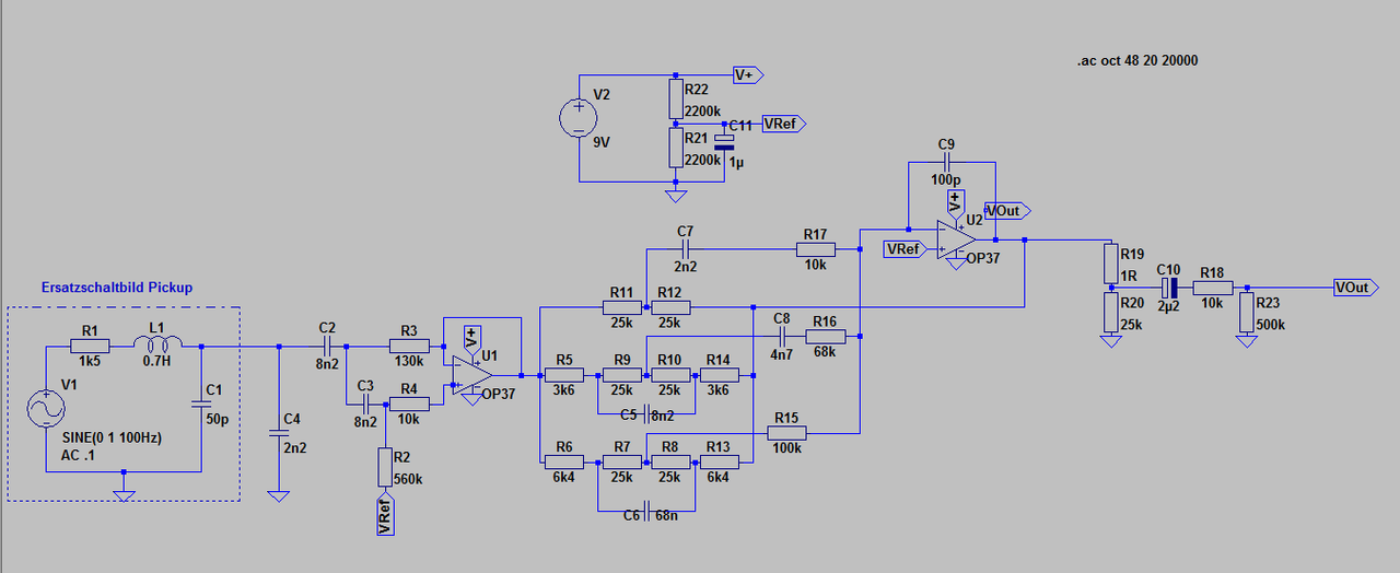

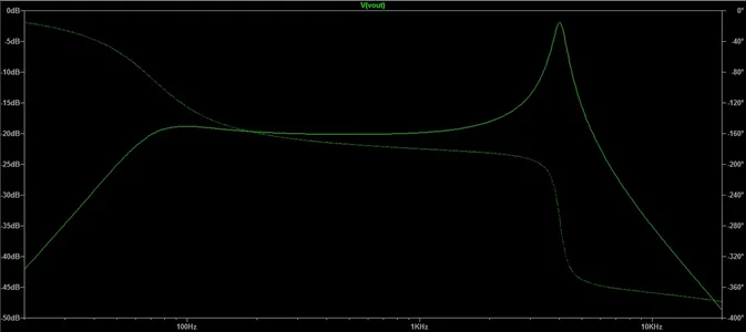

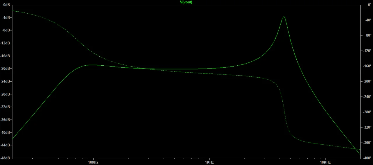

So, ich hoffe jetzt kann ich verdeutlichen, was zeppo und ich meinen.

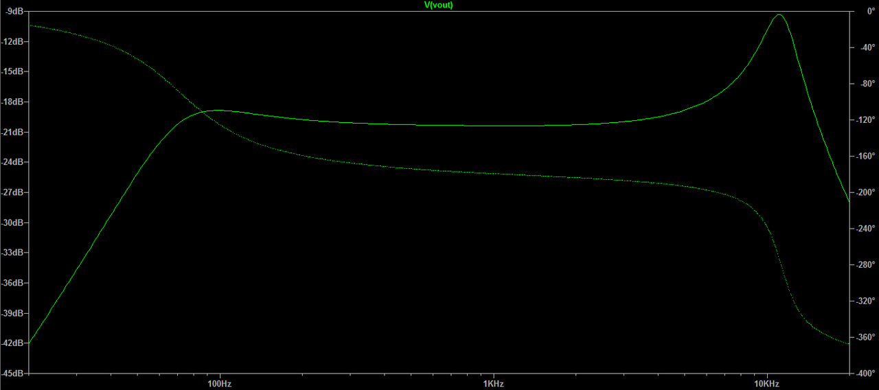

Ich hab das ganze nach dem Abendessen mal kurz in Spice simuliert:

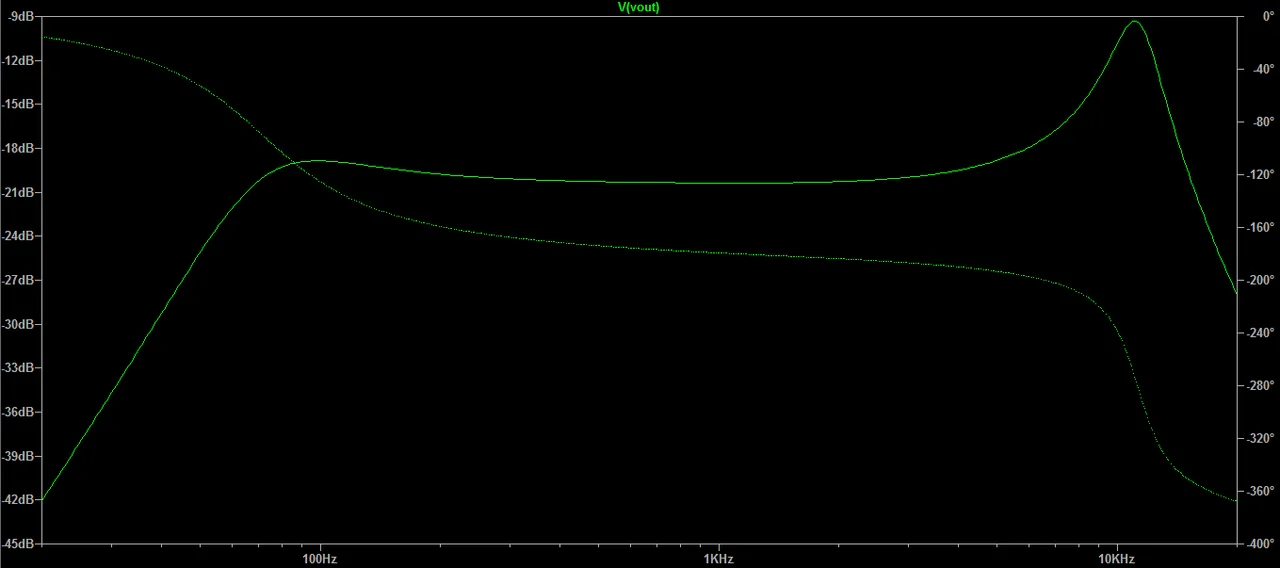

Weil ich zu faul war, erst noch die Potilib zu installieren, hab ich stattdessen die Widerstandspaare R7/R8...R11/R12 und am Ausgang R19/R20 verwendet. Alle Potis der Klangregelung in perfekter Mittelstellung sieht der Frequenzgang mit den Daten des originalen Pickups so aus:
Man sieht die *Nase* des Schwingkreises am Eingang, bei ca. 4,4kHz.

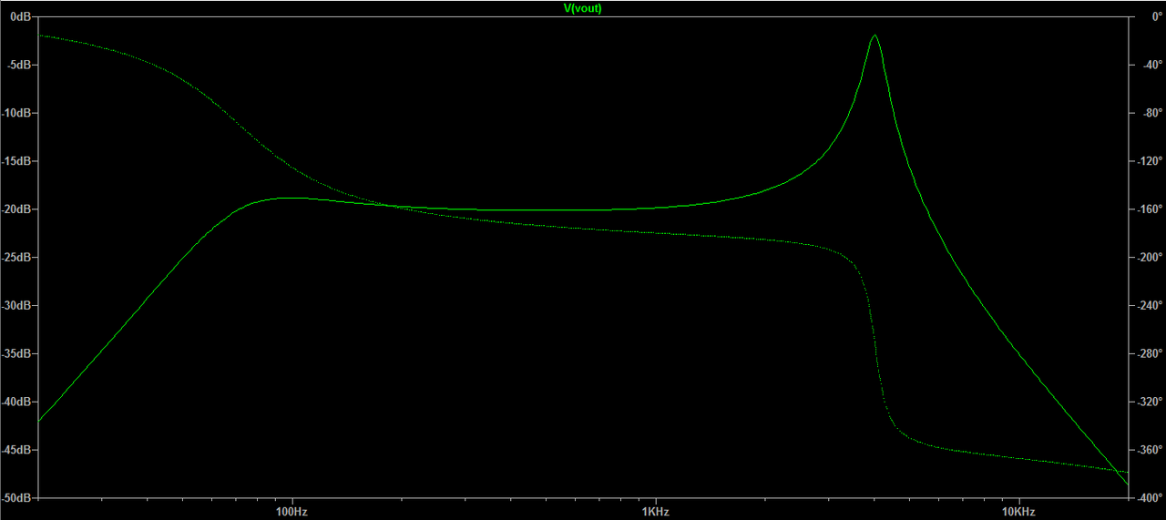

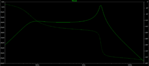

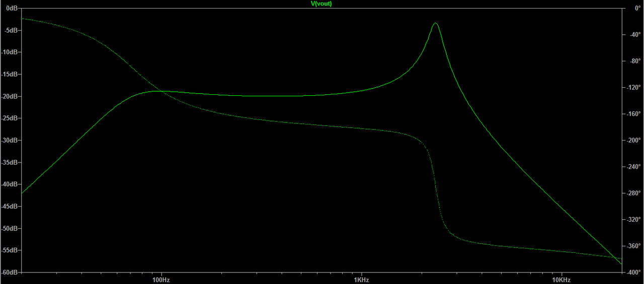

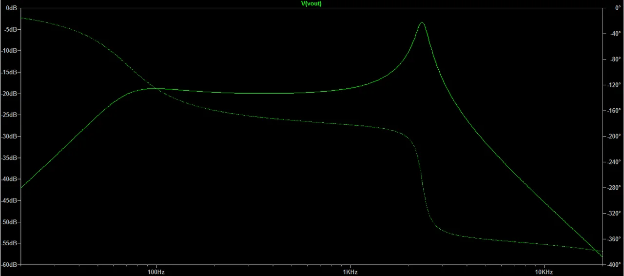

Wenn wir jetzt bei Deinem Pickup 2,5kOhm, 2H und 100p als grobe Eckwerte nehmen und das an die originale Schaltung hängen, bekommen wir das:
...und plötzlich liegt die Nase bei 2,5kHz:O!

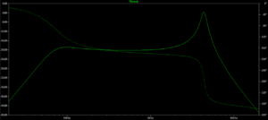

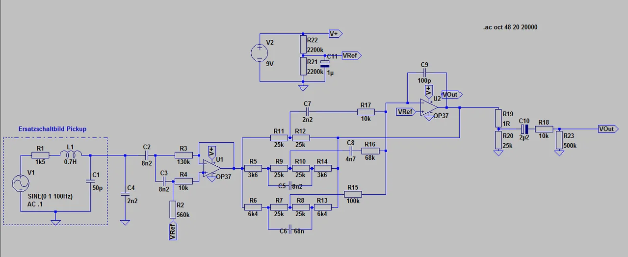

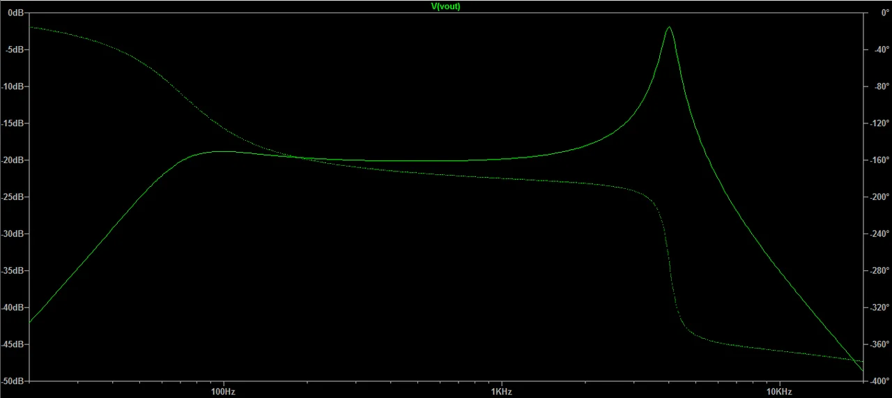

So, und jetzt den Schwingkreiskondensator C4 hier mal auf 560pF angepasst:MM3_adj.webp
Und wir liegen wieder bei ungefährgenau 4,5kHz.

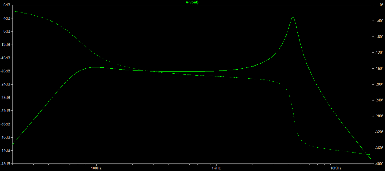

Oder C4 einfach weglassen(durch Luft ersetzen):
Jetzt liegt die Resonanzspitze bei 11kHz und ist auch deutlich schwächer ausgeprägt. Stört also hier nicht mehr.
Solange Du eine Musicmanschaltung verwendest, führt kein Weg daran vorbei, dass Du sie auf Deinen Pickup anpaßt!
Also entweder C4 anpassen oder rausnehmen.
