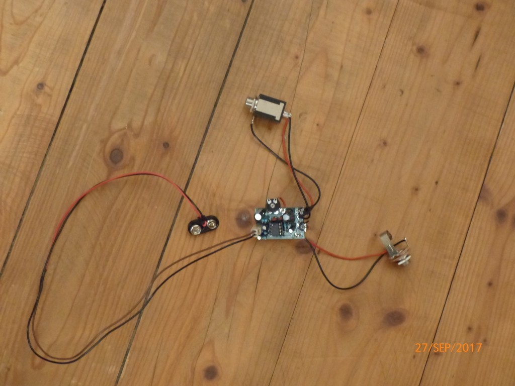

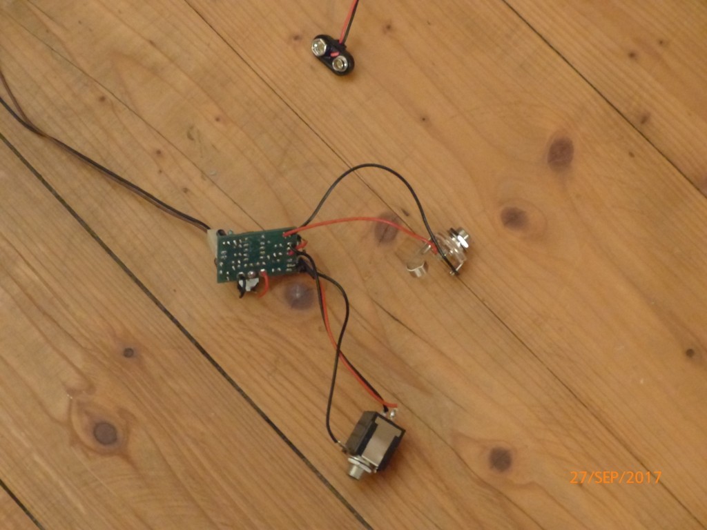

Jup! Danke @zeppo3000 . Habe fertig. Das Höhenpoti lässt sich mit lin Kennlinie ja mal richtig schlecht einstellen, hätte ich so drastisch nicht erwartet. War viel Fummelei, aber jetzt ist alles fertig zum Einbau:
Hat jemand eine gute Idee für eine Isolation um Kurzschlüsse zu vermeiden ?? Ich befürchte, dass ich den Preamp flach über die Potis legen muss... :-/

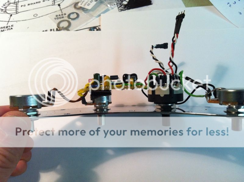

  • #25
Habe bei mir die Platine mit Klett an die Potis geklebt - hält bisher tadellos:
Doppelseitiges Klebeband (aber nicht das dünne Teppichzeugs) würde auch gehen.
Ansonsten wie schon genannt Schrumpfschlauch, oder alternativ gibt es auch Schutzkappen für die Potis.
Reaktionen: Gast76317
  • #26

  • #27
Das Doppelseitige dickere Klebeband nennt sich übrigens Montageband. Tu dir aber einen Gefallen, wenn du das kaufst, nicht das billige aus dem 1€ Shop. Ich hab gute Erfahrung mit dem von Scotch gemacht. Das andere härtet schnell aus und dann klebt es nicht mehr.

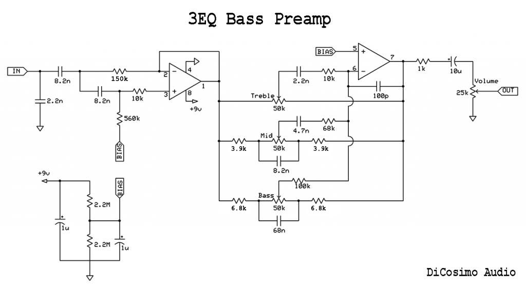

  • #34
Hey, das ist doch der 3-Band vom Ray, oder? Gibts da irgendwo ne Platine?
Für die paar Cent an Bauteilen kann man das ja mal testweise aufbauen...

  • #38
Teile sind bestellt und ich habe die nächsten 2 Wochen frei. 8D Wie man einen 250k-Poti auf die Schaltung anwenden kann, hatt mir freundlicherweise @lazarus_04 verraten, wie auch die "Zügelung" der +/- 16 dB für die Höhen. Weiter habe ich aus Neugier drei unterschiedliche OP's bestellt ... mal schauen wie sich das verhält. So teuer sinde se ja zum Glück nicht !
