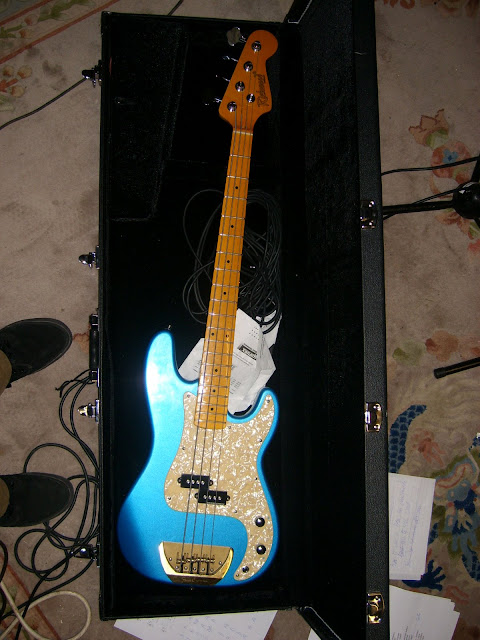

Messing muss nicht schlecht sein, aber eher als Brücke / Saitenreiter als für den Sattel. Ich habe ein altes Messingmonster von Fender als Bridge auf meinem Bastelbass. Das Ding ist schon geil, weigt aber soviel wie ein halber Bass:
http://lh3.ggpht.com/cellkirk74/RS17DaAoABI/AAAAAAAAAEM/VnRzjGse50U/s640/STP60365.JPG
