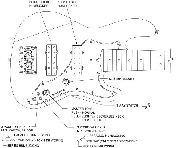

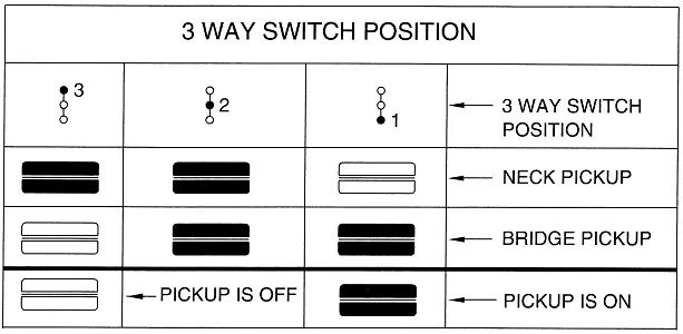

Case in point: Roscoe Beck Signature - klar: Das ist kein Jazz Bass. Aber man kann seine PUs im Single Coil Modus spielen und kommt damit sehr nah an den Sound eines klassischen Jazz Basses. Das interessante bei der Schaltung des RB ist, dass man weder einen Blendregler noch zwei Lautstärkeregler hat; stattdessen gibt es nur einen 3-Wege-Schalter, mit dem man folgende Wahlmöglichkeiten hat:
Offenbar ging man davon aus, dass nicht wirklich mehr sinnvolle Sounds möglich sind, was die These von precision78 untermauert. Aber jetzt kommt der Clou:
Wenn man den Toneknob herauszieht, wird der Output des Hals-PUs um ca. 20% abgesenkt:
Und auch, wenn precision78 das nicht hört: Hierdurch ergibt sich ein Sound, der einerseits keine Mittenauslöschung hat (wie bei B100/N100) und andererseits nicht so dünn klingt wie B100/N0. Die Entwickler des RB hätten sich die Mühe mit dem Pull-Poti nicht gemacht, wenn man den Unterschied nicht hören könnte.
Ich meine zwar, dass darüber hinaus auch weitere Soundvariationen möglich sind (so wie in Mudskippers Video schön zu hören), aber diese eine Variation, die beim RB einstellbar ist, ist auch bei einem Standard-JB schnell (und ohne spitze Finger) einstellbar und absolut praxistauglich - in meinem Fall ist das quasi mein Standardsound, den ich bei jedem JB als erstes einstelle und von dem ich idR nur dann abweiche, wenn ich slappe.

Danke für das interessante Beispiel des Roscoe Beck. Ein Bass, welcher mich schon immer interessiert hat, mit dessen Schaltung ich mich aber noch nie beschäftigt habe. Hier wäre es mal interessant zu wissen, wie die Output-Absenkung des einen Pickups technisch umgesetzt wurde. Zwei Volume-Potis oder ein Balance-Regler wären doch weniger aufwändig als Drei-Wege-Schalter plus Push-Pull-Poti und böten (theoretisch) noch mehr Soundoptionen. Fender wird sich schon etwas dabei gedacht haben.
Wirklich interessant! Das ist schon recht nah an dem, was ich immer Mal vorhatte zu bauen: einen 4-Position-Drehschalter, wo mit Festwiderständen bestimmte Mischverhältnisse zw Neck und Bridge Pickup gewählt werden können.
