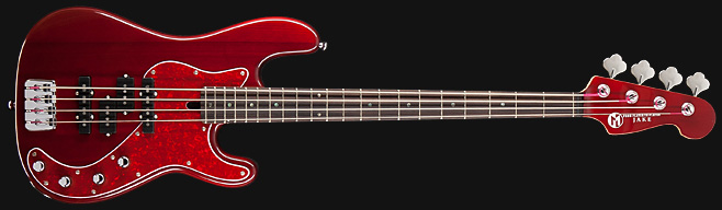

Das ist geschummelt! ;-)
Ich sage nur eins:
Maruszczyk El Commandante C3PU
und die Diskussion hier hat sich erledigt

Da simmen aber die Pickup Positionen nicht und die Schaltung wird den Sound auch verändern. :evil:
was heisst denn, die stimmen nicht ... für mich klingen die perfekt ... habe nur die PUs durch BigMags von Delano ausgetauscht.
Ich habe ja noch andere Precis und auch einen Jazz und im Vergleich merkt man da kaum einen Unterschied, was die Positionen betrifft ... manch einer evtl. schon, aber ich nicht.
Reaktionen: Chuck und goldbass
  • #300
Das war nur ein Klugscheisserkommentar. Drum das Teufelchen.
