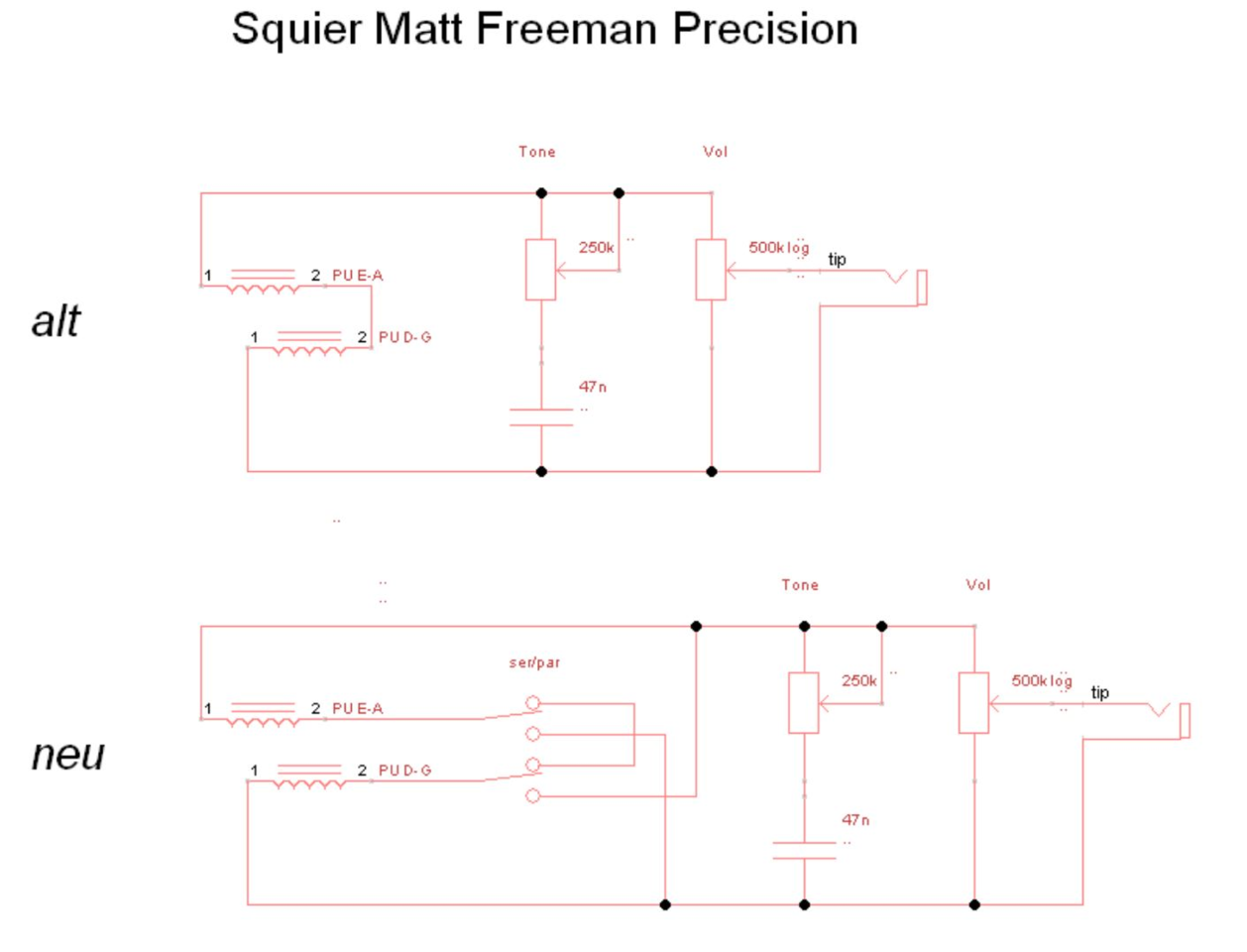

Wer's nachbauen möchte, hier noch mal der Vergleich alt-neu:
NB: Wer's bemerkt hat: bei der Umschaltung seriell auf parallel wird die untere PU Hälfte umgekehrt angeschlossen. Das ist Absicht da auch das Magnetfeld der beiden PU Hälften unterschiedlich ist. Der Humbucking Effekt bleibt so erhalten.

Beim Preci PU besteht allerdings die Besonderheit, dass im Gegensatz zum MuMan Humbucker beide Spulen verschiedene Saiten abnehmen und das Nutzsignal daher nur in den Bereichen ausgelöscht werden kann, in dem sich beide PUs ein wenig überlappen, also bei A und D. Aber selbst da ist der Effekt gering. Aus dem gleichen Grund kann sich das Nutzsignal beider PU Hälften allerdings auch nicht addieren.
Deswegen ist die Diskussion um einen angeblichen drastischen Lautstärkesprung auch völlig sinnlos (QED, siehe die Soundsamples). Die macht nur Sinn, wenn beide Spulen das gleiche Nutzsignal aufnehmen bzw. phasengedrehte Nutzsignal.
Und eigentlich ist es sogar noch etwas komplizierter weil beide Spulen eines MM Humbuckers ja nicht an exakt der gleichen Stelle sitzen und daher auch leicht unterschiedliche Nutzsignale abnehmen. Deswegen löschen sie sich im bei gleichphasiger Zusammenschaltung auch nicht völlig aus sondern ergeben ein relativ leises und hohl klingendes Out-of-Phase Signal. War eine Zeitlang mal bei den Eierschneidern schwer in Mode.
Wenn Du dann auch noch einen J-PU dazuschaltest, wird es noch komplizierter. Mit einem gewöhnlichen Single Coil wird es Störungen geben. Die kommen dann aber vom J-PU. Mit einem einem stacked Humbucker sollte es keine Störungen geben, wenn die beiden Spulen korrekt zusammengeschaltet sind.
Phasenauslöschungen des Signals könnte es nur geben, wenn dann beide, P-PU und J-PU aktiv sind. Ist das der Fall müsste man von einem PU die beiden Hauptanschlüsse (bzw. die beiden Anschlüsse, die zum Rest der Schaltung gehen) vertauschen. Dann sollte alles stimmen.
