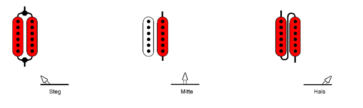

Der 3-Wege-Switch ist normalerweise für eine Verdrahtung "single coil Neck - beide PU parallel - single coil Bridge" vorgesehen, was bei den dicht zusammen liegenden Spulen eines Humbucker wenig Sinn macht.
Sinnvoller finde ich die Schaltvarianten "beide Spulen parallel - eine Spule single coil - beide Spulen seriell".
Mit einem ON - ON - ON Schalter bekomme ich eine solche Schaltung hin, aber ist der 3-Wege-Switch für eine Telecaster intern genau so geschaltet?

Bin relativ sicher, dass der normale Tele-Schalter das so nicht kann.
Aber der Schaller Megswitch T scheint das zu können (siehe Schaltungsbeispiel weiter unten auf der Seite):
