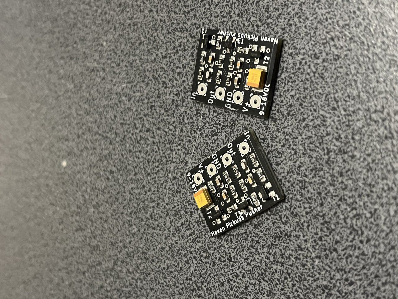

Durchaus eine Möglichkeit, allerdings beeinflussen sich die beiden PU dann nicht mehr gegenseitig. Gerade in Mittelstellung ist der Klang ja durch die Parallelschaltung der PU geprägt.
Falls du das ausprobieren möchtest, kann ich dir kostengünstig einen kompakten Boost fürs Efach zukommen lassen.
Danke für das Angebot!
Das E-Fach ist mit Doppelstockpotis, Kabelgewirr und Batterie allerdings schon recht voll und eigentlich will ich keine zusätzliche Elektronik reinbasteln.
Wie du sagst, wären die pickups dann ja quasi komplett voneinander getrennt und der Sound der sich ergeben würde wäre ein anderer.
Ob das schlecht ist, weiß ohne Probieren natürlich nicht, aber vorerst werd ichs mal mit dem Parallelschalten und dem Widerstand versuchen.
Aber ich behalts' mal im Hinterkopf!
