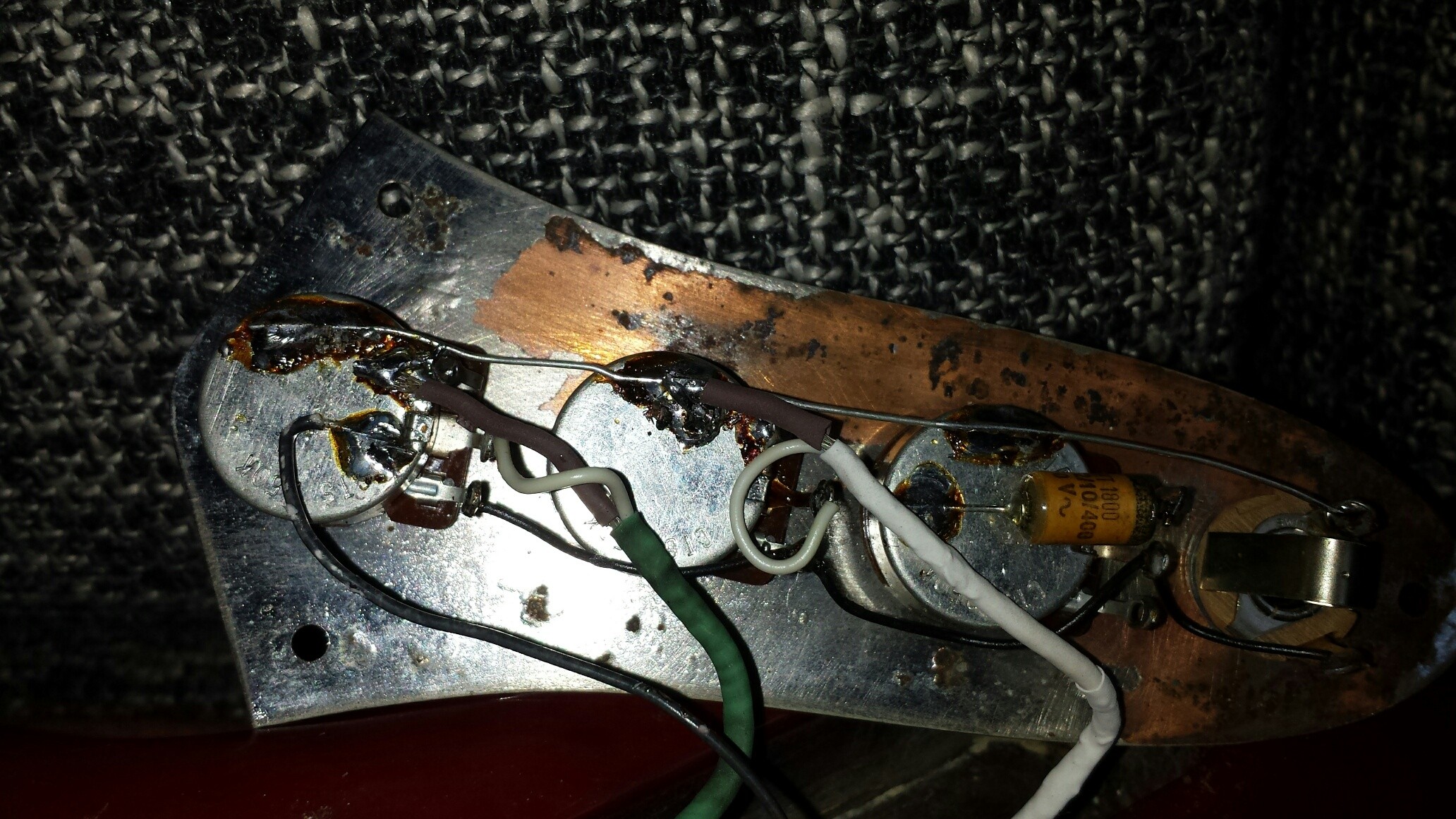

Ich merke gerade dass ich nicht aufmerksam dabei war.
Fender JB '81.
Nochmal was von CADFAEL:
Auch hier sehen wir dass die zwei PU's unmittelbar zusammenhängen.
Keine Chance sie gegenseitig wegzunehmen.
Du kannst nur den Ein oder Anderen komplett gegen Masse ziehen.
Sobald Du aufmachst beeinflussen sie sich gegenseitig.
  • #26

Hier übrigens die Originalansicht zu der oberen Skizze:
  • #27
Ist das Deine Verschaltung?
Dann ist es ja gut.
Schaut perfekt aus :bier:

Morgen werde ich mal die jeweiligen PU-Kabel von den Potis lösen und am jeweils anderen Poti anlöten ... wenn dann der Fehler (also der Lautstärke-Verlust) aufs andere Poti wechselt, weiß ich, dass es am (Hals-) PU liegt ... Einsprüche Eurerseits?

Moin zusammen, wenn ich mir das Bild vom Tom anschau denk ich eher nicht dass es an der Phase liegt. Ground ist auf Ground und Signal ist am Schleifer angeschlossen. Ich denke Tom machts richtig dass er erst mal die Potis tauscht. Möglicherweise ist einer defekt. Normalerweise sollte der Neck etwas lauter als der Bridge sein, liegt in der Natur. Die Auslenkung am Neck ist höher als an der Bridge. Wird schon Tom, ned aufgeben :-)
  • #35
Also, wollte Euch nur kurz mitteilen, dass es an dem Kabel zwischen PU und Poti lag - das war nämlich schon genauso alt wie der Fender-Tonabnehmer selbst ... Gebrochen war das Teil offenbar nicht, aber scheinbar nicht mehr voll funktionsfähig ...
Jetzt habe ich aber doch wieder meine Staufer/Häussel-PUs eingebaut - aus den alten Fender-Dingern kommt ja vergleichsweise gar nix raus ;-)
Reaktionen: Talentfrei und Gast25243
