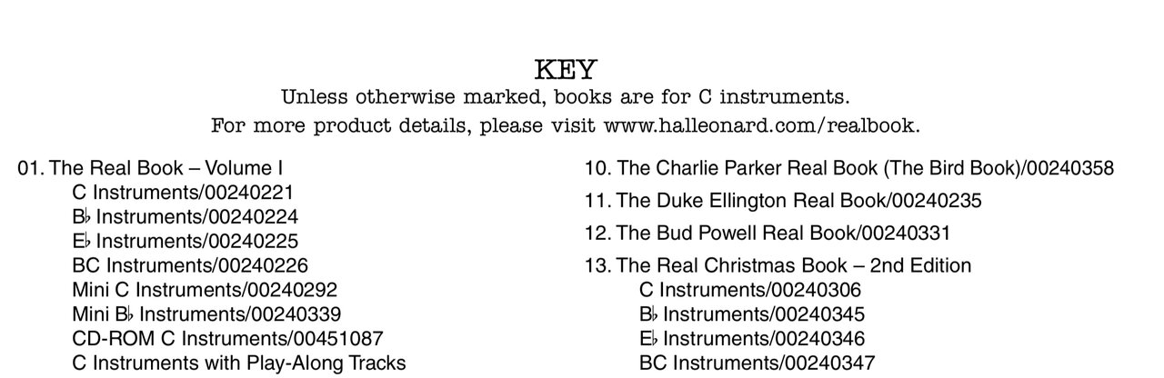

Kuckuck, der Begriff Realbook ist mir seit Jahren bekannt. Erst jetzt sehe ich, dass es unendlich viele Real-, Fake-, something-other books gibt. Dachte, dass wäre so ein „alte Männer spielen Jazz Klassiker nach“ Notenwerk. Ist es scheinbar ja nur zum teil…
Aber jetzt kommt das eigentlich peinliche meines Eintrags.
Ich habe jetzt bei lockerer Recherche festgestellt, dass es bei den Realbooks unterschiede bezüglich der Instrumente gibt - nach Tonarten.
Frage: Was für ein Instrument ist denn der 08/15 Viersaiter Bass ?
C?
  • #47
C?
Das Real Book Bass ist im Basschlüssel notiert. Passt ganz genau. Ansonsten C

  • #53
Nein, das sind in dem Fall keine Tonarten, damit wird das Transpositionsverhältnis der entsprechenden Instrumente zur klingenden Tonart dargestellt. Das ist etwas verwirrend und geht ungefähr so: C-melody-Saxofon hat die Grundstimmung C, man greift ein C, man hört ein C, man notiert ein C. (Die Dinger gibt es quasi garnicht mehr ...). Altsaxofon = Grundstimmung Eb, man greift ein C, man notiert ein C, man hört ein Eb. Tenorsaxofon = Grundstimmung Bb, man greift ein C, man notiert ein C, man hört ein Bb. Saxofonisten und diverse (!!) andere Musikanten denken also intern in anderen Tonarten als die übrigen Mitmusikanten. Das ist immer mal wieder lustig.
Das ist ein C-Instrument. Man greift ein C, man notiert ein C, man hört ein C (Achtung: streng genommen hört man ein C eine Oktave tiefer als das C im Notat! Aufgrund vorherrschender Nichtverwirrung zählt man die in die Oktave transponierenden Instrumente nicht zu den Transponierenden. Könnte man aber.)
Du brauchst die Version BC, das sollte Bass Clef heißen. Möglicherweise gab es den schon vor Christus?? Die Instrumente, die im Basschlüssel notiert sind, werden praktisch nie transponiert mal abgesehen vom Oktavtransponat. Mit etwas Übung kann man auch Violinschlüssel spielen. Muss man aber nicht.
Verwirrt??
