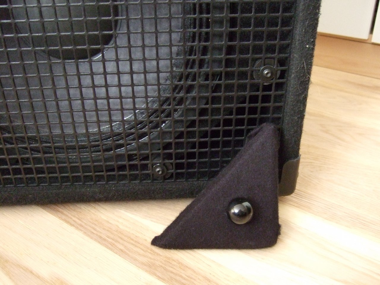

Bei der alten 112er geht das so:
Dreieckiges Holzstück 5 mm unter Maß aussägen, Tesa-Moll außenrum kleben zur flexiblen Abdichtung, Boxenfilz drauftackern, Griff-Nubsi nicht vergessen sonst kriegt man's nicht mehr raus!
Gitter muss halt immer wech...also nix für Kurzentschlossene.
