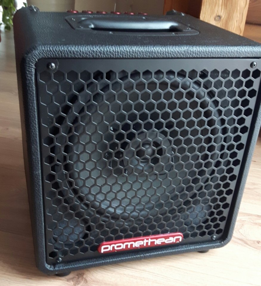

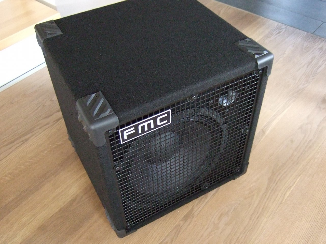

Mag jetzt blöd klingen, bewegt mich aber gerade, auch angeregt durch @lallys Thread. Ich habe hier zwei Boxen, einmal mit runden und einmal mit länglich-eckigem Reflexport. Wie kann man die sinnvoll reversibel verschließen? Ein Handtuch habe ich probiert, das bringt nicht wirklich was. Schaumstoff ist ebenfalls luftdurchlässig, das brachte auch nichts. Hat jemand eine Idee dazu?
Zum länglichen reflexport: hab ein 20 mm Starkes Multiplex Brett passend gesägt und ein mini bisschen Luft bei den Maßen gelassen, dann mit Filz ummantelt und vorne zwei Schrauben drauf gepackt die so rausstehen, dass ich mit ner Zange das Teil wieder easy rausziehen kann. Einsetzen mit Druck und bisschen Hammereinsatz, hält absolut dicht und zum probieren hat man das dann schnell wieder draussen.
Ich hab festen Schaumstaff (sehr dichte Poren) genommen und mit farblich passendem Stoff umwickelt. Das ganze recht groß dimensioniert, so das es recht feste drin sitzt. Das hat dicht abgeschlossen...
