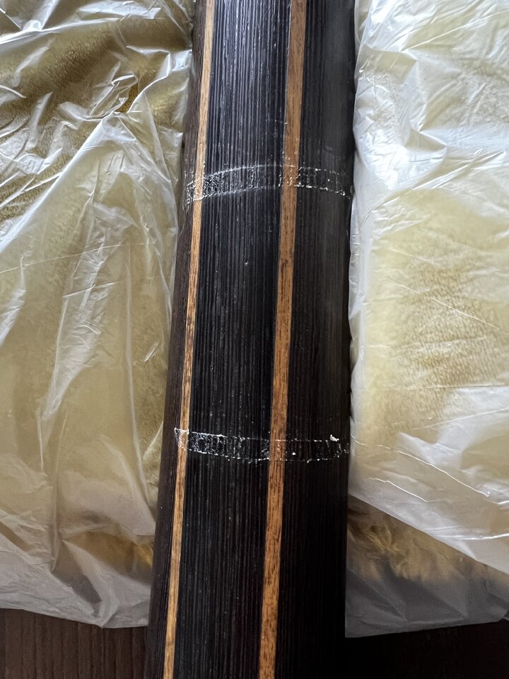

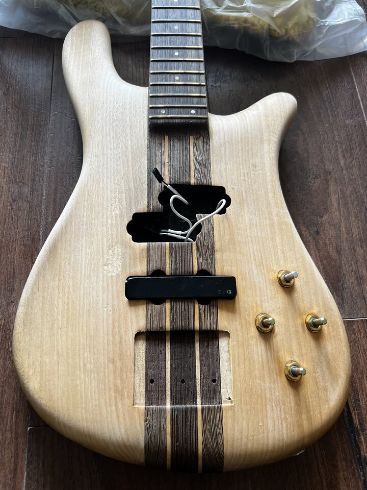

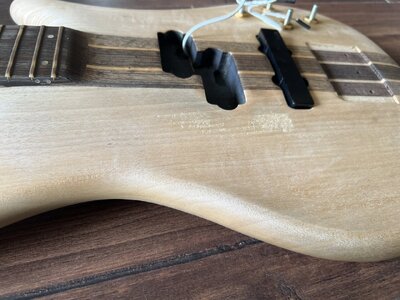

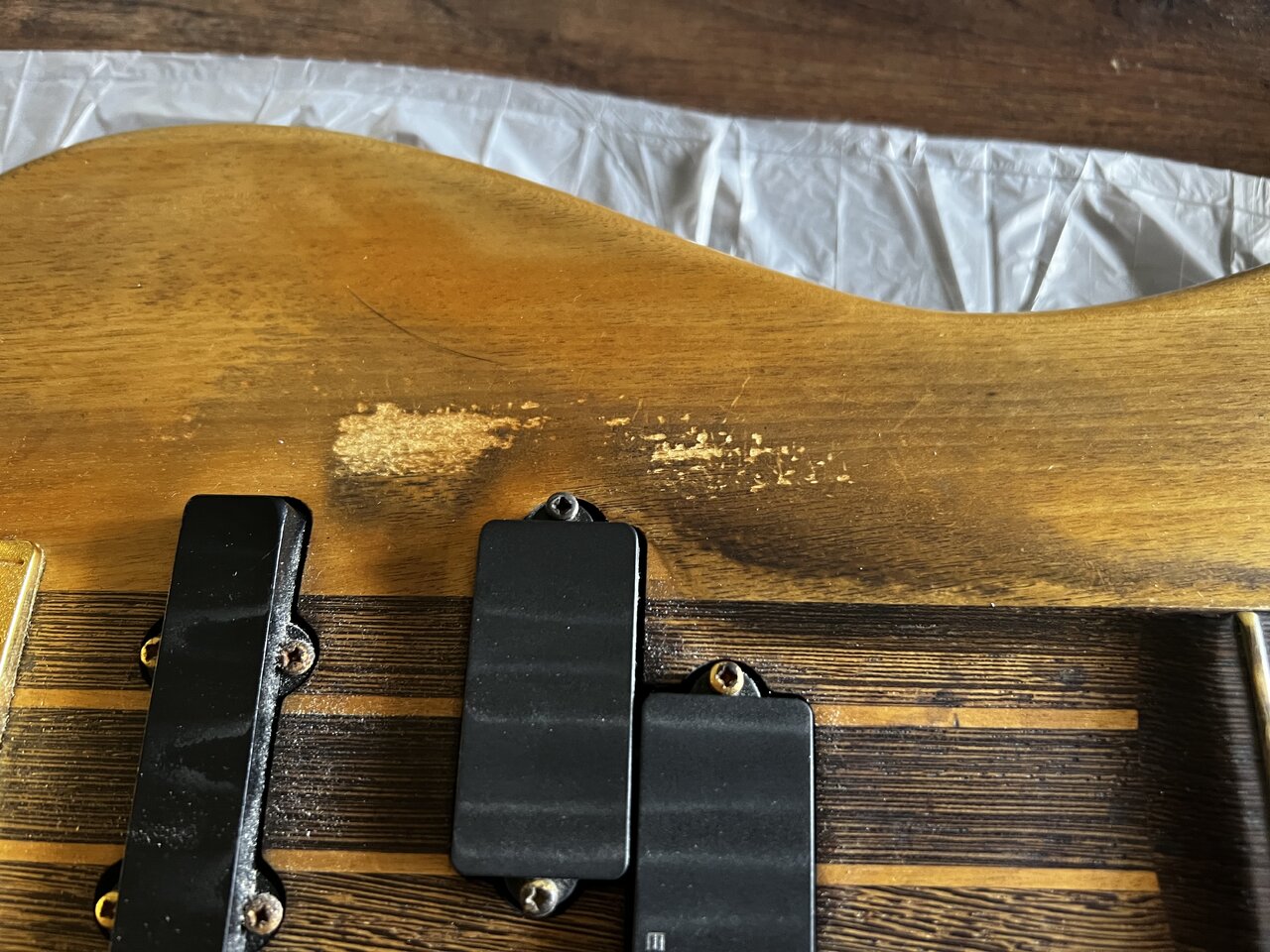

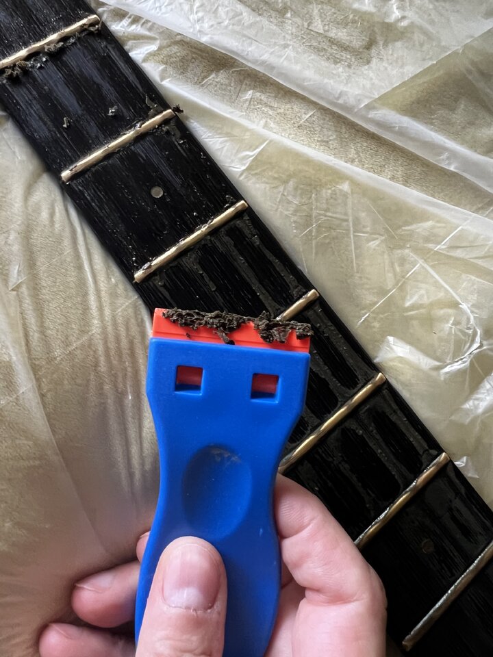

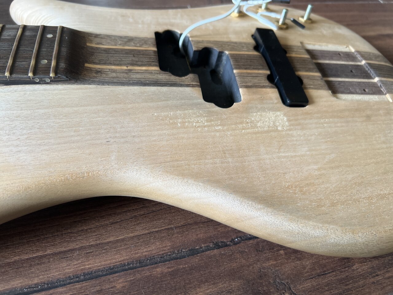

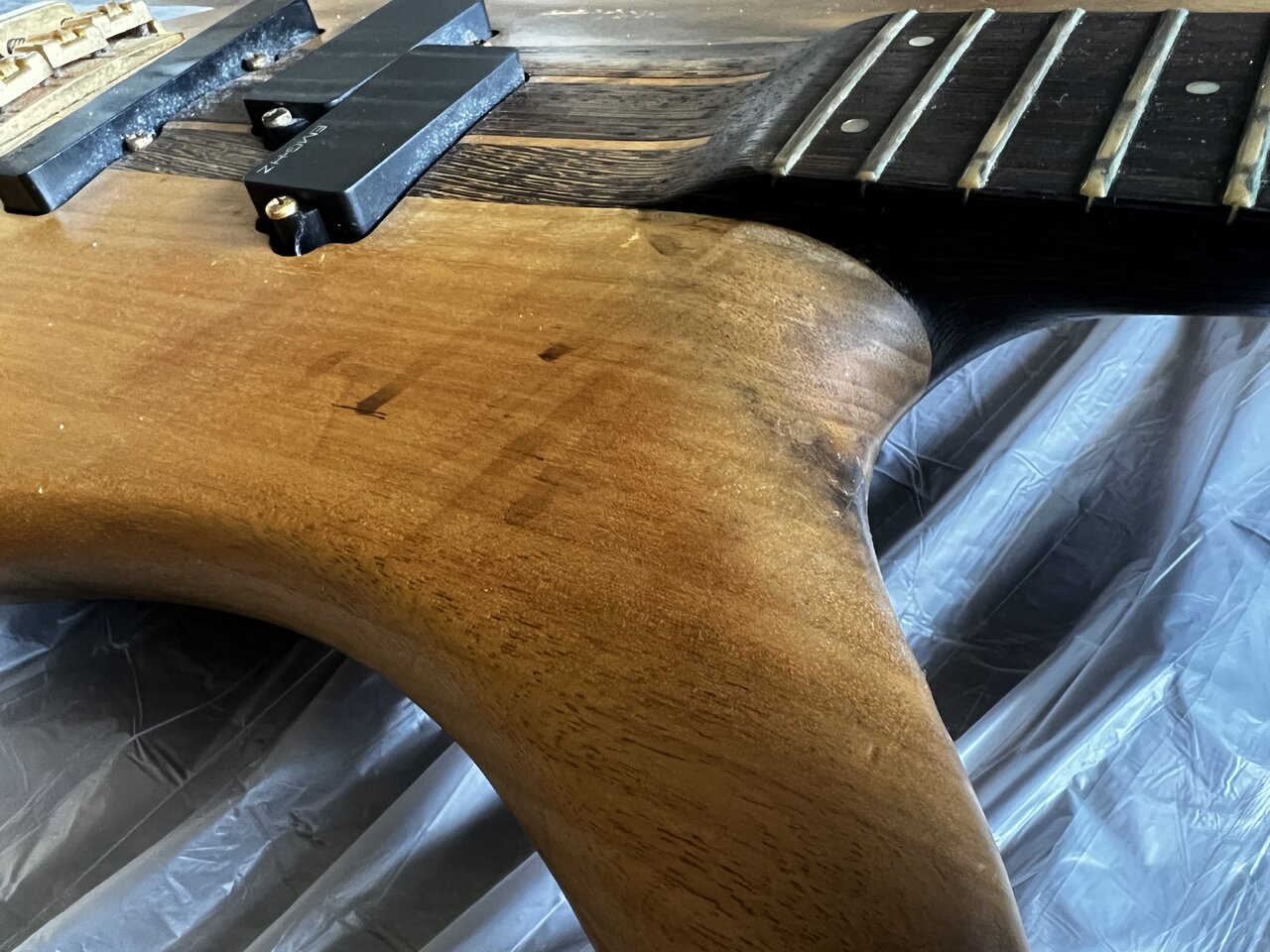

Ein erster Zwischenstand! Hab die für mich am schlüssigsten klingenden Tipps umgesetzt - mit einem sehr beachtlichen Ergebnis, wie ich finde! Leute - das Griffbrett war so widerlich… unfassbar. Er hat (wahrscheinlich vom Pick) einige Macken, da wird man nicht viel machen können. Aber finde ich nicht schlimm - ist ja ein vintage Bass :-)
Für das Ölen warte ich auf Tipps vom Warwick Kundendienst.

  • #90
Beim ersten Bild mit der Spachtel muss ich an die Mythbusters Folge mit der Kerze aus Ohrenschmalz denken...
Das ist wirklich widerlich.
Aber der Body schaut ja wieder sehr schön aus. Gut hinbekommen!
Die Kratzer und Dellen finde ich ja sogar in dem Fall charmant. Es ist einfach ein ehrlich gespielter Bass, da dürfen kleinere Kampfspuren schon auch sein.

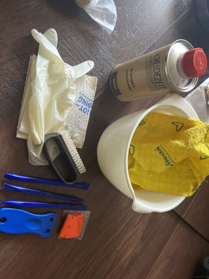

Verrätst du uns wie du gereinigt hast?
Wie schaut's jetzt mit den Bünden aus? Genug Fleisch vorhanden für normales abrichten?

  • #91
Besorg Dir neue Pickup Schrauben bevor Du die wieder montierst.

Also die Bünde sind wahrscheinlich grenzwertig - könnte noch mit abrichten gehen aber wir werden sehen. Nächste Woche gehts zum Gitarrenbauer. Gemacht werden muss was.
Auf dem Bild seht ihr, was ich benutzt hab: Wasser, orangenschalenöl, gummischaber und eine weiche Bürste.
Da man anscheinend direkt bei Warwick gut bersten wird, wollte ich einfach mal sehen, was mir hier für die nächsten Schritte empfohlen wird. Sauber ist er jetzt auf jeden Fall mal :)

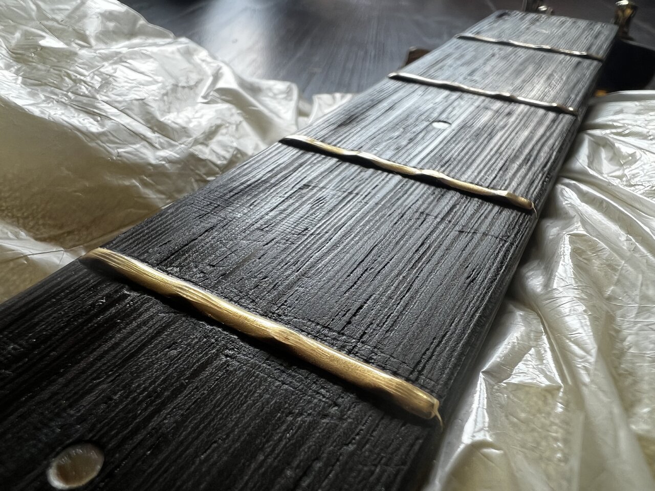

Hier sieht man die Täuschung bzgl Bünde richtig. Außer es ist ein 3 Saiter :confused:
Das verstehe ich noch nicht. Wie komme es zu diesem Verschleissbild? :weird:
Nur 3 Saiten gespielt und gezogen? Warum sind die Bünde zwischen den Saiten mit Längsriefen?
Das erste Bild, das ich von den Bünden nach dem Reinigen gesehen habe, waren die Obersten. Da dachte ich: ohh, schaut ja doch noch ziemlich gut aus. Dann weiter unten: sprachlos :ugly:

  • #96
Hab mir nochmal das allererste Bild angesehen. Die Längsrillen sind ja an Saitenposition => Abdruck der Rounds?
Dann kommen vom Ziehen 3 Mal die Badewannen, was bei der G-Saite natürlich fehlt. Jetzt hab ich's doch noch verstanden. Uaahhh ... beim ersten Bild der Schmodder direkt unter den Saiten :igitt: ... die waren ja aufgebockt 😂

Die Bünde kannst Du abhaken. Neue rein und daran erfreuen.

Hüährg! :igitt::igitt: hoffe die Tetanusimpfung ist aktuell. Ich will nicht wissen, wie der Vorbesitzer gehaust hat, wenn der Bass so aussah... diese Dreckschlieren am Halsfuß und alles... ich möchte nur vom angucken heiß duschen :igitt:
ABER: im wahrsten Sinne des Wortes SAUBER hinbekommen! Der Body kann sich doch wieder sehen lassen, die Halsrückseite ist auch kein Problem. Aber wenn ich mir das Griffbrett und die Bünde anschaue... da wird wohl kein Weg an ner Neubundierung und vor allem ner ordentlichen Glättung des Griffbretts vorbei führen. Aber sobald das erledigt ist, wird das n richtig geiler Bass sein :bier:
Nachtrag: ich kann mir die Längsrillen in den Bünden beim besten willen nicht erklären. Das sieht fast aus, als wäre da mal einer mit ner groben Feile längs über den Bund gegangen :confused: auch die ganzen Kratzer kreuz und quer aufm Griffbrett, die keiner denkbaren "Abnutzungslogik" folgen, dazu die sehr eingesunkenen Dots. Das wirkt auf mich alles komisch und sieht fast danach aus, als hätte da mal jemand ohne Sinn und Verstand mit gröbstem Werkzeug dran rumgeklempnert. Das Griffbrett gehört ohne Wenn und Aber gründlichst abgezogen.
Weiter viel Erfolg beim Wiederbeleben :great:
Das sieht in der Tat komisch aus, unter den Saiten steht noch mehr Bundmaterial als dazwischen. Man sieht auch die Riefen von der Wicklung der Rounds. Komischerweise ist dazwischen das Material mehr abgetragen als an den Stellen, wo man drückt und „bendet“ . Das normale Verschleißbild beim Bending betrifft eigentlich immer auch den Bereich direkt unter Saite. Vielleicht ist er mit den Fingern nicht auf den Saiten, sondern auf dem Griffbrett immer auf und ab gerutscht, manche Bassisten machen das. Da würde zumindest erklären, warum die Saitendruckpunkte höher stehen als der Rest. Habe ich so echt noch nicht gesehen.

@DianaNoir etzt wo der Body sauber ist, würde ich den vorm Finish tatsächlich nochmal schön mit der Hand schleifen (lassen). Dazu müsstest du dann aber sämtliche Elektronik ausbauen. Anschließend ölen, vielleicht sogar mit etwas pigmentiertem... bin gespannt, was der Herr Wilfer empfiehlt. Ich hatte neulich wegen meiner Masterarbeit Kontakt mit ihm, da war er sehr nett und hilfsbereit.
Wenn du da Tipps bzw. ne Anleitung und Produktempfehlung brauchst, sag gerne Bescheid :bier:
Nachtrag: der Tipp von @yhawks ist sehr gut! Unbedingt neue Pickupschrauben nutzen!
Reaktionen: Bassphalanx, Lyons und DianaNoir
