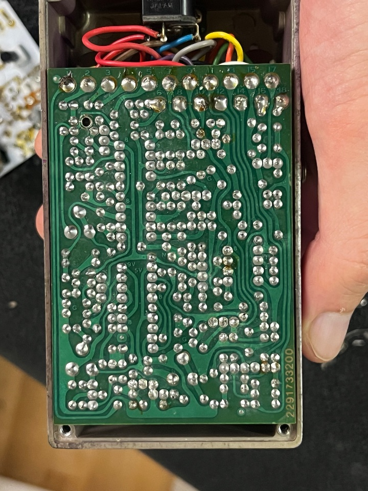

seit ein paar Monaten versuche ich immer mal wieder meine Elektrotechnik-Skills aufzubessern, indem ich alte Effekte repariere. Das hat bisher eigentlich immer funktioniert, allerdings stoße ich jetzt gerade bei einem BF-2 an meine (doch sehr bescheidenen) Grenzen. Vielleicht kann mir ja jemand von euch helfen:
Der Effekt funktioniert an sich: Signal geht durch, Rate lässt sich verstellen, Depth auch, Resonance funktioniert auch, nur beim Manual-Regler wird es etwas interessanter: Der macht zwar an sich auch etwas, allerdings geht das ganze Pedal (samt LED) aus, wenn ich den Regler auf ca. 8 Uhr oder darunter stelle. Das Pedal funktioniert also nur mit einer Manual-Einstellung von ca. 10% und darüber. Neulich habe ich mal das Kabel vom mittleren Bein des Manual-Poti entfernt, da blieb es plötzlich komplett an. Allerdings konnte ich dann auch die Delay-Zeit (Manual) nicht mehr einstellen...
Hat wer einen Plan, was das sein könnte bzw. was ich noch versuchen könnte? Den Poti hatte ich mal ausgetauscht, die Lötstellen habe ich auch schon erneuert, interne Tripotis justiert. Hat leider alles nichts gebracht.

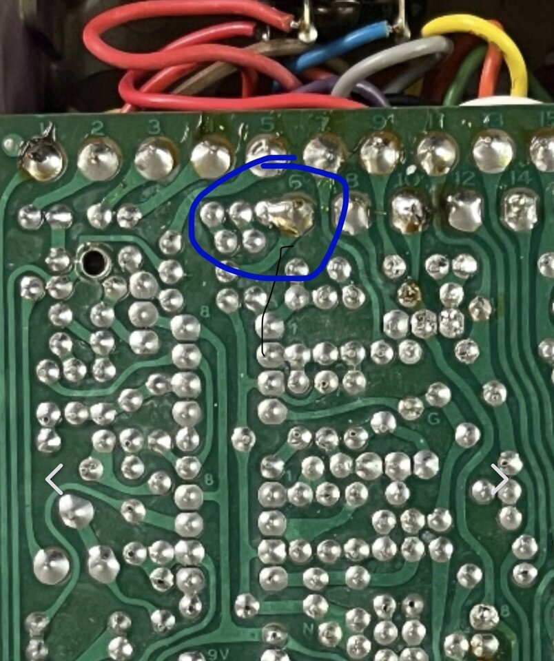

Ist das so richtig oder entsteht hier eine ungewollte Brücke, da zu viel Lötzinn? (Ich hoffe man sieht meine Markierung oben)
Reaktionen: claudio

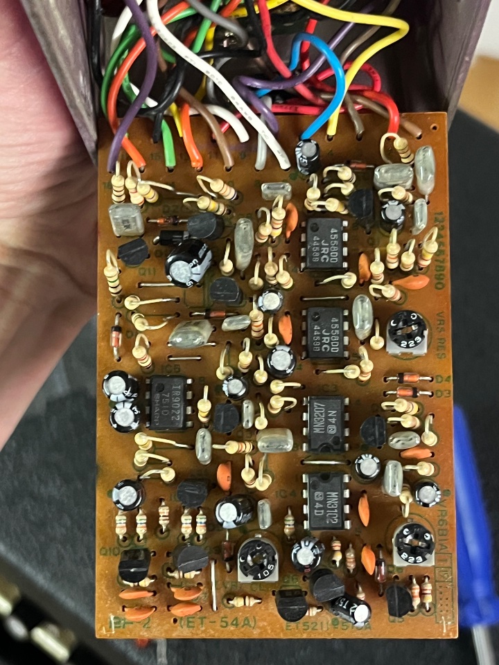

ich habe nach kurzer Recherche einen Schaltplan im Internet gefunden.
Ohne Gewähr, der Plan kommt nicht von Boss selbst, aber da das Pedal schon lange nicht mehr gebaut wird, findet man keine offizielle Doku mehr.
Ich vermute, dass wenn das Poti ok ist, der Transistor Q8 durchgeschossen ist.
Zum Einwand von @frutnica ja das kann möglich sein. Wenn der verbundene Elko der Koppelkondensator C24 ist, dann passt die Brücke, sonst muss man da entlöten.
Reaktionen: hui, Bagel und frutnica
