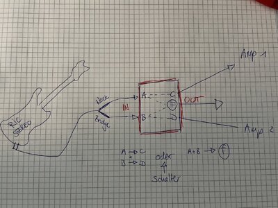

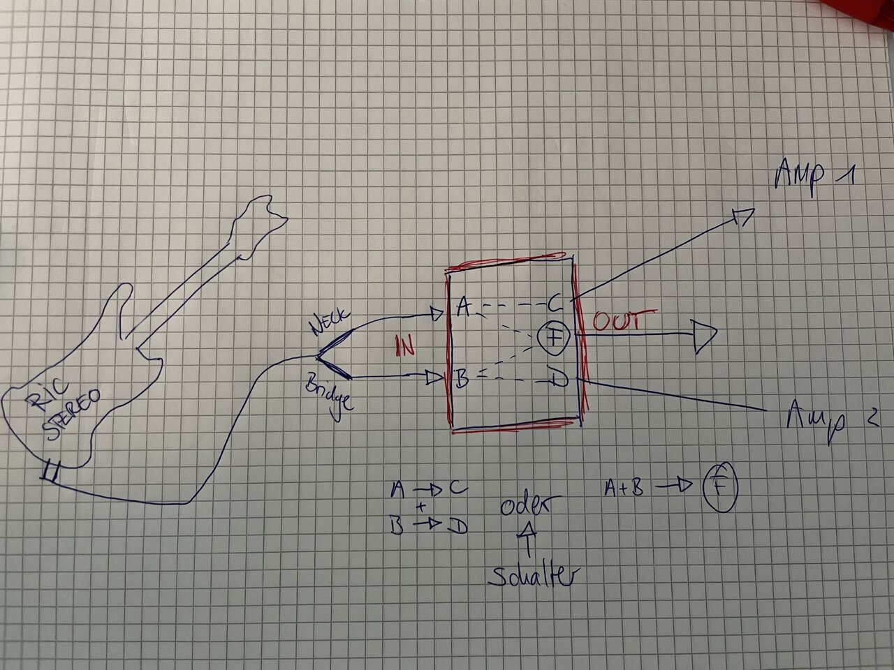

Leicht OT, aber letztlich doch für meinen Japaner mit Stereosound:
Ich will mir für mein Board (getrennte Signalwege für Bridge und Neck) als letzte Station vor dem Amp eine Switchbox bauen die es mir erlaubt umzuschalten zwischen Bi-Amping (jeder In auf eigenen Out) oder auf beide Ins auf einen Out (siehe Skizze). Soll nicht zum Umschalten während dem Spielen taugen, aber z.B. zwischen Probe (Bi-Amping) und Konzi (ein Amp).
Meine Frage: Welchen Schalter brauche ich dafür? Am liebsten hätte ich einen schönen Kippschalter, alternativ ginge aber auch ein Fußschalter.

schalter mit zwei umschalter ( wechsler ) geht .
..... probier das aber mit dem ric o sound erstmal so irgendwie aus .
ich hab das ebenfalls probiert und hab den steg pu über einen Ampeg gitten amp geschickt und den hals pick up über einen ampeg bass amp ....... die möglichkeiten der einstellungen sind aber dann so vielfältig , das ich das schnell wieder vergessen hab *gg

  • #780
Ich habe es in den letzten Tagen ausprobiert und habe tatsächlich sehr schnell sehr überzeugende Sounds für mich gefunden. Neck über SVT Clone auf 15er Mesa für cleanes drückendes Lowend und Neck > Tuner > Nunex Bass Annex > MXR Chorus (bei Bedarf) auf Terror Bass 500 und Ampeg 4x8“ für Zerre und Mitten/Höhen. Da wird künftig sicher noch eine zweite Mesa 15er her müssen und die 4x8“ wird entweder durch meine 610er oder eine 810er ersetzt. Live dann wahrscheinlich nur die beiden Mesa über einen AD200. Mal sehen…
Wie nennt sich denn so ein Schalter genau, z.B. bei Musikding? Müsste da eh noch andere Teile bestellen…
Edith sagt, es müsste ein 3PDT Schalter passen.
