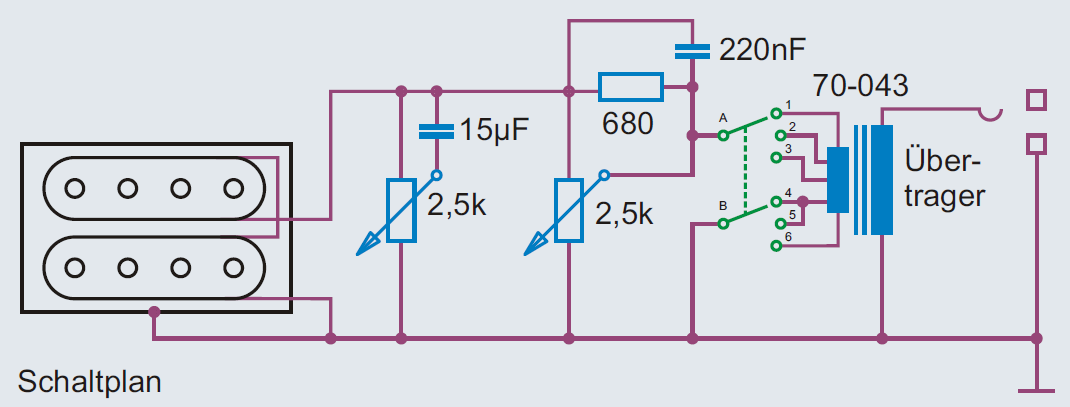

Ich habe einen Jack Casady dessen Potis gestorben sind . Brachte ihn zum Service den ich jetzt nach langer Zeit angerufen habe. Das Problem ist das dieser Bass Potis verbaut hat die es wohl nicht im Ersatz gibt. Irgendein Kleinstwert von 4 Komma noch was . Weiß jemand von euch Rat ?

Laut Cadfaels Schaltplansammlung sind das 2,5 kOhm Potis

Das geht beim Cassady wegen des speziellen Niedrigohmigen PUs nicht so einfach, der braucht schon die 2,5k Potis - aber:

Die Aussage des Technikers von 4 Komma irgendwas deutet aber auf Potis von 5k hin, also den nächst größeren Standardwert.

Ein Poti soll ja was regeln und die beiden regeln nicht mehr . Keine Lautstärke und keine Höhen. Aber da ist ja noch mein herzallerliebst Bass . Irgendsoein Lindeteil . Hatten wohl gerade kein anständiges Holz bei Music Man :-/ . Und am 2ten Juni geht der Catfish nach laaaaanger Abstinenz wieder auf die Bühne. Kleiner Gig morgens in einem Biergarten mit meiner Schülerband. Da kann ich mich leider nur als einziger blamieren :II , die anderen sind zu gut. Ich tue einfach so als ob ich nicht dazu gehöre :-).
Die Muttern der Potis neigen beim Epi JC dazu, sich zu lösen, weil sie direkt auf dem Lack der Decke schlecht greifen. Und dabei kommt es dann vor dass man das gesamte Poti dreht und nicht nur die Achse. Und wenn man das öfters macht, dann dreht man so lange im Kreis rum, bis eins oder mehrere Kabel abreißen.
Meiner hatte ganz neu auch das Problem (abgerissen war aber noch nix), dem ich dann mit ein paar Tropfen Kontaktkleber begegnete. Seitdem ist Ruhe und alles okay.
In Deinem Fall ist wohl etwas abgerissen. Bin sicher, dass die Potis selbst noch in Ordnung sind. Das sollte sich ein Kenner mal genauer anschauen. Aber definitiv nicht der oder die, wo er jetzt ist, dass sind nämlich keine Kenner. Hol ihn da weg und such Dir jemand mit Ahnung
Da kann es durchaus sein, dass nicht die beiden Potis defekt sind, sondern irgendwas an der Masse. Es würde ausreihen, dass die beiden Potis eine gemeinsame Masseverbindung hatten, die sich von einer Verbindung PU-Übertrager abgelöst haben. Dann führt auch ein Potitausch nicht weiter, eher wohl das erneuern einer einzigen Lötstelle.
Wenn beide Potis gemeinsam und gleichzeitig ausgefallen sind, halte ich das auch für sehr viel wahrscheinlicher als defekte Potis. Eine kundenorientierte Werkstatt hätte das in 5 Minuten durchgemessen - nachdem ungleich aufwendigeren Ausbau der Schaltung. Vor allem aber kann man Potis in ein paar Sekunden auf Funktion prüfen. Einfach "irgendwie" in Mittelstellung und schauen, ob man plausible Werte abliest. Mit ein bisserl Elementarwissen in Elektronik sieht man sofort, ob sie getauscht werden müssen oder nicht.
Ich hab so das Gefühl, dass die Potis wahrscheinlich noch ok sind.
