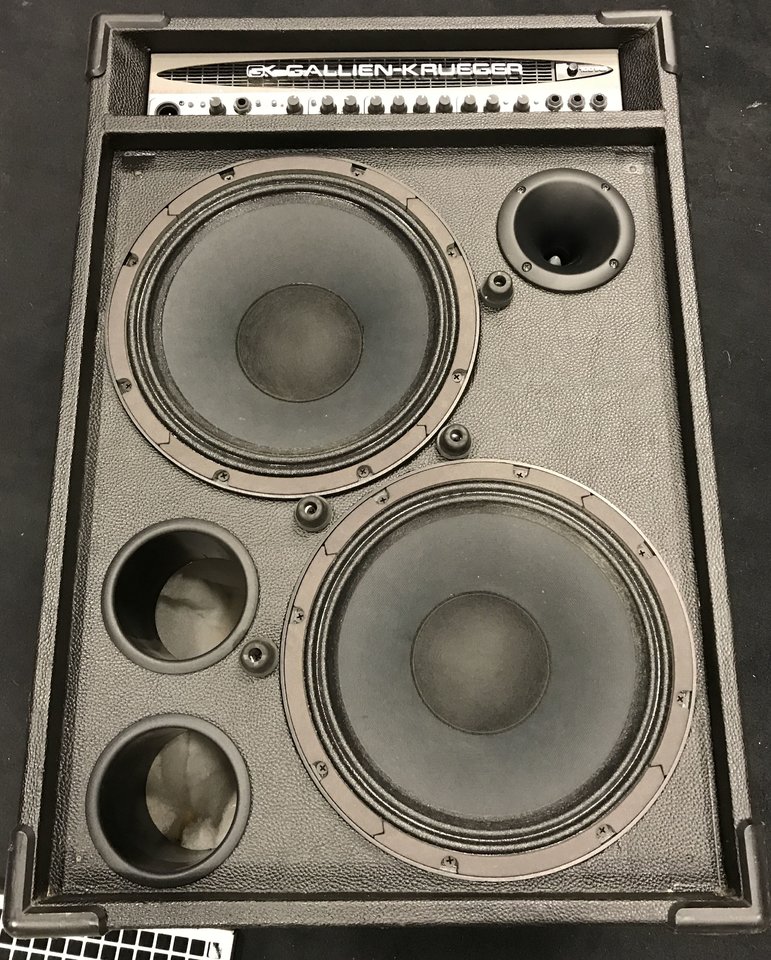

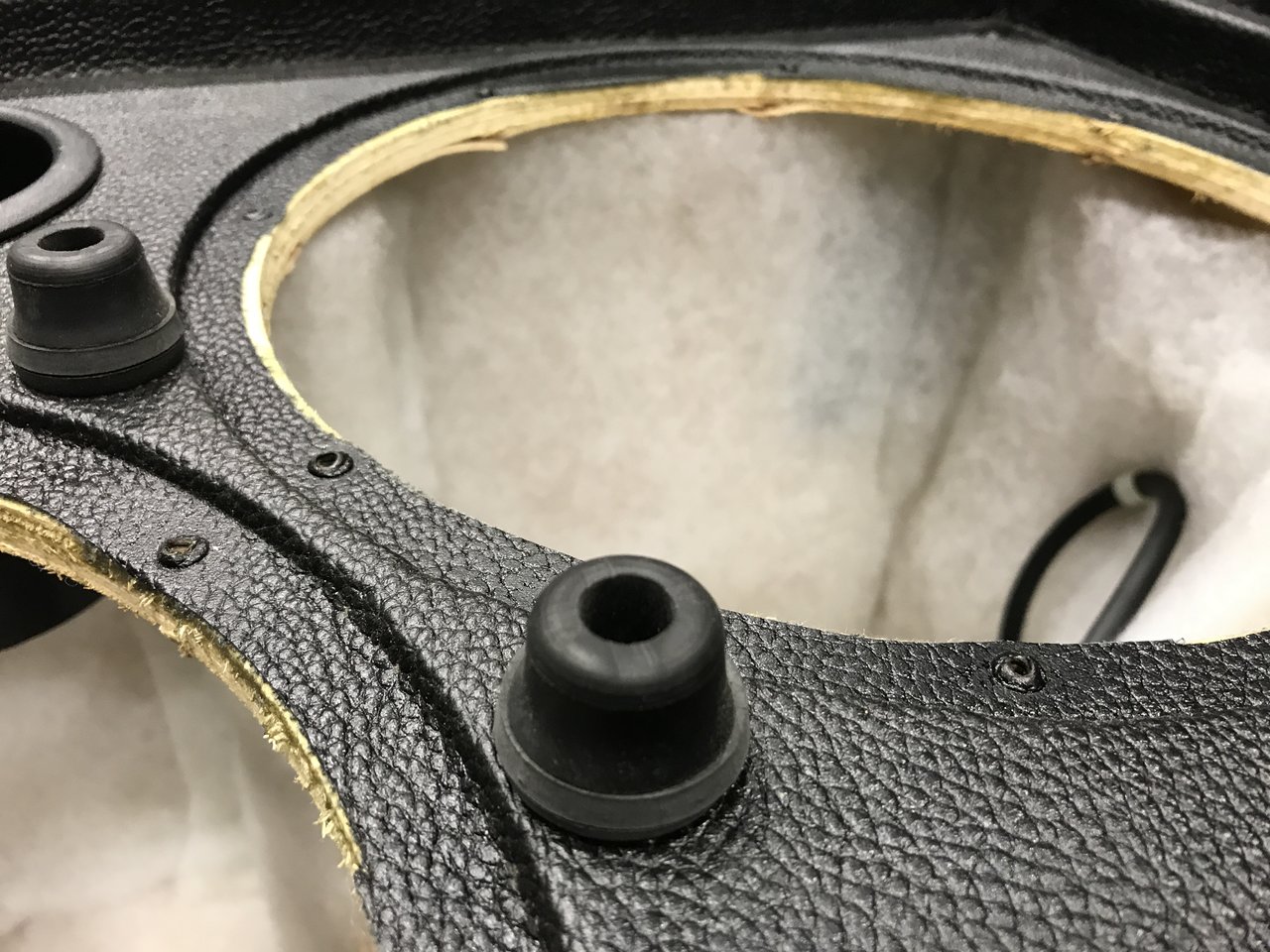

Ich habe kürzlich meinen GK 1001RB 212Neo Combo mal wieder entrappelt. Vor zehn Jahren gekauft, hat er einige Gigs und viele Proben in unterschiedlichen Räumen überstanden. Was immer mal wieder auftritt, ist das mechanische Rappeln des Combos nach einiger Zeit. Ich habe das Teil nun einmal komplett demontiert und wieder zusammengesetzt.
Lautsprechergitter "klingt"
Das Gitter ist umgebördelt und wird mit 4 Schrauben auf der Innenseite der Schallwand gehalten. Das funktioniert wunderbar. Allerdings hat das recht massive Gitter Spannung in sich, so dass es nicht an den 4 Gummipuffern anliegt, sondern teilweise frei beweglich eingespannt ist. Das ist mechanisch kein Problem, denn die Lautsprecher sind gut geschützt und die Gummipuffer schützen vor dem Eindellen in Richtung Membranen. Jedoch schwingt das Gebilde, und wenn man daran klopft hört man einen entsprechenden Ton. Das Gitter sollte bei einer solchen Fläche in der Mitte zusätzlich fixiert sein, um ein Mitschwingen zu unterdrücken. Ich habe das gelöst, indem ich das Gitter mit einem Kabelbinder an den mittleren Gummipuffer "festgezurrt" habe. Das tut nun ganz gut.
Lautsprecherbefestigung
Die Lautsprecher sind von vorne in die Schallwand eingelassen. Ringsum ist diese passgenau leicht versenkt, so dass die Speaker "formschlüssig" fixiert sind. Das ist schön. Aber: die Befestigung derselben mit Spax-artigen Holzschrauben ist dann doch mutig. Zum einen lösen sich die Schrauben eben über die Jahre doch etwas. Außerdem hat sich das Schallwandholz durch den "Spaxzugriff" teilweise rückseitig zerbröselt, das ist gar nicht schön. Ich habe die LS nun mehrfach wieder nachgezogen, aber irgendwann demnächst ist vorbei mit fest - und nach fest kommt "ab". Ich muss das demnächst mit passenden Gewindeschrauben und Einschlagmuttern fixen, denn nochmal nachziehen wird nicht gehen. Ist aber Bastelarbeit die nicht sein müsste, wenn die LS von vornherein richtig befestigt wären.

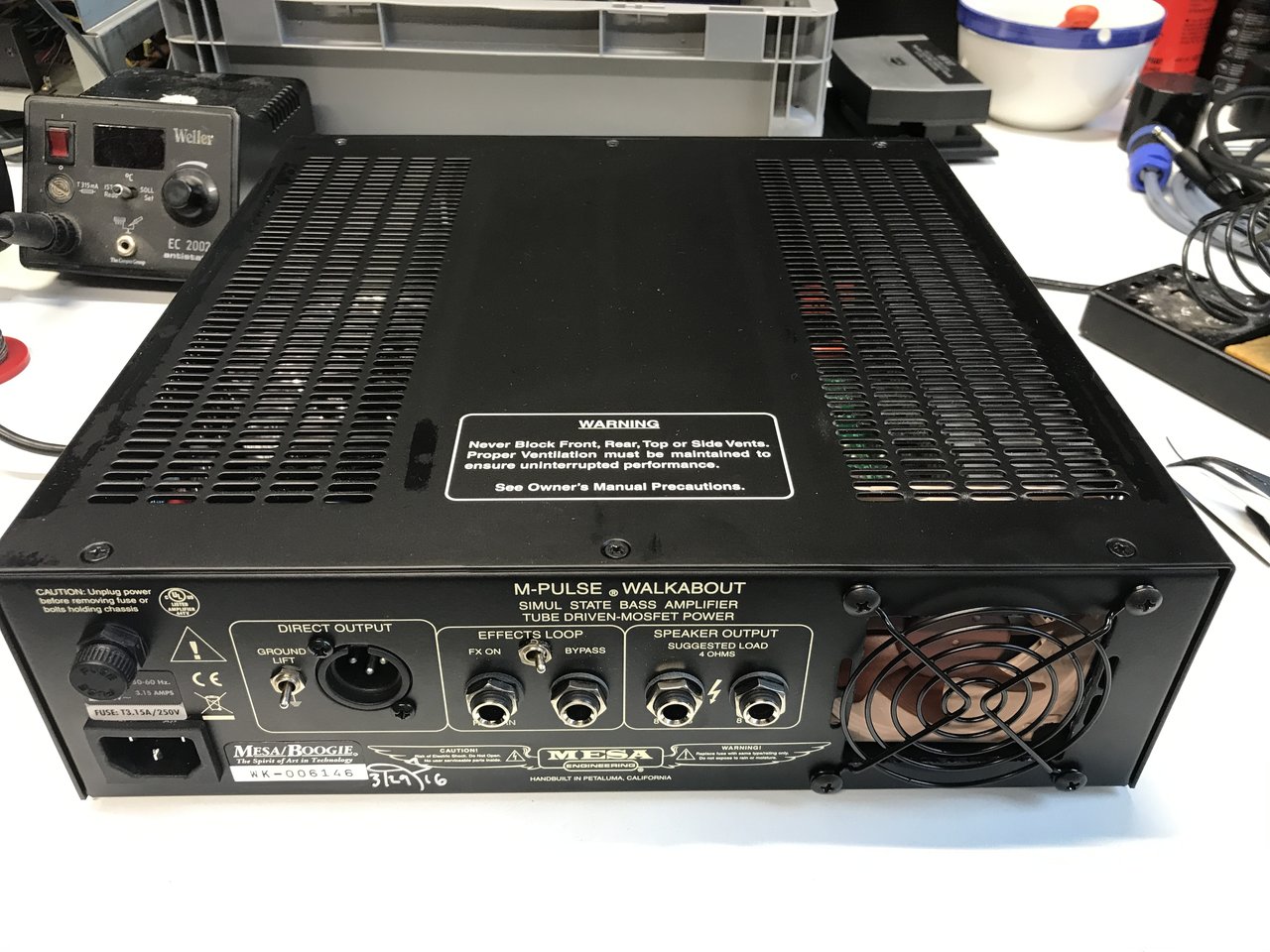

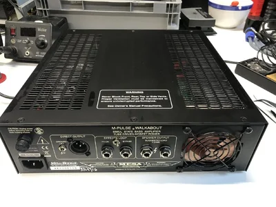

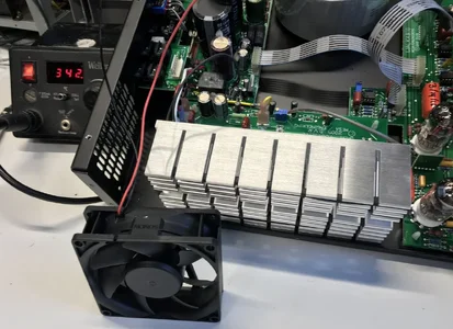

Heute habe ich mal den Subway Combo Lüfter optimiert. Nicht dass ich Schmerzen hätte wegen dem Geräusch (das Teil hat sogar eine Studioaufnahme mit Mikrofonen überstanden), sondern einfach um das chinesisch-laute Surren des Ventilators etwas zu optimieren.
Das ist das Vorher-Bild - Nach dem Ausbau aus dem Combo schaut das eben so aus. Dass mein Amp schon ein paar Kilometer hat, sieht man an dem Staub oben auf dem Blech.

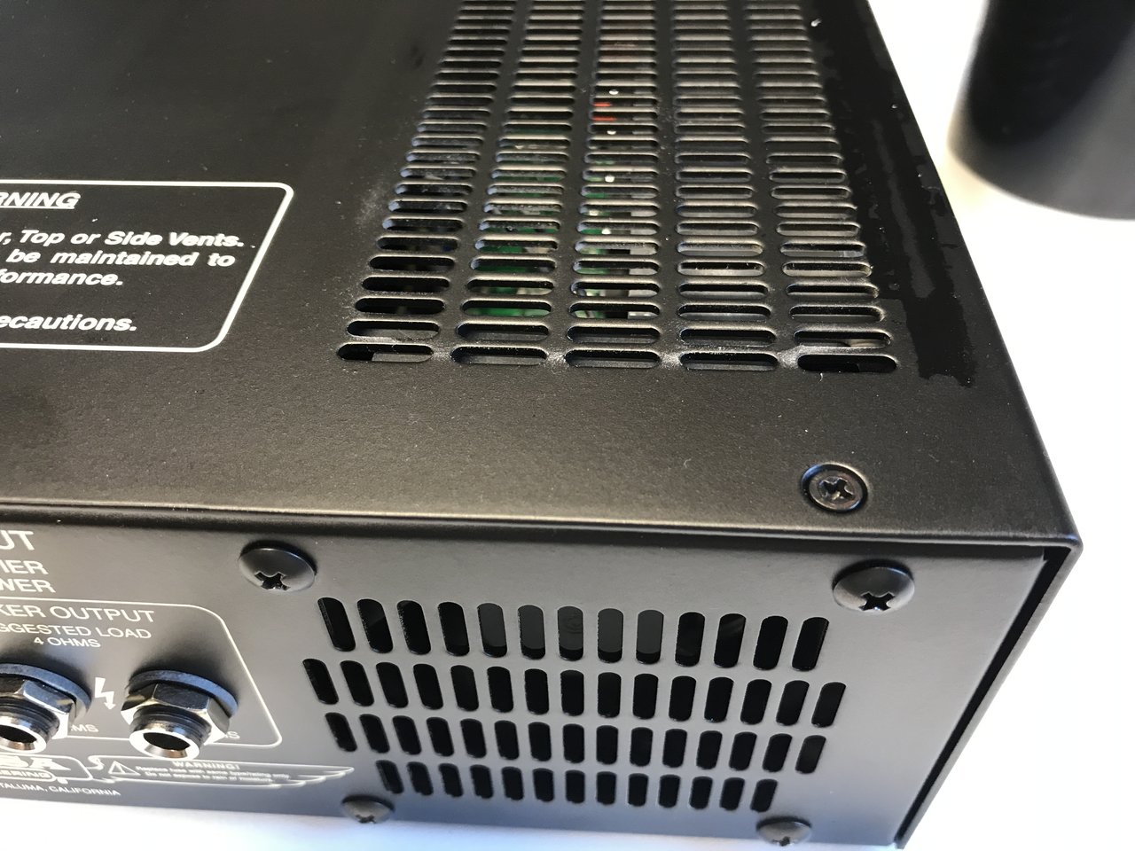

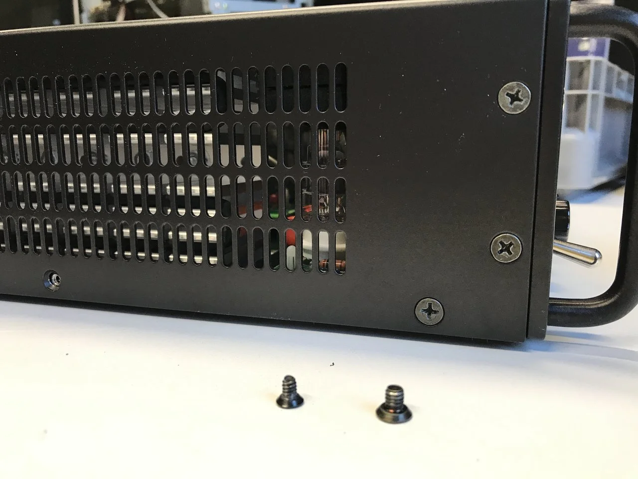

Das Gehäuse hat 2 verschiedene Schrauben. Links sieht man die kleinen Blechschrauben, mit denen die Oberschale befestigt ist. Die drei sichtbaren Schrauben seitlich vorne sind "richtige" Gewindeschrauben, denn daran werden auch eventuelle Rackohren befestigt.

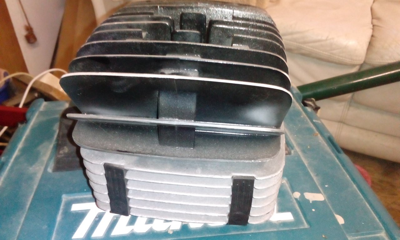

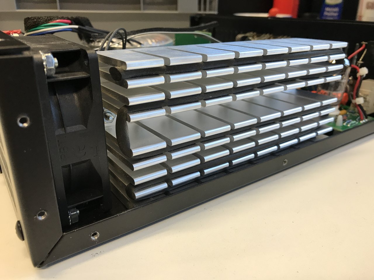

Hier sieht man, dass die Kühlkörper mit einem starken Gummiband am Mitschwingen und "tönen" gehindert werden, eine pragmatische und witzige Lösung.

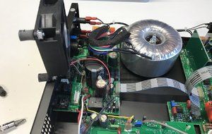

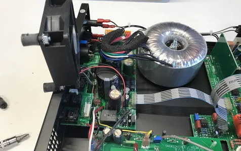

Auch der Original-Lüfter ist nicht direkt am Gehäuse montiert sondern mit diesen "Gummi-Nöppeln" entkoppelt. Diese habe ich auch für den neuen Lüfter benutzt.

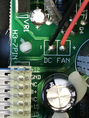

hier die gelöteten Anschlüsse für den Lüfter auf der NT-Platine. Da würde auch ein 2pol-Stecker passen, aber der könnte auch runterwackeln - gut so.

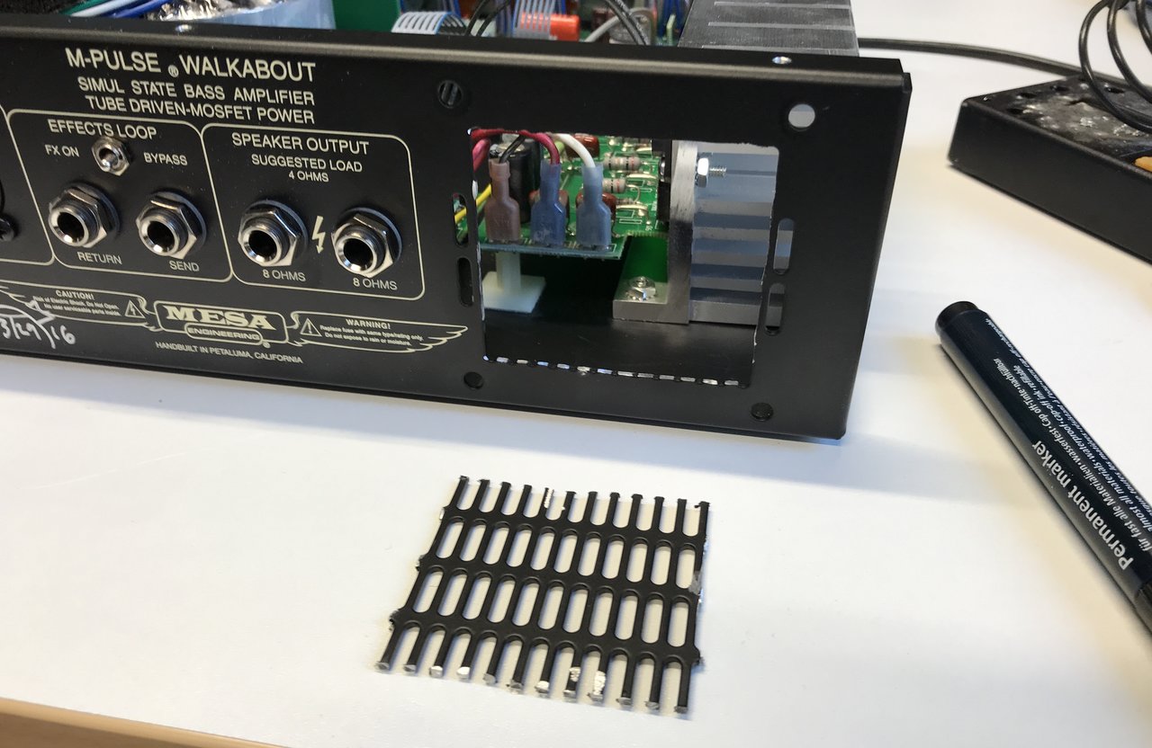

Das war nach meiner Dremel-Party mit Staubsauger-Assistenz. Rechts liegt schon der Marker bereit, mit dem ich die silberne Schnittante nachgeschwärzt habe

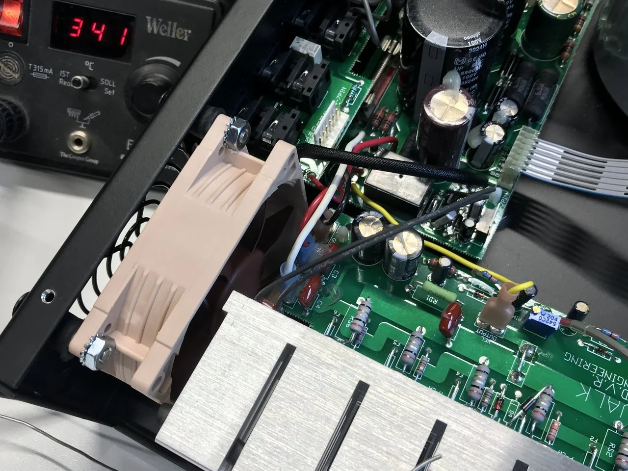

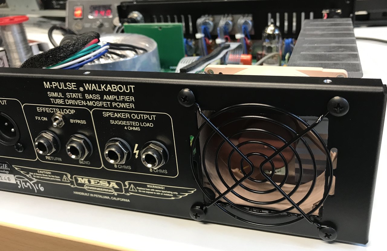

So, das Noctua-Ding reinfummeln und mit Schutzgitter befestigen, anschließen und…
…feddisch!
