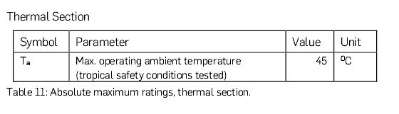

Bei IcePower hat aber der Amp einen Lüfter eingebaut ohne Starke Kühlung funktionieren die IcePower Module nicht für Dauerleistungen für mehrere hundert Watt.Ich hatte mal vor ein paar Jahren ein Ice Power Modul ausgemessen. Im Datenblatt steht alles zur Leistung was man braucht.Um es abzukürzen die Ice Power Module sind für Hifi gebaut und nicht für eine Dauer Leistung. Das Modul darf nicht wärmer als 25 Grad werden.Also funktioniert das Modul nur mit einer Starken Aktiven Kühlung.
Dem entnehme ich, dass du wohl nicht so viel Erfahrung mit den ICEPower-Modulen in Bassverstärkern hast. Die üblicher Weise verbaute "starke Kühlung" ist im Gegensatz zu der in einer A/B-Endstufe mit vergleichbarere Leistung eingesetzte bestenfalls ein laues Lüftchen - sofern sie überhaupt anspringt.
Hitzeprobleme mit Class-D habe ich noch nie gehabt - eher Ärger mit den in Class-D verbauten Schaltnetzteilen.

  • #64
Also die ICE dürfen nicht wärmer als 25 Grad warm werden. Nach Datenblatt liefert diese die 500 Watt für 45 sekunden ohne Kühlung.Deswegen sind bei allen Verstärkern mit diesen Modulen meist 2 Lüfter eingebaut.
siehe Bild Tonhammer.
http://www.music-store.cz/files/media/aguilar_tonehammer_500_inside.jpg
Links on the back Lüfter 1 und der 2. Lüfter direkt an der Seite vorne.
Gekühlt werden müssen vor allen die Spulen am Gleichrichter und die 2 Übertrager in der Mitte.Die Kühlleistung ist bei 2 Lüftern kein laues Lüftchen anders ist das bei den Anaview oder Hypex Modulen die bringen die Leistung Anaview bis 45 Grad...Bei Hypex das Schaltnetzteil bis 50 grad.
..Die üblicher Weise verbaute "starke Kühlung" ist im Gegensatz zu der in einer A/B-Endstufe mit vergleichbare Leistung eingesetzte bestenfalls ein laues Lüftchen - sofern sie überhaupt anspringt...
Der Unterschied zu einer konventionellen Endstufe beträgt aber nur 25%.
Gegentakt A/B 65% Wirkungsgrad. Class D ca 90%.

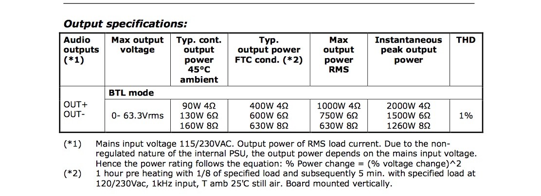

http://www.anaview.com/sites/default/files/PDS ALC1000-1300-D.pdf
Daten von der Anaview.
90W@4 Ohm bei 45 Grad ist ein Spitzenwert.
Also ich behaupte mal ohne Lüfter wird das nichts.
