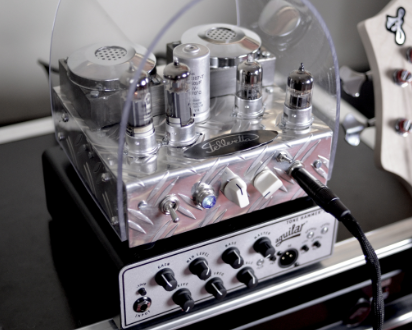

hier noch eins zum Größenvergleich. unten ist der TH350 von Aguilar
Reaktionen: Kong
  • #272
Schon recht nice, nur diese Plexiglas-Haube darüber finde ich ja sowas von nee...Tupperware-Party jetzt oder was? Könnte Herr Feller da ggf. ein anderes Dach konstruieren?

  • #273
ich denke, für die bühne ist das eh nix. sieht aber interessant aus, eher nach hifi-amp!

... Der Felleretta klingt recht clean und direkt.
Was man von einem Verstärker mit EL84 in der Endstufe zunächst auch mal erwartet. DAS ist die Domäne dieser Röhre.
Er hat einen Tone-Regler, aber selbst wenn der zugedreht ist
Vielleicht ist die Klangregelung nicht optimal ausgelegt?
das der Ampeg auch bei kleinen Lautstärken schon ordentlich komprimiert.
Aha. Das kann man z.B. durch einen eher kleinen Anodenwiderstand der zweiten Stufe erreichen (falls diese kein Katodenfolger ist). Sogar mit EL84 in der Endstufe.
(Ach so - er sollte doch auf Triodenbetrieb umschaltbar sein und dann deutlich komprimierbar klingen?)
Schade! Aber einen potenziellen Kandidaten aus der Liste zu streichen, bringt mich schließlich auch einen Schritt weiter nach vorne.
Und genau diese Haltung verstehe ich nicht - das ist doch kein Seriengerät, sondern ein Einzelstück von einem Hersteller, der auf Custom-Boutique-Fertigung spezialisiert ist!
Rede doch mal mit Herrn Felleretta über das, was Dir nicht so gut gefällt - vielleicht hat der ja Ideen... (der Webseite nach zu schließen: vermutlich)
Mir fiele ein: Chassis nicht ganz so winzig, andere Endröhren, z.B. 7868/7591, 6V6, 6L6, alle so abgestimmt, dass die Leistung passt und ein paar winzige Änderungen an der Vorstufe - ein zwei Widerstände anders könnte schon reichen, um Dich glücklich zu machen.

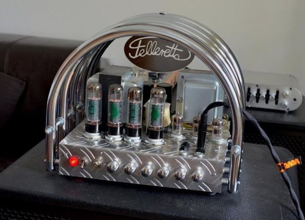

Das Plexigehäuse hat jetzt nur der... bei Felleretta kann mal alle möglichen Designs bekommen. Holzgehäuse, verrückten Kram, etc. Der 120er sah z.B. so aus:
  • #276
@beate_r von dem ganzen technischen zeugs verstehe ich nichts... sorry! anode, kathode, kommode und so ;-)
Was meine Haltung betrifft, hast du das Missverstanden. Ich habe nicht Felleretta von der Liste getrichen, sondern diesen Amp. Der ist damals aufgrund meines bq-Tests entstanden und ich wollte mal hören, wie Andreas das umgesetzt hat. Für mich ist jetzt z.B. klar geworden, dass ich mich in 6L6- und EL34-Spähren wohler fühle. Wir sind schon am überlegen, wie man eine kleinere Version des EL34 Amps bauen kann, den ich zum Testen hatte. Es waren aber mehrere Dinge, die mich damals überzeugt hatten. Die Normal und Bright Eingänge, die man brücken konnte z.B. haben versch. interessante Charaktere ermöglicht. Der Kleine hier ist dagegen halt ein 1trick-pony. Nur der eine Trick gefällt mir nicht so gut.
