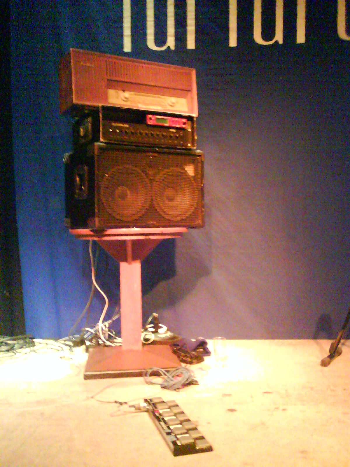

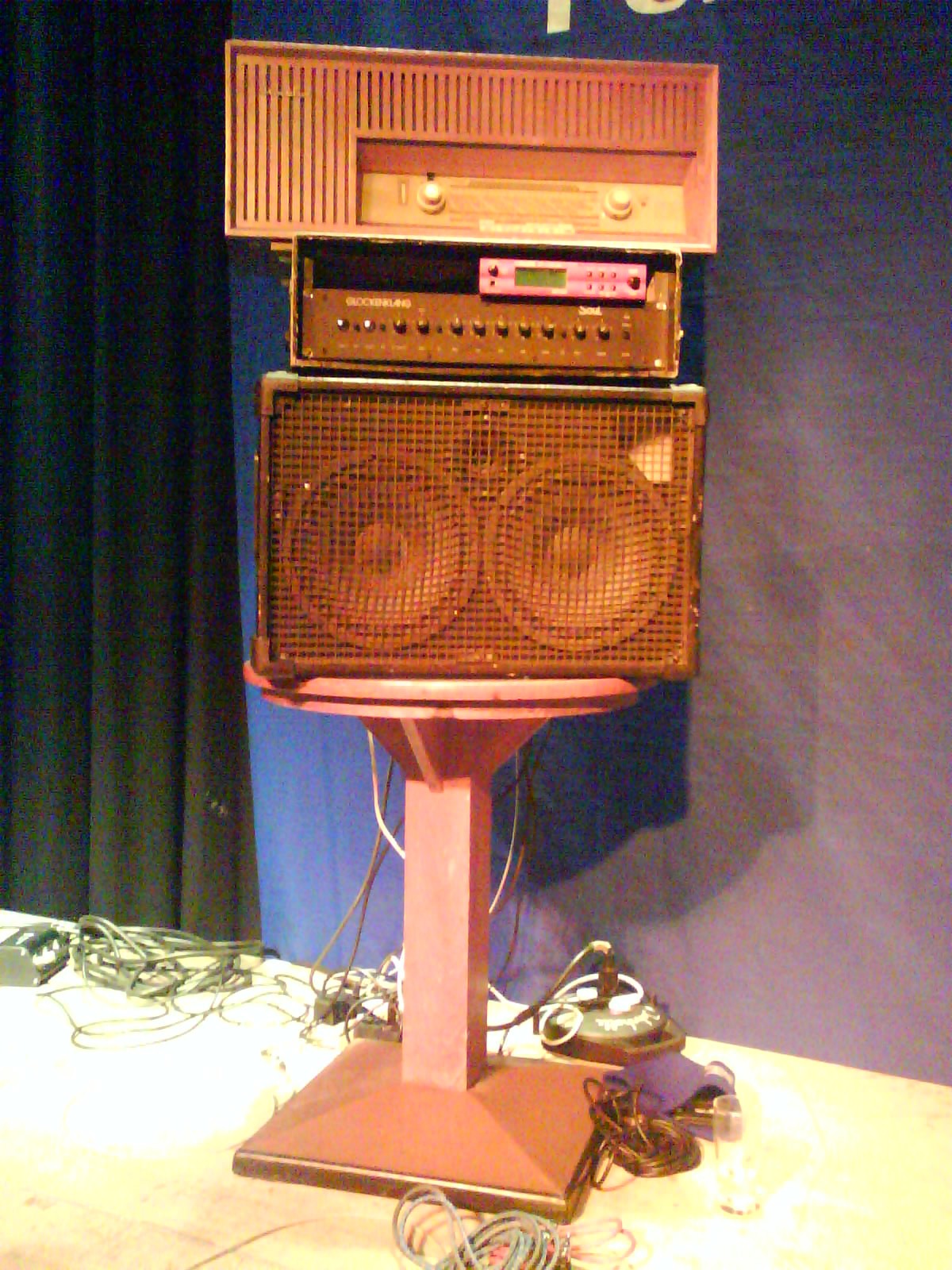

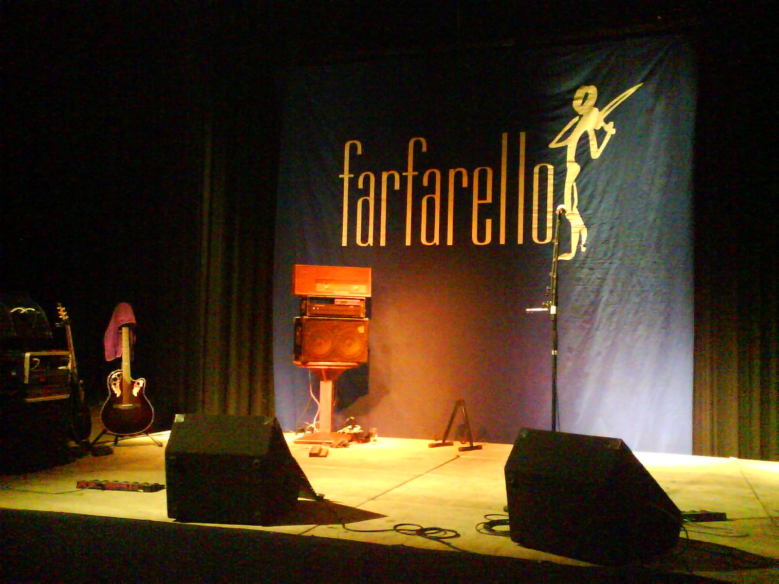

hab da noch n paar luschtige Pics von nem Aushilfe-Gig mit ehemaligen Kumpels.
Da brauchte ich n paar Effektsounds - und da kam ein sehr interessantes Set Up bei raus.
eh Nymi, - da bin ich dir ganz schön nahe gekommen - dett war im Pumpwerk ;-) - jaja - aber immerhin !
- hat übrigens tierisch Spass gemacht !!!

  • #415
Hui, das sieht aber wackelig aus!:O!;-)

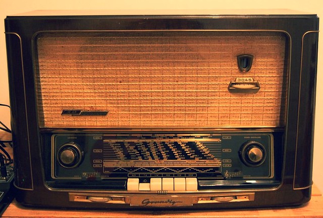

Aber grundsätzlich eine gute Idee, das mit dem Röhrenradio. Ich habe das auch schon gemacht, allerdings nur zuhause, nicht live. Ich habe ein Grundig Radio von 1955, das klingt fabelhaft. Das Teil hat einen Anschluss für Tonband, da gehe ich mit dem Bass bzw. mit dem Preamp rein. Man kann auch einen Zusatzlautsprecher anschließen. Beides mit Bananensteckern, man muss also aufpassen, dass man nichts verwechselt... ;-)

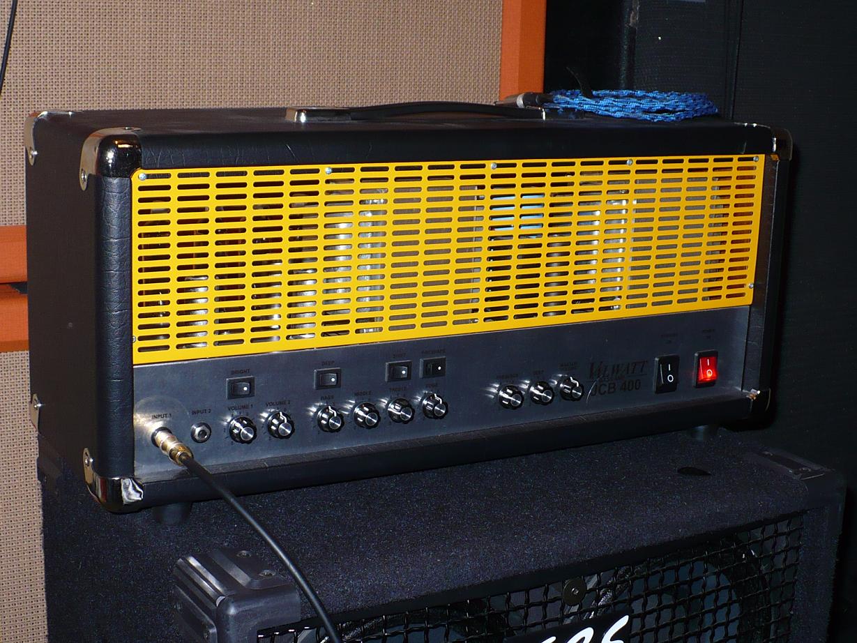

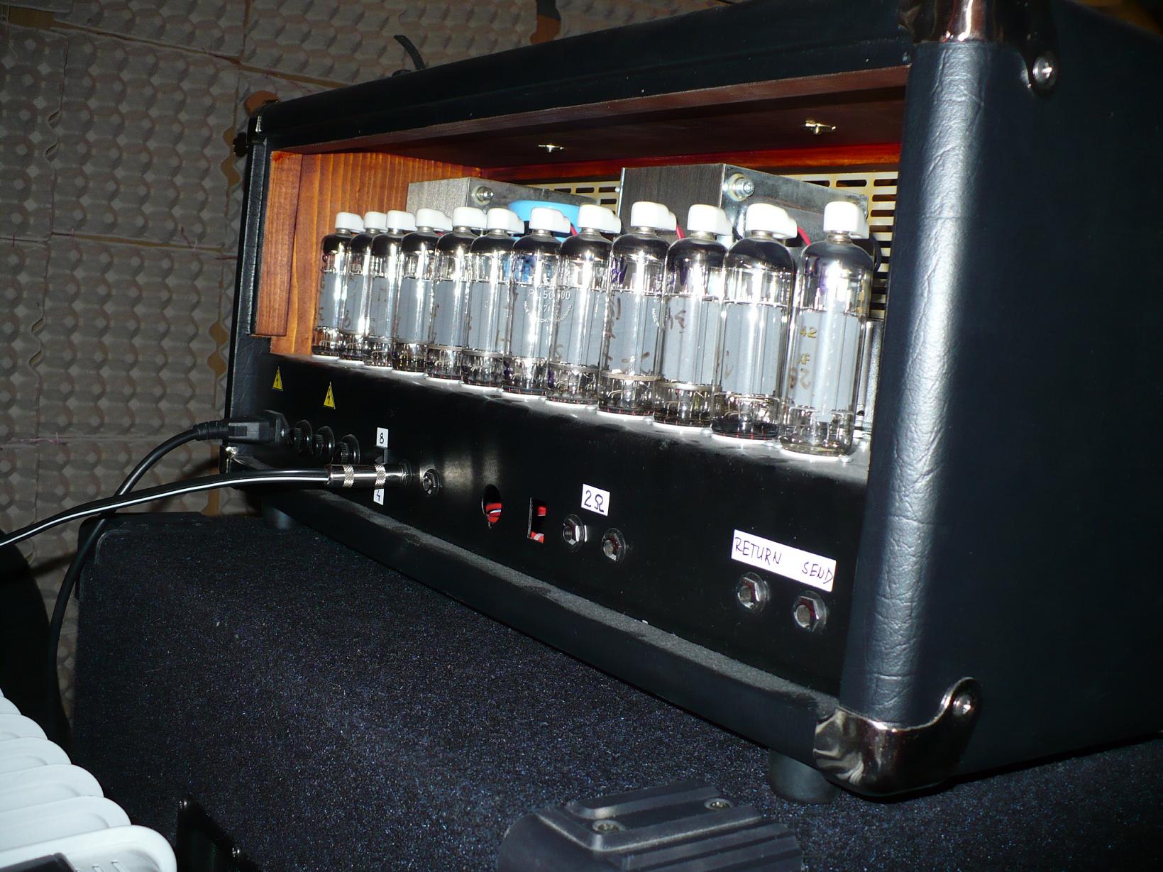

  • #416

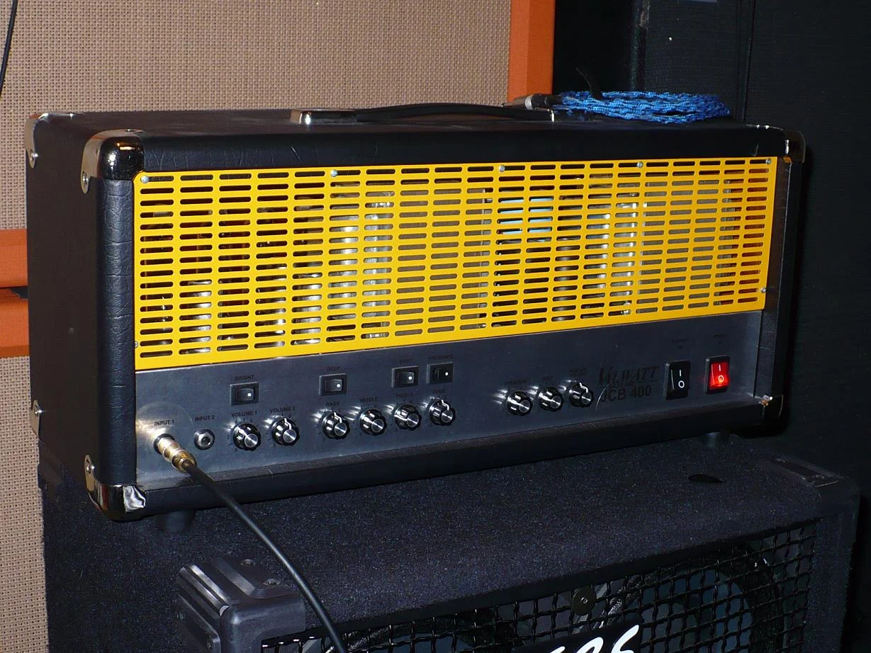

Hier wird dies und das vogestellt, auf einer Basssesion bin ich das hier begegnet, es ist ein JCB Vallwatt 400 mit zwei Normal und Gain Inputs, drei 12AX7 Vorstufe Bass, Midle, Treble ein paar Filtern Bright, Deep, Shift, Presence Edge und noch beim Master Deep und Presence, das Ding kann vintage und auch modern klingen, die Endstufe besteht aus zwölf Bildschirm Rheienrichterröhren oder wie ich es benennen soll und es war nicht zu verkaufen, mit einer GK RBH410 klang es fabelhaft und originell
Reaktionen: deeptone, alice d., Kong und eine weitere Person

uh, das ist ja mal eine ansage, die röhrenreihe..:O!was sind denn bildschirmreihenrichterröhren?

Nein, es ist ein Eigenkonzept für einen Rick abgestimmt, damit klang der Normal Input ganz Klar und der Gain hatte sehr schönen Chrunch, weitere sind Kopien, die seite ist leider nur slowakisch, aber es sind ein paar schöne Bilder in der Galery. http://www.valwatt.com/
