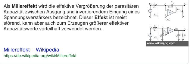

ah - jetzt - ja. Die Parasiten :D

Nur hat man bei Transistorschaltungen und FETs einen wesentlich niederohmigeren Schaltungsaufbau und die MIllerkapazitäten sind kleiner. Da spielt das erst eher im Radiofreqeunzbereich und höher eine Rolle.
  • #45
…weswegen wir wieder bei Röhren wären. :great:
  • #46
Der Herr Müller sagt uns, dass die eigentlich recht kleine Kapazität zwischen Anode und Steuergitter um die Verstärkung der Stufe vergrößert wirkt und mit der Quellimpedanz der vorausgehenden Stufe einen Tiefpass bildet. Und die kann ziemlich groß werden, zum Beispiel durch ein Lautstärkepoti, dass ausnahmsweise mal nicht in fein britischer Manier auf "11" steht. Vor allem bei einer 12AX7 alias ECC83. Deren Verstärkung ist halt vergleichsweise sehr groß.
