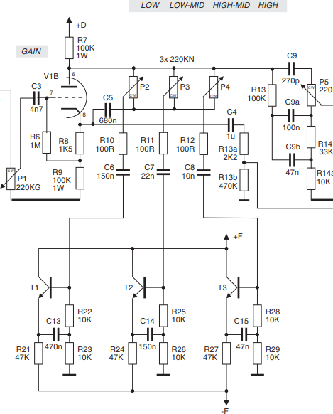

Der von Dir gezeigte Schaltplan zeigt allerdings einen Fender-Stack, bei dem nur der Höhenteil einstellbar ist.
Richtig. Der Koch KB2500 hatte eine 4 Band EQ. 3 Bänder alla Bandpass mit Gyrator und dann für die Höhen nochmal den FMV...

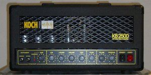

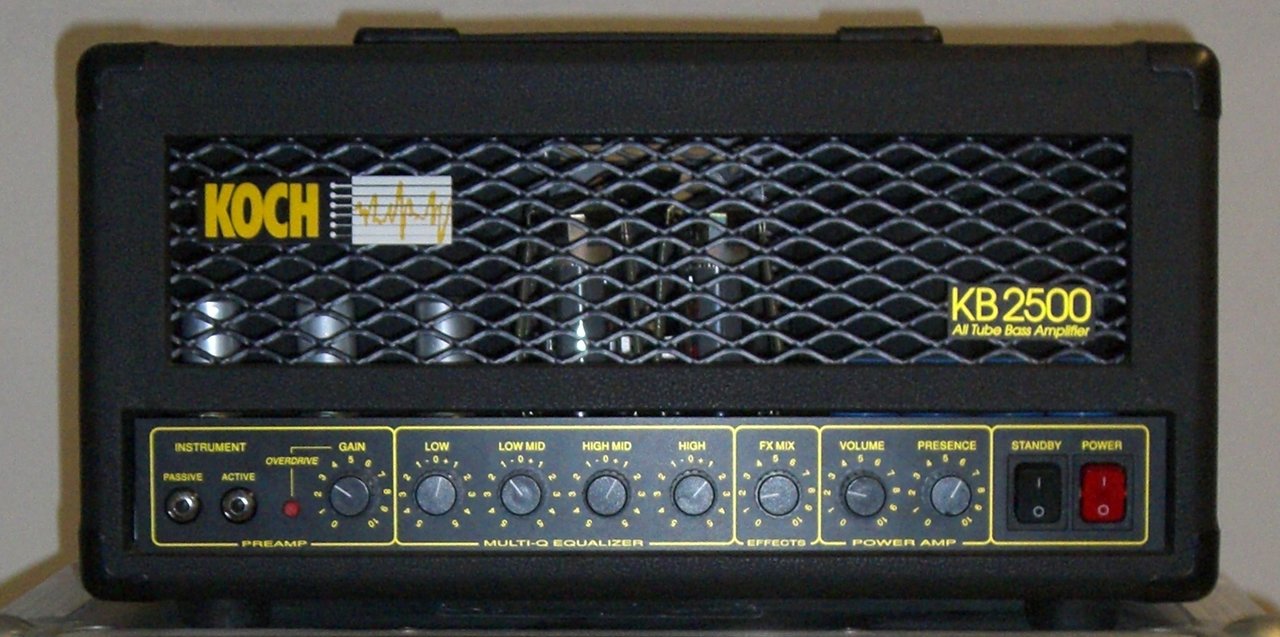

  • #308
Weder noch, bzw. teilweise.
Der Sadowsky ist ein leicht modifizierter Koch KB2500. Im Audiopfad sind genau 3 Transistoren drin und zwar im Tonestack, speziell als Spulenersatzschaltung für den EQ. Und einen OP249 als DI-Treiber. Ist also nicht wirklich eine Transistorvorstufe. Für mich fällt das noch nicht einmal unter Hybrid.
Und ja, FMV Tonestacks sind gewöhnungs bedürftig. Man kann aber alles damit einstellen was man möchte, wenn man weiß wie's geht.
Bei diesen passiven Tonestacks gibt es eben 2 Sachen, an die man sich gewöhnen muss.
1. es gibt keinen Boost von Frequenzen.
Wenn ich also einen bestimmten Bereich anheben möchte, kann man das auf 2 Weisen machen, entweder ich booste diese Frequenz oder aber ich cutte alle anderen. Eines alleine funktioniert nur bedingt bei diesen Tonestacks, man muss wegen 2. beides machen
2. Neben dem eigentlichen Boost/Cut verändert sich auch die Mittenfrequenz des gerade geregelten Bandes. Deswegen immer beides. ZUr MIttenanhebung also etwas mehr Mitten und weniger Bass/Höhen...
Hat man das erst einmal auf der Soundebene verstanden, geht das sehr gut. Dafür brauchen diese Tonestacks eben auch keine Spulen (Induktivitäten) oder wie beim SA 200 diese Spulenersatzschaltungen mit Transistoren.
So, kleines Update.
Der Sadowsky SA200 ist doch dem Koch sehr ähnlich. (Offiziell darf ich aber leider den Plan nicht weiter geben...)
Tatsächlich ist der FMV Tonestack jetzt komplett ausgebildet mit allen 3 Bändern (Treble, Bass, Mid) Top wird mit einer einfachen Toneblende gemacht. Und für Bottom wird das unterste Band, von dem beim KB 3 Bänder da waren, benutzt und dessen Grenzfrequenz (auf 30Hz) runter gesetzt.
Also statt 3 Transis beim KB nur noch 1 beim SA, eine passive Höhenblende plus FMV.
Also m.M.n. immer noch keine aktive Klangregelung. Worin sich SA 200 und KB2500 unterscheiden, ist der FAT/CLEAN bzw. Overdrive. Der ist beim KB anders dimensioniert. Und der Rückkopplungszweig ist etwas anders dimensioniert. Btw.: der KB hat noch einen Presence Regler, der fehlt bim SA. UNd der KB arbeitet mit einer höheren Anodenspannung für die Endröhren. (670V zu 530V) Dafür kann der SA auch mit 6L6 betrieben werden...
Insgesamt sind die beiden sich doch sehr ähnlich, ich würde sogar sagen, daß der SA deutlich mehr in Richtung Fender klingen wird als der KB. Wobei ich persönlich beide gehört habe und fand klanglich taten die sich nicht viel.
Reaktionen: LovinRomance und Jacques
