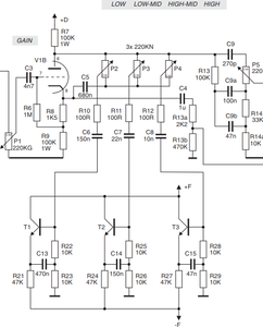

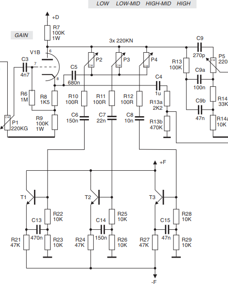

Der Sadowsky ist ein leicht modifizierter Koch KB2500. Im Audiopfad sind genau 3 Transistoren drin und zwar im Tonestack, speziell als Spulenersatzschaltung für den EQ. Und einen OP249 als DI-Treiber. Ist also nicht wirklich eine Transistorvorstufe. Für mich fällt das noch nicht einmal unter Hybrid.

1. Ich weiß daß Koch den Amp für Sadowsky hergestellt hat aber der Sadowsky hat 5 und nicht 4 Klangregler und ohne den Schaltplan gesehen zu haben bin ich mir nach der Gehörprobe (genialer Amp aber schwer!) fast sicher daß der Bottomregler dem Transistorteil des Sadowsky Preamp entspricht und beim TOP Regler denke ich daß das auch der Fall sein könnte, während die 3 Regler in der Mitte deutlich nach Fender Tonestack klingen und auch so reagieren. Roger Sadowsky selbst sagt: "Active EQ is provided for Top and Bottom, with Passive EQ for Bass, Mid and Treble".
2. Ich spiele, mit Vorliebe, Fender Tonestacks seit über 40 Jahren. Man kann mit diesem Tonestack sehr viel am Klang regeln, es klingt fast immer gut. Aber extrem Situationen kann der Fender Tonestack aufgrund seines Designs nicht händeln . Ich habe deshalb einen Klark Teknik DN 405 mit 5 fach vollparametrischem EQ plus HPF und LPF in den Effektweg gehängt. Ich gebe zu das ist wie man bei uns sagt "Den Schinken in der Milch gekocht" aber es lässt keine Wünsche offen :-).

  • #300
PS: beim Sadowsky mach ich mich nochmal schlau, tschuldigung für das Halbwissen. Ich hab damals wirklich keinen Unterschied zu meinem Koch gehört.
Der von Dir gezeigte Schaltplan zeigt allerdings einen Fender-Stack, bei dem nur der Höhenteil einstellbar ist.
