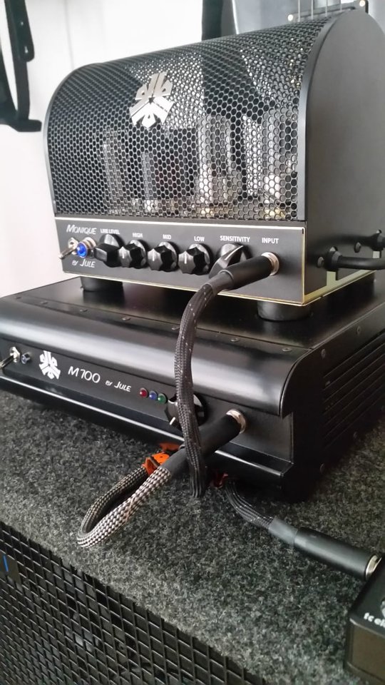

Also, sehr sympathische Kiste, die jetzt hier teilzeitwohnt, aber EQ-technisch hätten wir da noch Fragen, @claudio:D!
@LovinRomance, sag Bescheid, wenn Du in unsere (Augsburger) Richtung kommst.

Ciao @ElectricMorus
das ist ein Fender Tonestack, neutral ist somit B-M-H etwa 8-17-8 Uhr. Von dieser Stellung aus muss man sich seinen Sound eindrehen. Zu Beachten ist, dass der Höhenregler, je weiter er offen steht in die Mitte regelt. Ich habe bei mir B-M-H ungefähr 13-14-11 Uhr.
Beim Gain musst Du aufpassen: wenn ich mit einem hochpegeligen Bass reingehe, muss ich sehr aufpassen, dass der Preamp nicht zu früh zerrt. Erstaunlicherweise kann ich mit dem Rhodes viel mehr Gas geben, obwohl der Klimperkasten eigentlich Linepegel hat.
Beim Volume musst Du Dich nicht sorgen: je weiter rechts, desto mehr Spass.
Gruss
claudio

Danke @claudio! Hm, das Kistchen bildet erstaunlich genau ab oder ist das nur eine gewisse Höhenlastigkeit? An der FMC 14er irgendwie schöner als an der 15er Trace, obwohl die normalerweise auch sehr fein ist. Mist, ausgerechnet jetzt habe ich so wenig Zeit. Vielleicht mal in 10 Tagen einen eigenen Molotov-15-Thread aufmachen. Ich glaube, @Jacques hatte eigentlich was anderes im Sinn.

Ciao @ElectricMorus
da die Schaltung auf einem Vox Gitarrenamp basiert, stimmt das wohl mit der Höhenlastigkeit, denn Vox Amps sind bekannt dafür, ziemlich "crisp" im Voicing zu sein. Mir gefällt das und wie Du sagst, der Sound ist sehr definiert und warm und dank des im Vergleich zum Vox viel grösseren AÜ kommt man aber auch gut in den Frequenzkeller.
Für Zerrsounds mit überfahrenen Vorstufenröhren musst Du die Höhen ziemlich rausdrehen, das ist aber bei vielen Amps so.
Man könnte auch mit verschiedenen Vorverstärkerröhren experimentieren, da sind zwei 12AX7 Doppeltrioden drin. Die linke Röhre ist an den ersten zwei (cleanen) Gainstufen, die rechte ist auf der schaltbaren Zerrstufe und dem PI. Ich habe das für mich noch nicht für nötig gehalten, aber wenn ich mal Lust und Zeit habe, werde ich mal damit experientieren, Röhren liegen bei mir genug herum ;-)
Check mal den gut hörbaren Soundunterschied zwischen der 8W und der 15W Einstellung der Endstufe aus. Der Schalter schaltet die Endstufenröhren zwischen einer Trioden- und Pentodenschaltung um, es ist interessant, wie stark sich dabei der Klang der beiden EL84 ändert.

Danke für die Infos! Das ist spannend und erklärt schon viel. Das ist auf alle Fälle ein Amp, bei dem zum Beispiel die Klangunterschiede zwischen den Bässen und die unterschiedlichen PU-Outputs eine massive Rolle spielen. Ist das öfter bei Vollröhren so (ich habe ja eher Röhren-Preamp-Erfahrung)? Beim Rick muss man z.B. schon vorsichtig sein, sonst wird der Ton dünn und man hört extrem die Saitengreifgeräusche.
Der Unterschied zwischen 8 und 15V ist tatsächlich deutlich. Es gibt ja mehrere Amps mit umschaltbaren Spannungen. Werden da immer die Schaltungen klangbeeinflussend verändert?
Und noch was: Bei @goldbass brummte das Kistchen im Standgas deutlich, bei mir auch vernehmbar ( habe es bei @goldbass aus Zeitgründen nicht gehört, also keinen Vergleich). Wie ist das bei Dir? Du hattest den ja schon in diversen Stromnetzen hängen.

Ciao @ElectricMorus
hm, meiner brummt in der 15W Stellung (Watt nicht Volt ;-) es werden keine Spannungen, sondern zwei Elektroden in der Röhre geschaltet) nur mit kalten Röhren. Die Pullen brauchen schon einen Moment um warm zu werden. In der 8W Stellung brummt mein Teil immer ein wenig.
Achtung, jetzt kommt Halbwissen: Die Triodenschaltung kommt meines Wissens unter Last aus Prinzip bassiger als die Pentodenschaltung daher, da eine Triode mehr auf die Last reagiert als eine Pentode. Kann sein, dass ich bei mir in der 8W Stellung deswegen eine Einstreuung überhöht verstärke.
Der AÜ ist zum Netztrafo um 90 Grad gedreht, das heisst die beiden Felder sollten sich sehr wenig in die Quere kommen.
Gruss

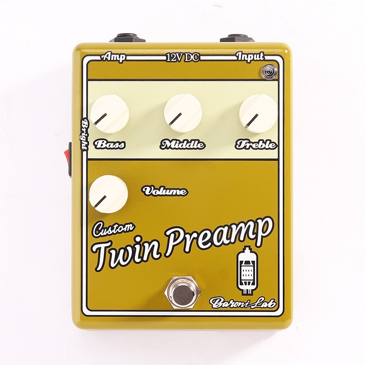

Hab mal den Baroni Lab Twin Tubepreamp aus der Gitarrenabteilung vors Rack gehängt.
Was soll ich sagen: klingt wie magic...wärmt wunderbar an und nimmt alles Harsche aus dem Signal.
Die Klangregelung scheint aktiv zu sein ist aber in Mitten und Höhen eher unauffällig.
Etwas bassy aber das lässt sich regeln und das macht wohl auch den Charme des Pedals und die meiner Meinung nach gute Nutzungsmöglichkeit für Bass aus.

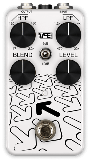

Zusammen mit meinem VFE Standout -der als HPF mit Blendregler genutzt- stell ich mir einen gut kontrollierbaren Sound vor.
Der Bright-Schalter liefert zusätzlich dezente Spitzen.
Der Preamp verzerrt nicht.
Habs mal aufgemacht und kann die Röhre wegen sichtbarem Leuchten unter der Platine nur erahnen...soll heißen: lässt sich nur bei Ausbau der gesamten Elektronik tauschen (allle Pots, Buchsen, Schalter müssen abmontiert werden).
Vieleicht ist es auch eine Mini-Militärröhre, die eh ewig hält.
Nun noch alleine an die Transenendstufe gehängt: hat ausreichend Signal, rauscht neutral eingestellt ein bisschen aber in Maßen und eigentlich reicht mir der Sound auch neutral eingestellt bereits um mit Preci `51 angenehm dahin zu schnurren.
Fazit: Der kommt aufs Pedalboard.

@Luu ich hab statt dem VFE Standout ein ähnliches Teil von Broughton aus Kanada, den benutz ich aber aktuell um rabiate Zerren zu bändigen. Als finales Glied in der Kette hab ich dann noch den kleinen Thumpinator.

Der VFE ist eigentlich ein Mid-Booster und kann wohl ähnliche Dinge wie der Broughton. Ich nehm ihn nun als HPF. Ich spiel auch nicht verzerrt...höchstens etwas röhrig angefettet.

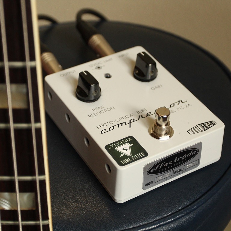

Hier noch eine Idee in Sachen Röhren-Kompressor:
Effectrode PC-2A Tube Compressor
Der wird bei Ovnilab für sehr gut befunden hat aber die Röhre nur zum Anwärmen.
