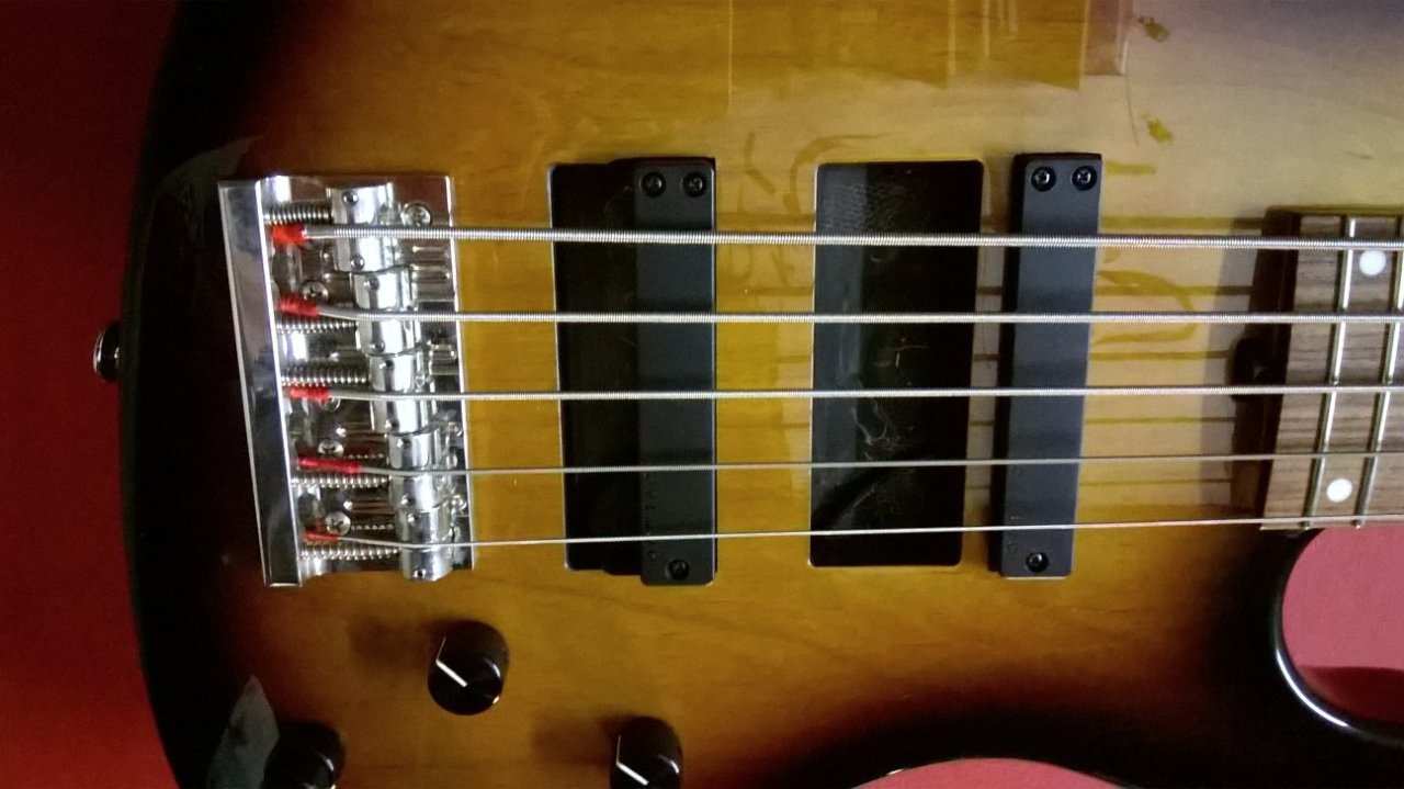

Das war ein Modern 5-24 mit den stegnahen Soapbar Pickups. Nach anfänglicher Euphorie hatte ich mich bald sattgehört an dem doch etwas speziellen Sound... Die tiefen Saiten waren zwar der Hammer (beste H-Saite ever), aber die hohen waren mir einfach zu quäkig nasal. Der Slap-Sound ging gar nicht. Davon abgesehen mochte ich das Instrument echt gern, vor allem den Hals, und hab mich daher für einen Umbau in Richtung Jazz Bass Sound entschieden.
Nachdem ich nicht sicher war, ob mich die Pickups an sich oder ihre Positionen stören, hab ich beides gleichzeitig geändert, also Taschen gefräst in Jazz Bass Positionen und zwei Delano JSBC 5 HE eingebaut. Meinen Wunschsound hab ich damit noch nicht 100%ig erreicht, aber er gefällt mir schon viel besser als vorher. Wie zu erwarten war, hat die H-Saite etwas Knurr und Punch verloren, insgesamt ist der Bass aber jetzt ausgewogener und flexibler einsetzbar.
