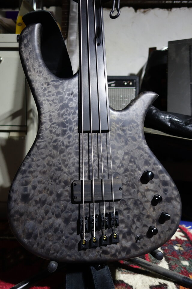

Gesucht werden sachdienliche Hinweise zur Besaitung eines 32" fretless-Bass. Ich würde mich über Tipps sehr freuen. Der Bass ist erst auf den Weg zu mir, ich habe noch keine konkreten Vorstellungen, welche Eigenschaften der Bass so mit sich bringt oder welche klaren Vorstellungen ich hinsichtlich der Saiten eigentlich habe. Gesucht werden also Saiten, die eine vernüftige Ausgangslage für die weitere Meinungsfundung bieten.....
Ich danke euch schon jetzt für euren konstruktiven Hinweise!
Nun, die Mensur spielt jetzt eher eine untergeordnete Rolle. Saiten für 34“ sollten passen, da ist die Auswahl groß.
Was soll es denn sein? Rounds oder Flats? Und danach braucht man Details zum Bass, PU-Bestückung, evtl. Hölzer (Griffbrett!), persönliche Vorlieben etc. Musikrichtung ist auch nicht unwichtig.
Danke für die Hinweise! Folgende ergänzende Infos: Hals Ahorn, Griffbrett Ziricote, Body Kastanie, Jazz PU von DiMarzio.
Schwer angetan bin ich vom Sound des kürzlich viel zu früh verstorbenen Mr. Giblin, insbesondere auf Fishs Virgil-Album.
Keine Ahnung, ob mit dem Bass der angestrebte Sound realisierbar ist - ganz abgesehen von meinen spielerischen Fähigkeiten.....
