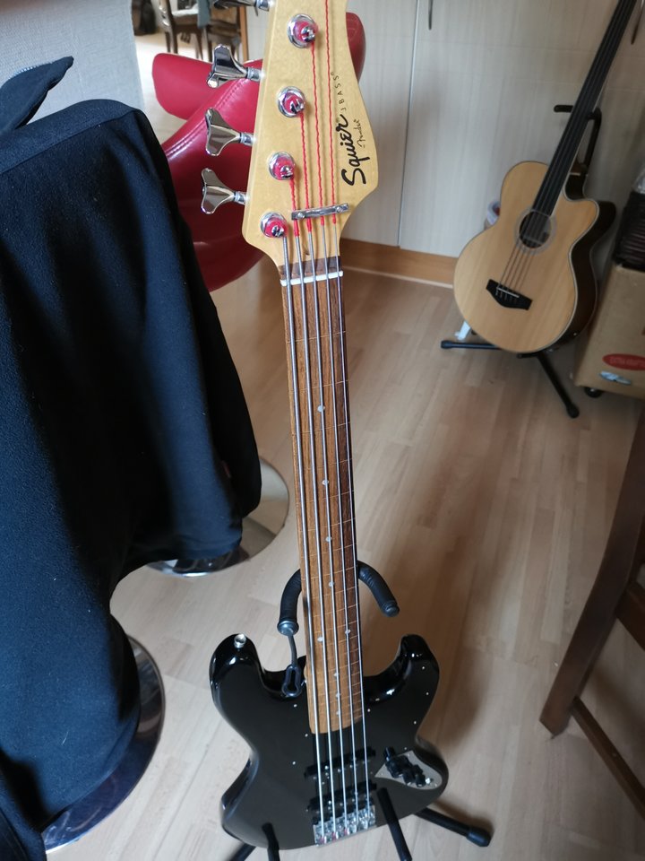

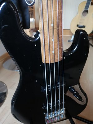

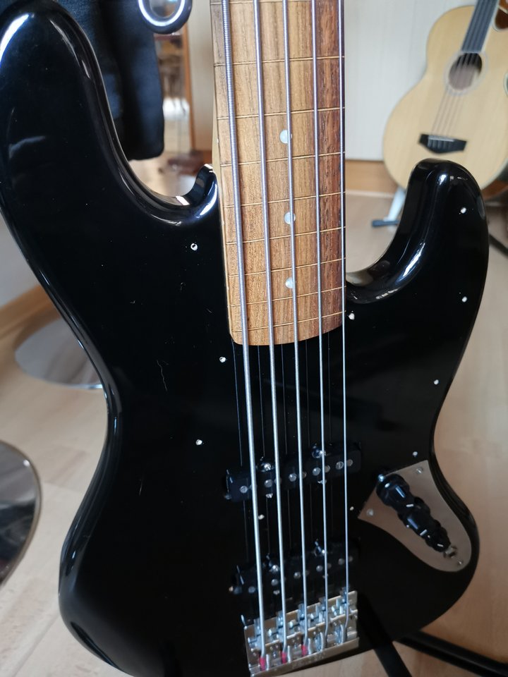

So, hab mir den Affinity gekauft, sah gut aus, spielte gut, hörte sich gut an. 175 € für gegeben. Gemoddet wurden Mechaniken (Schaller?), Pickups (DiMarzio) und Brücke (Fender HiMass Bridge). Gleich das Pickguard abgenommen, und keine Fräsung zwischen HalsPU und E-Fach! Schon mal gut.
Erst mal ordentlich einstellen (fehlt aber nicht viel, Truss Rod etwas entspannen, wenn er sich hier akklimatisiert hat), dann mal etwas mehr spielen.
Was mich jetzt unmittelbar nervt sind die Potis, hat jetzt zwei vol Pots, möchte auf Balance und Vol umbauen (welche brauch ich da, wieviel Ohm und Log oder Lin?). Dann muss der Hals abgeschliffen werden (sind ein paar Saitenspuren, aber unter D und G-Saiten ein dunkler Streifen, sieht nach Öl oder Wachs (Fett?) aus. Und dann sind da ja die Bundmarkierungen, zum einen die auf dem Griffbrett in Perlmutt (oder was auch immer das ist) und die Sidedots, die ja verwirrend falsch sitzen. Und wie bekomme ich das Griffbrett dunkler?

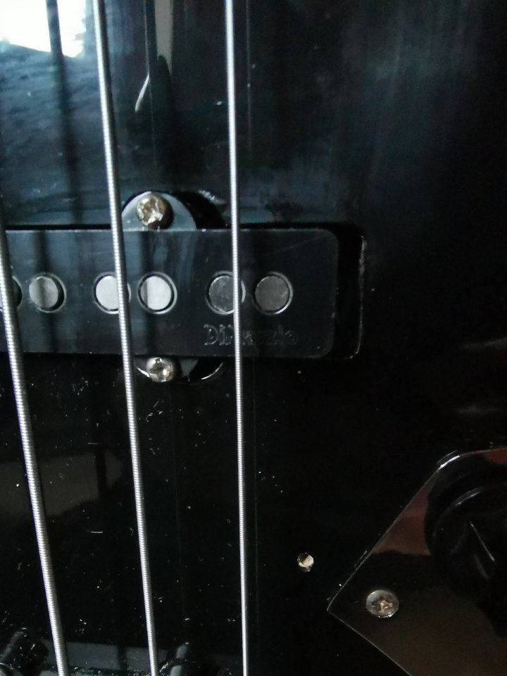

Störend ist auch, dass die DiMarzio PUs etwas zu kurz/schmal sind - und die Fräsungen für die Schrauben passen auch nicht, fällt bei dem schwarzen Lack nicht weiter auf, aber wenn ich den abschleif/beiz/zieh/brenn, sieht das ja nicht so prickelnd aus. Hab mal kurz geguckt, Tho... hat billige Sadowski's, die sind aber nur 95mm breit, die Fräsungen 103 bzw. 105mm... Mit dem Saitenabstand passt das eigentlich gut, nur die Gehäuse sind etwas kurz... Und bei den anderen PUs auf seiner Homepage stehen keine Maße.
Was am Ende herauskommt, naja, mal sehen. Bis jetzt bin ich aber mit dem Ausgangspunkt zufrieden. Kann auch sein, dass ich mir doch noch den Deluxe dazu hol - wenn mir die Olsch nicht den Kopf abreisst... Dann kann ich am einen basteln, während ich den anderen spiele.

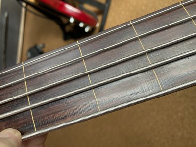

Palisander würde ich nur empfehlen' wenn du unbedingt den Jaco Sound immitieren möchtest. Pali is eigentlich zu weich für ein gscheides fretlessgriffbrett .
Dass Palisander nix für a gscheides Fretlessgriffbrett ist würde ich vehement widersprechen.
Ich spiele den Custom Leduc nun seit 2000,
war jahrelang mein Hauptinstrument.
Den Hals habe ich nie nachbearbeiten müssen.
Und den Rio-Palisander hat mir Christoph Leduc empfohlen, hab es keinen Augenblick bereut.
