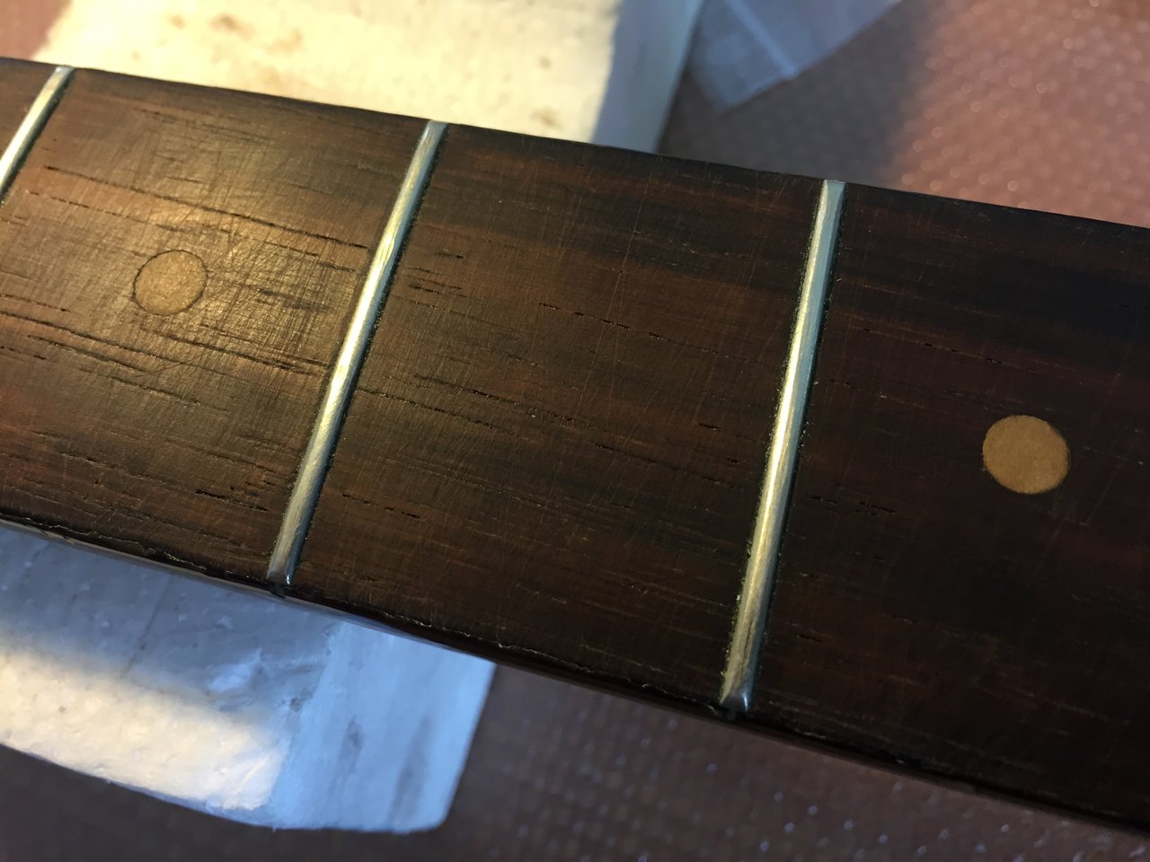

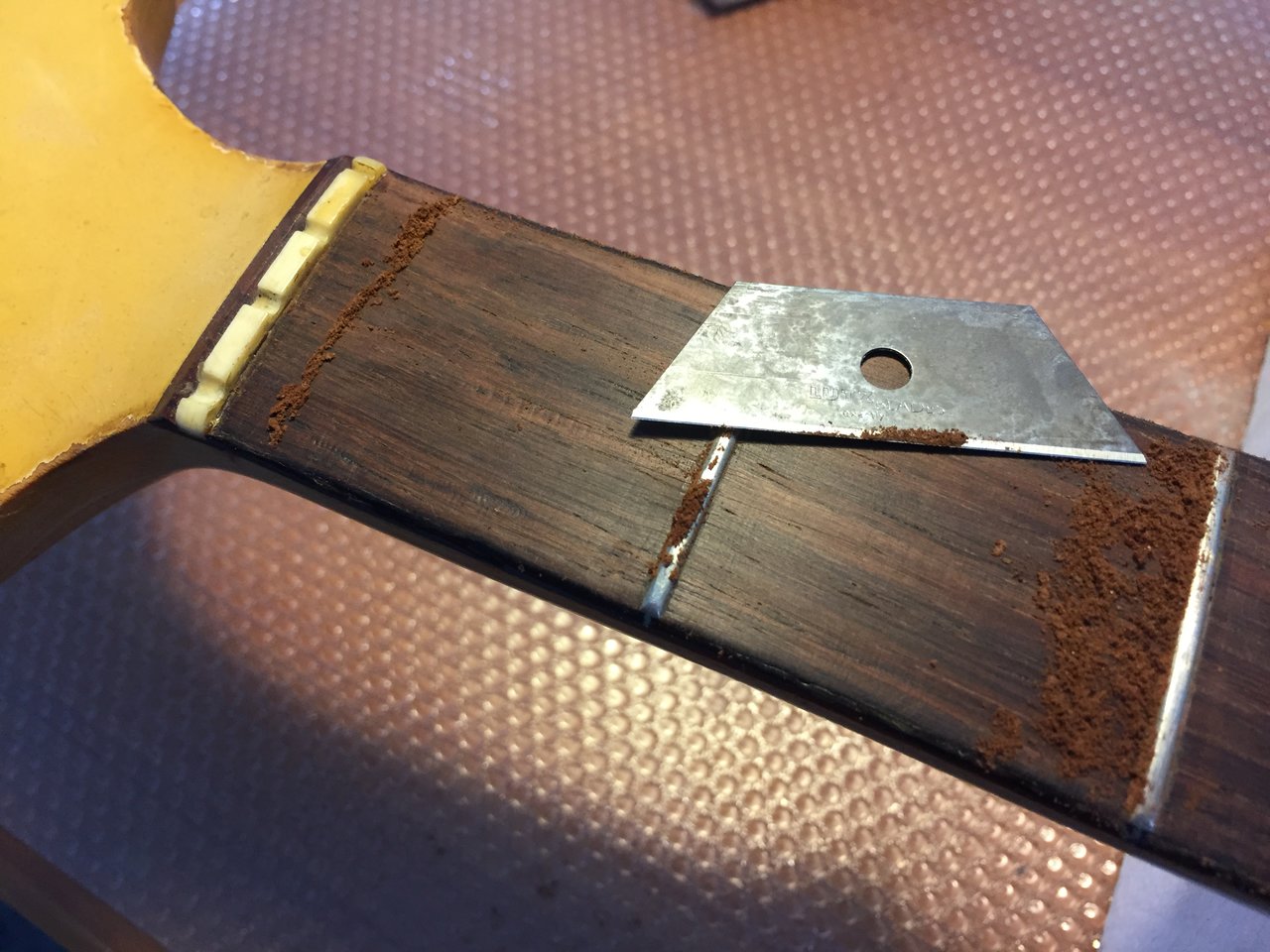

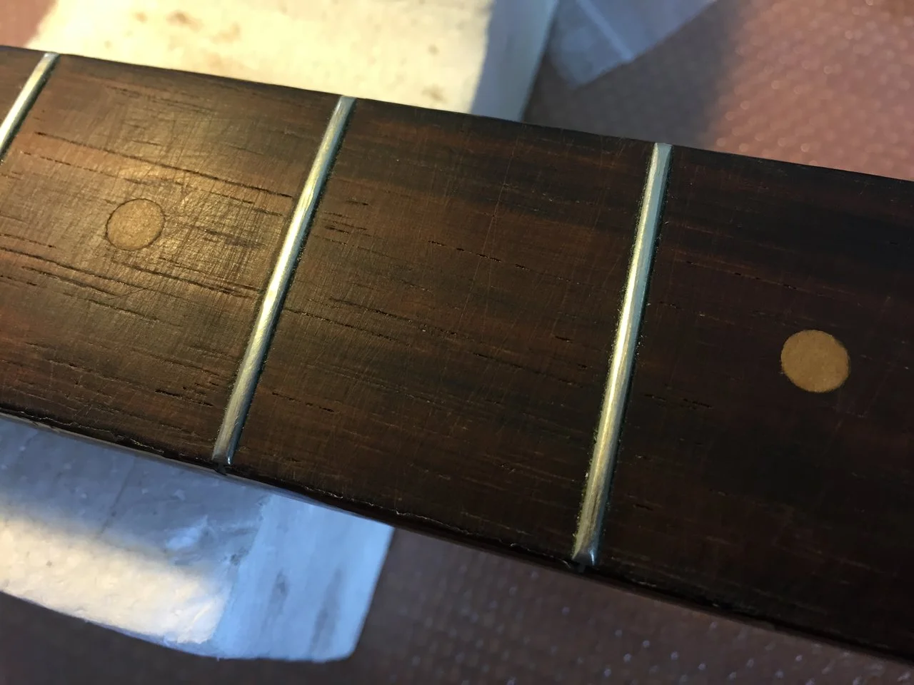

Mein Tipp der quasi nichts kostet:
Nimm eine Ziehklinge und zieh die oberste Schicht langsam und gleichmäßig durch hin - und herbewegen ab. Ist easy und man hat sofort Besserung.
Mein Beispiel im Bild ist ein 1963er JB den ich restauriert habe.
Durch das anschliessende Ölen (nicht zu knapp) kommt das Holz auch wieder etwas hoch - keine Sorge ;-) (Baby-Öl reicht völlig aus)
Ich hatte allerdings eine andere Ausgangssituation - irgendein Vorbesitzer hatte das Brasilan-Rosewood "quer" behandelt - wie man auf so eine Idee kommen kann, ist mir total schleierhaft. Aber nun ist´s cool und einfach behoben.

  • #35
Teppichmesserklinge...😳?
Soll Euch vom Vorbesitzer her grüßen, er liest mit und freut sich über die rege Beteiligung 😀
Er hat den Bass eigentlich recht normal genutzt (also mit ganz tief runter, böser Mucke und Djent-Style). Bzw. sind ihm die Kerben wenig aufgestoßen.
