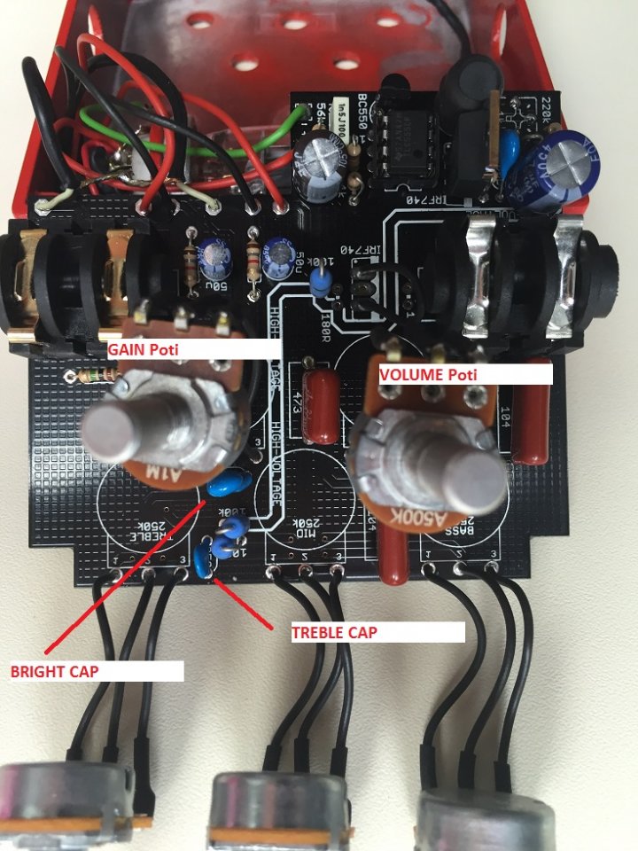

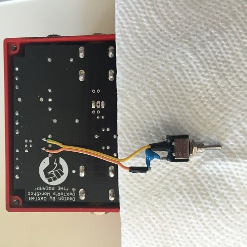

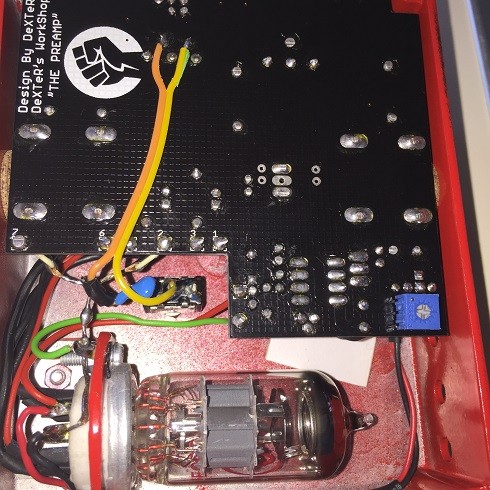

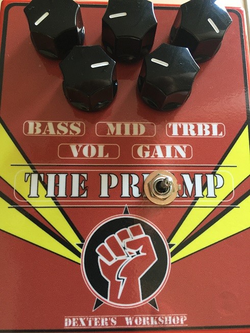

Wegen der Nachfrage > hier ein paar Bilder bzgl. dem "BRIGHT SWITCH ON/OFF" Mode.
Besonders wichtig !!!
Das Gerät führt bei angeschlossenen Netzteil Spannungen um die 250V !!!
Dies kann zu einen Stromschlag mit Todesfolge bei unsachgemässer Handhabung führen !!!
Laien sollten am besten die Finger davon lassen und einen Fachmann zum Umbau heranziehen !!!
Ich selbst will hier niemanden zu Handlungen motivieren, an welchen die Person letztendlich schaden nehmen kann/könnte !!!
Der Umbau war rein "mein persönliches Ding".
DeXTeR ist bzgl. GWL/Garantie-Ansprüche "aussen vor" !!!
DeXTeR ist auch gerne dazu bereit den Umbau vorzunehmen,wenn Ihr den Preamp an ihn zurücksendet (müsst Ihr Euch bitte mit ihm direkt aushandeln).
Ich habe den Original eingebauten BRIGHT CAP "recycelt".
Der ON/OFF/ON Switch ist kein "Muss" > hab´ich aus der Bastelkiste rausgefischt.

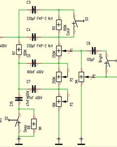

Sieht gut aus. Ich würde mir aber den Schalter lieber unter das Bass neben das Vol Poti packen...
Ist da genug Platz? Meiner soll heute kommen, sagt DHL.

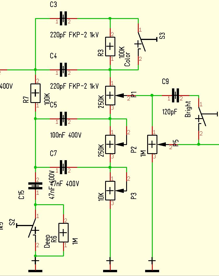

Bei den Werten kann man viel modden.
1. Bright wie beschrieben.
2. Treble modden: Zusätzlicher Kondensator mit 250pF, gibt dann einen Tonestack wie der Basskanal beim Fender Bassman 100/135 (100pF für'n Bassman 70). Da braucht man dann aber etwas mehr, damit's beim Schalten nicht rummst.
3. Depp Switch: wie beim Bassman 100/135. Braucht's auch nur ein Kondensator. 47nF mit Schalter nach Masse.
Die Frage ist eher, was will man haben und wo sollen die Schalter hin?

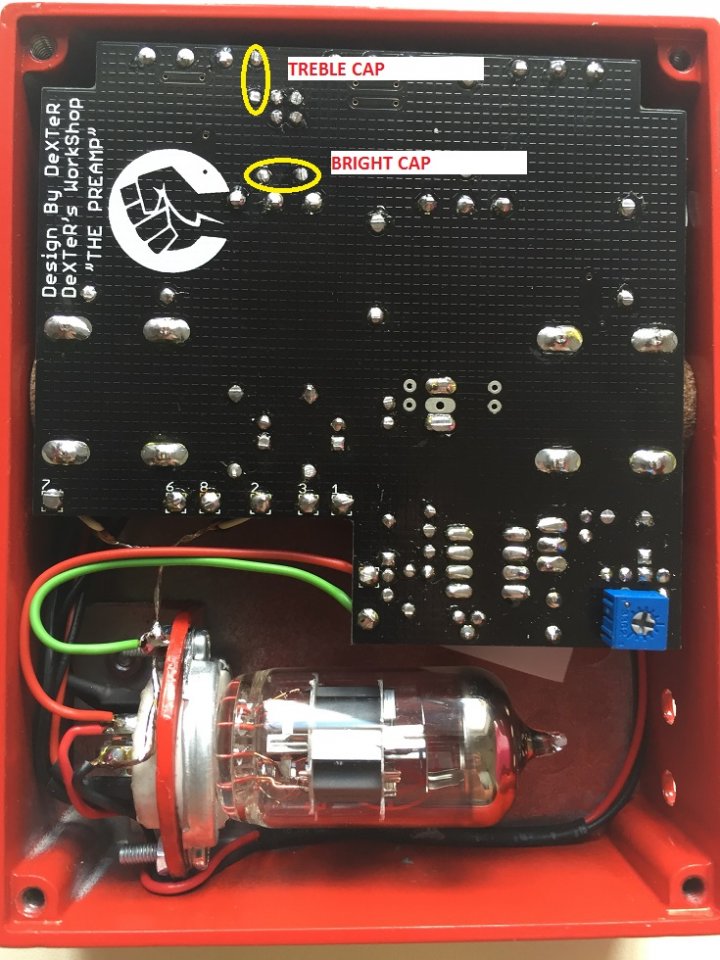

I will try to confirm / infirm what i was able to translate:
- bright cap switch is doable (you can place the switch almost anywhere).
- a high-cut (additional cap over the treble cap will be available in MKII or you can mod it yourself without a problem)
- a deep switch can be added with 1 cap / 1 resistor (1M to ground) and a 47nF film cap (if my memory serves well).
Being a very straightforward preamp is quite easy to modify it to suit your needs.

You mean like this:
Just one question. Do you have the tone stack directly connected to the first anode of the tube or do you use a coupling C for it?
  • #487
That is correct Willie (are many ways to skin a cat but that is the general idea yes).
And yes, the TS is connected directly on the anode of the first triode, NO coupling C between the first triode and the 2nd stage, so the caps in the TS should be at least 250V.
Regards,
DeX
Reaktionen: lila_vila und Willie
  • #489
Willie my pleasure ... is not is like a state secret :) quite easy to see if you open the preamp... why not to share it :)
