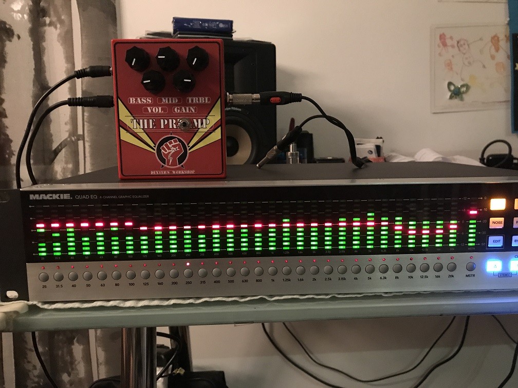

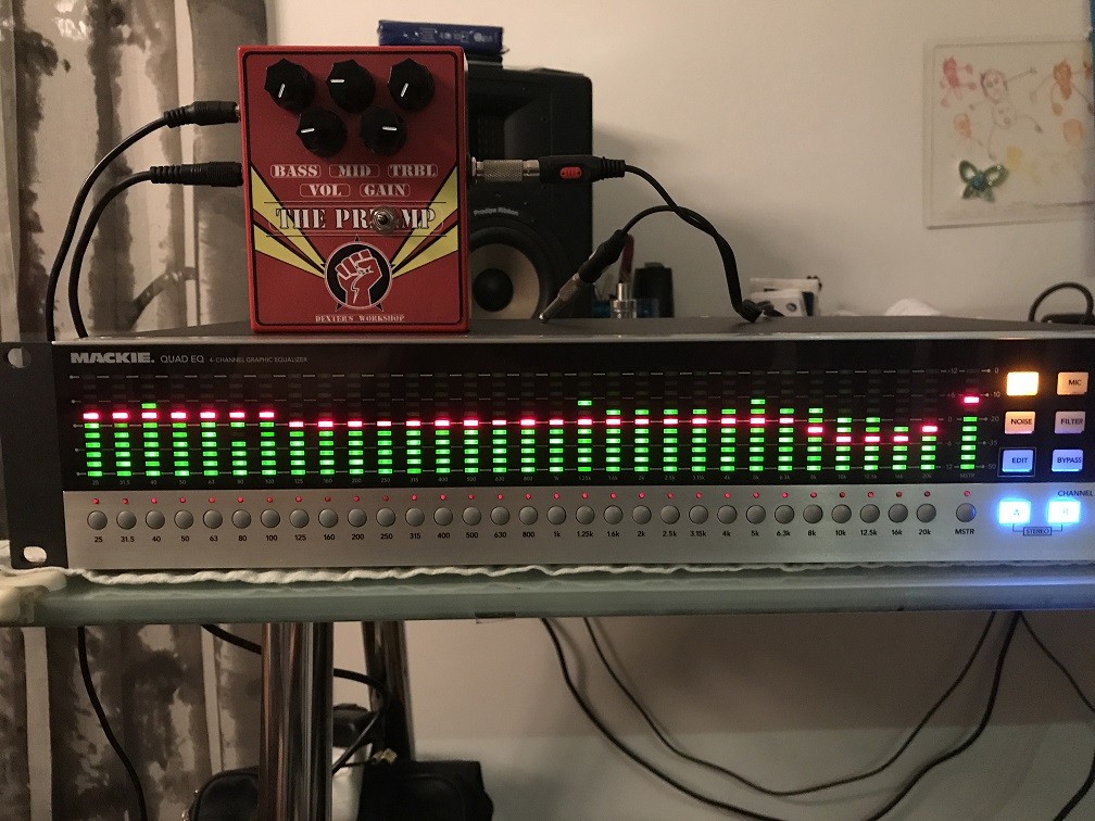

Nein der Bright Switch macht bei niedrigeren Volumenpegel mehr Höhen (ich meine ab 4kHz) in den Gesamtsound.
Hat man das Volumen voll auf, macht er nix. Voll zu, bekommt man nur noch Höhen. (Im Prinzip umgeht der Brightswitch für Frequenzen > 4kHz den Volumenregler)

Hier noch zwei Pics mit hoher Gaineinstellung @Willie hat´s bereits erwähnt, je weiter man das Gain aufdreht, umso unwirksamer wird die Funktion des "Bright" Kondensators.
Ich selbst benütze eher moderate Gaineinstellungen (maximal 12 Uhr) daher brauche ich die Funktion des abschaltbaren "Bright" Kondensators.
Mit Bright Switch "off"
Mit Bright Switch "on"

kurz noch zu meinen Post´s #718 und #724.
Diese sollen rein optisch verschiedene Frequenzverläufe bei diversen Einstellungen des Preamps verdeutlichen > dies nur um Missverständnisse zu vermeiden :-)
Der Sound und Dynamik bei einem angeschlossenen Instrument ist dann wieder ein ganz anderes Thema.
