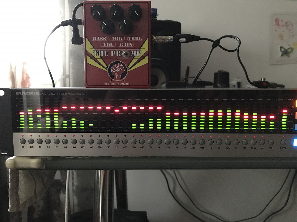

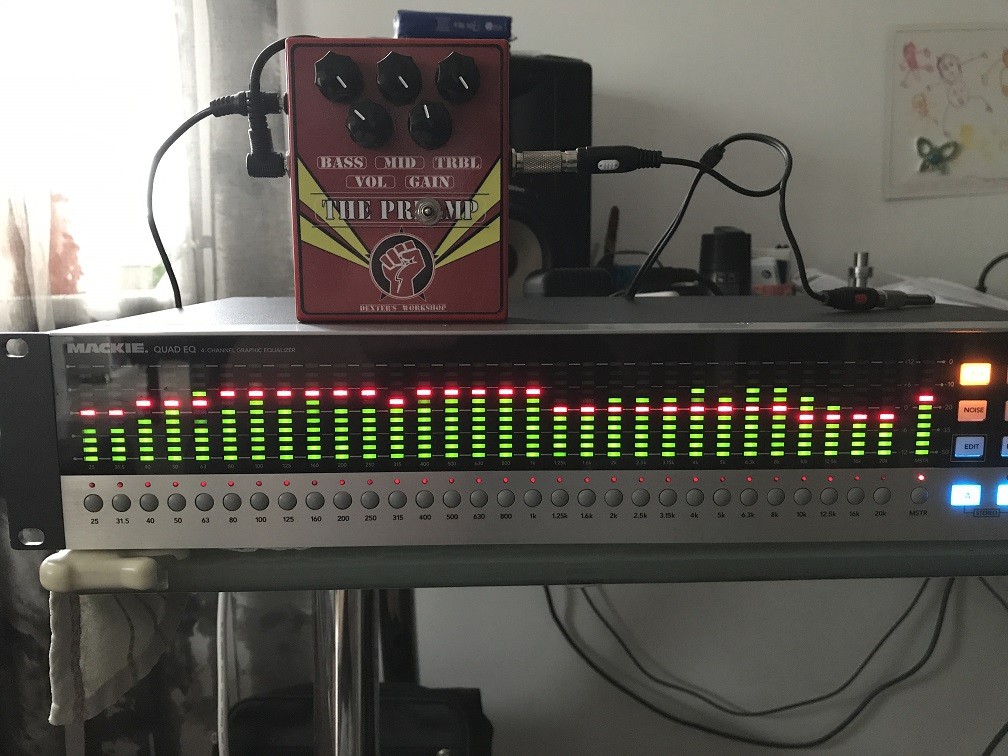

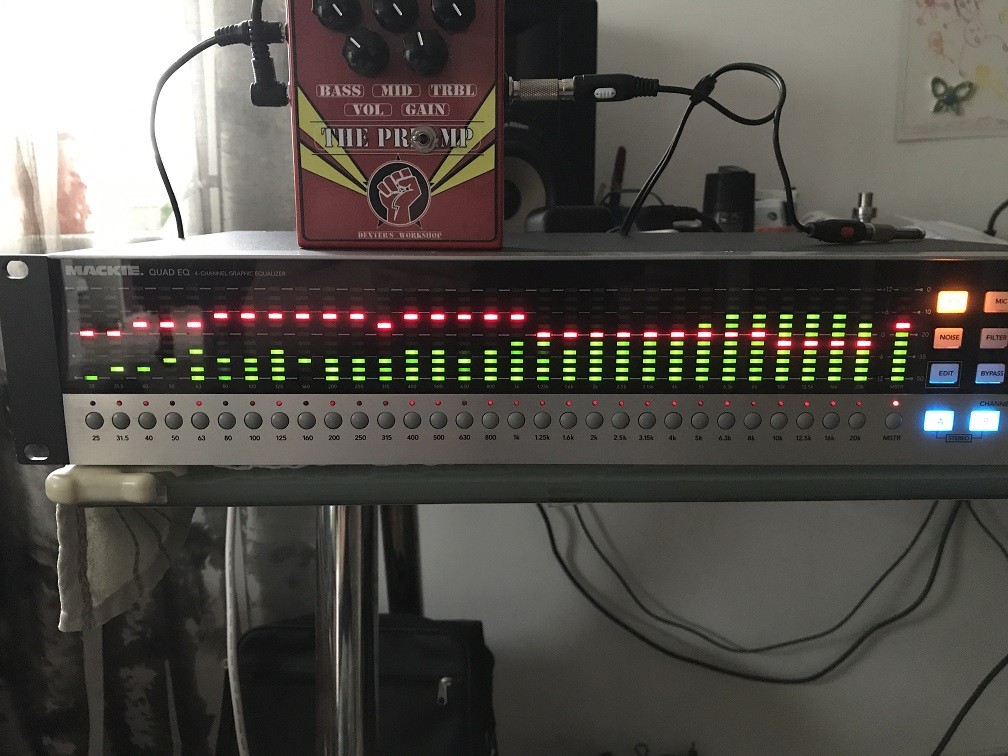

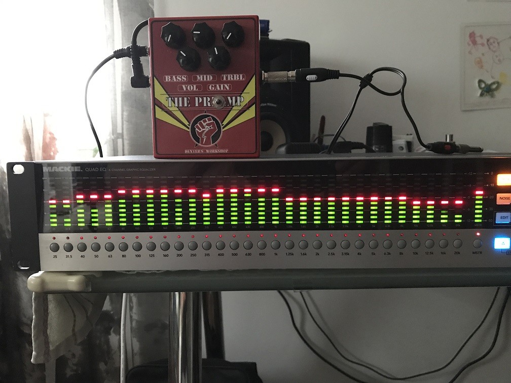

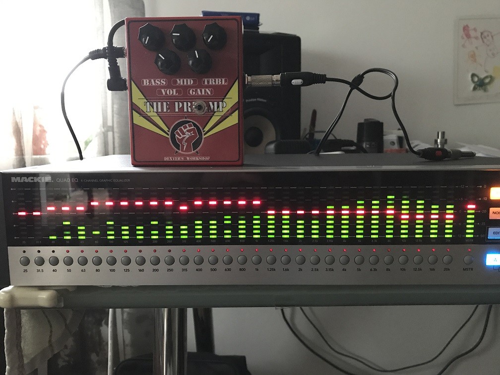

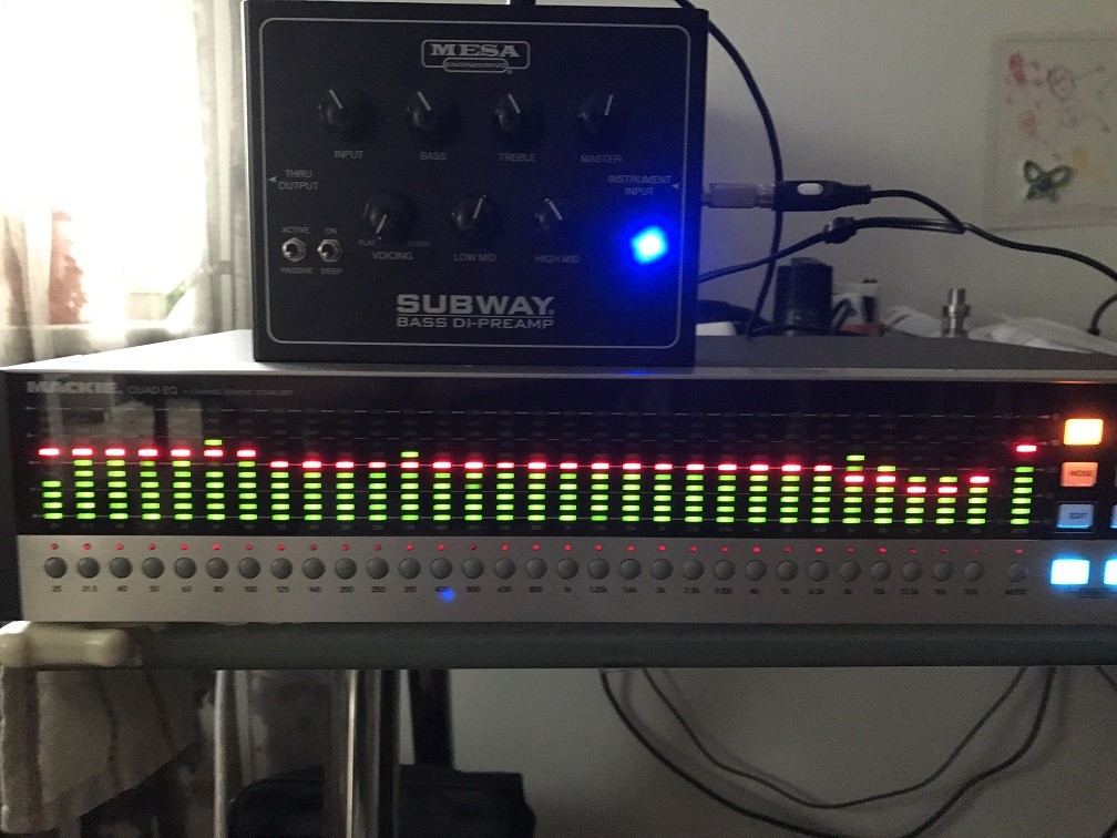

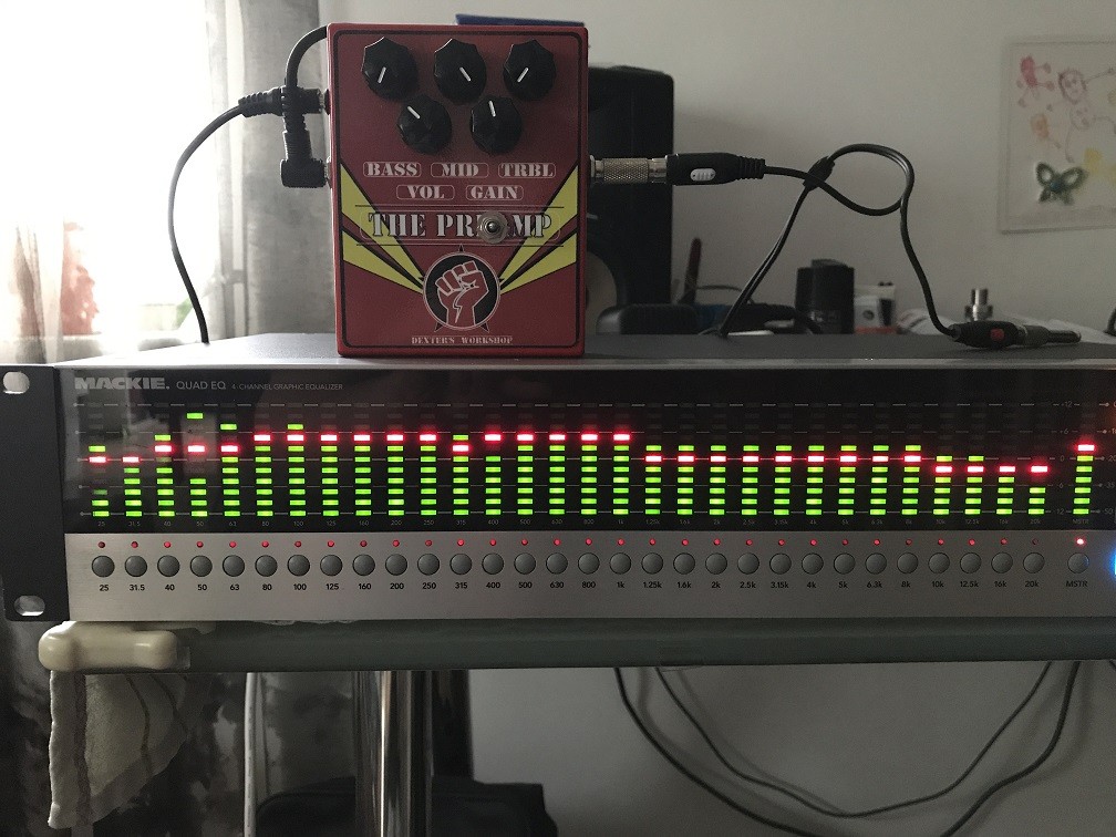

Hallo DEX User Gemeinde, ich habe mit einfachen Mitteln (Rosa Rauschgenerator plus MACKIE QUAD EQ RTA) den Preamp mit diversen Einstellungen durchgecheckt.
Kann sich jeder selbst ein bild machen, wie der Preamp auf diverse Settings reagiert.
Bass 0 Mid 9:00 Treb.0 > Bright Switch "off"
Bass 0 Mid 9:00 Treb.0 > Bright Switch "on"
Bass 0 Mid full Treb.0 > Bright Switch "off"
Bass full Mid full Treb.full > Bright Switch "on"
Bass full Mid full Treb.full > Bright Switch "off"
Bass full Mid 0 Treb.full > Bright Switch "off"
Zum Vergleich MESA Subway Preamp DI > ziehmlich LIN eingestellt
Reaktionen: Sigosha, Slapman, goldbass und 5 andere
