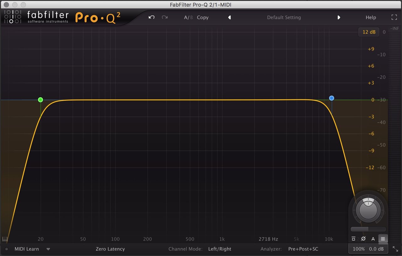

Beim Vong werden z.B. ab der eingestellten Frequenzen die tiefen Frequenzen mit 24dB/Oktave abgesenkt. Das ist also ein "steilflankiger Filter".
High- und Low-Cut sehen so aus...

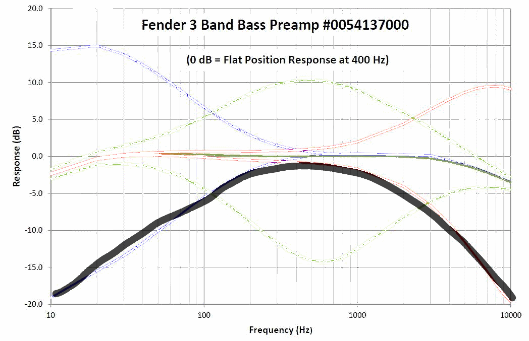

Zum Vergleich ein Fender Onboard-EQ mit abgesenkten Bässen und Höhen...(schwarze Linie)
...ich glaube, man erkennt warum es steilflankig heisst. ;-)

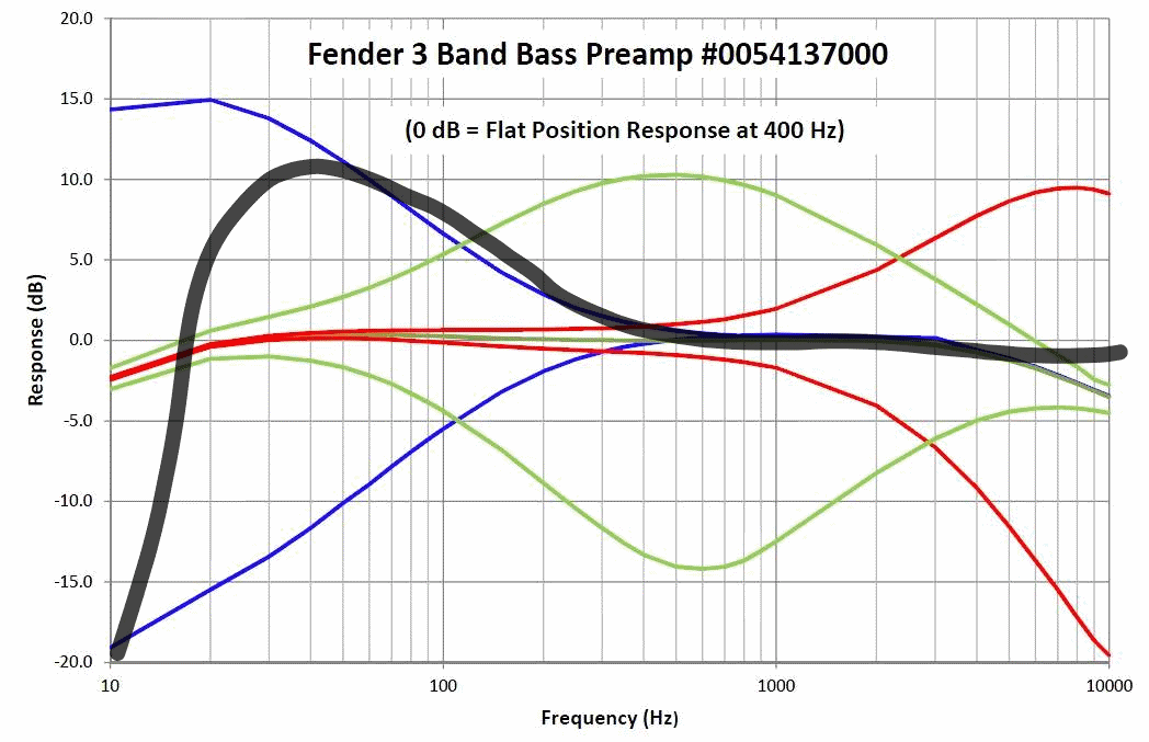

Mit beiden Elektroniken zusammen kann man z.B. sowas im Bassbereich hinbekommen (schwarze Kurve):
