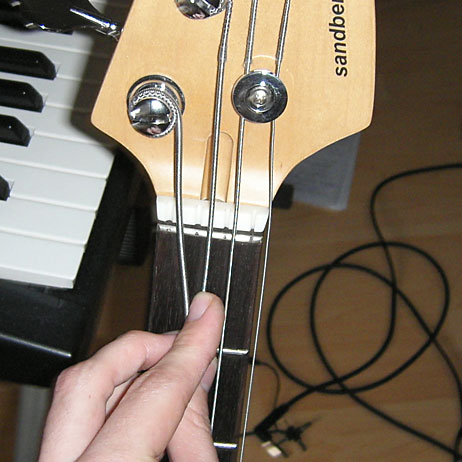

Dafür muß man die Saitenführung auffeilen (meistens jedenfalls). Unter Umständen rutschen die Saiten dann auf dem Nullbund, wenn wieder dünnere aufgezogen werden.
Irgendwas ist ja immer.
ich würde sagen das ist mehr ne Geschmacksfrage und nicht zwingend die technisch "bessere" Lösung
Ja, okay.
Um das Beispiel des Sandbergs wieder aufzurufen. Der Nullbund war dort deutlich höher als die anderen Bünde und wurde dann nachträglich wieder "eingefeilt", vergleichbar einem Sattel. Also wurde sogar die doppelte Arbeit verrichtet.
Das war ja nun defintiv Unsinn, sowas macht man nicht. Ein Bund muss abgerichtet, nicht gekerbt werden.
Bei dickeren Saiten hat man sogar die doppelte Arbeit, Sattel breiter (und ggf. tiefer) feilen sowie auch noch den Nullbund anpassen.
Letzteres bitte nicht.

  • #3.766
Keine Ahnung wie das sein muss. Hast mich auch gerade ins grübeln gebracht, ob das damals vllt. hätte reine Abnutzung sein können, aber dafür waren lt. meiner Erinnerung die Kerben zu tief und "konstruiert". Daher gerade noch mal gegooglt ob ich was dazu finde...
Scheint bei Sandberg wohl öfter oder sogar generell so zu sein (ich hatte nur den einen und der durfte irgendwann gehen). Wäre ja lt. deiner Beschreibung dann ein Fehler. Und wenn, dann sollte der ganze Bund abgerichtet werden oder hab ich dich falsch verstanden?
  • #3.767
Völlig korrekt verstanden. Der Nullbund sollte idealerweise nur etwas höher oder gleich hoch sein wie der erste Bund. Keine Kerben, glatt wie die anderen Bünde. Der Witz ist ja, einen gleichen Ton wie bei gegriffenen Saiten zu erhalten.
