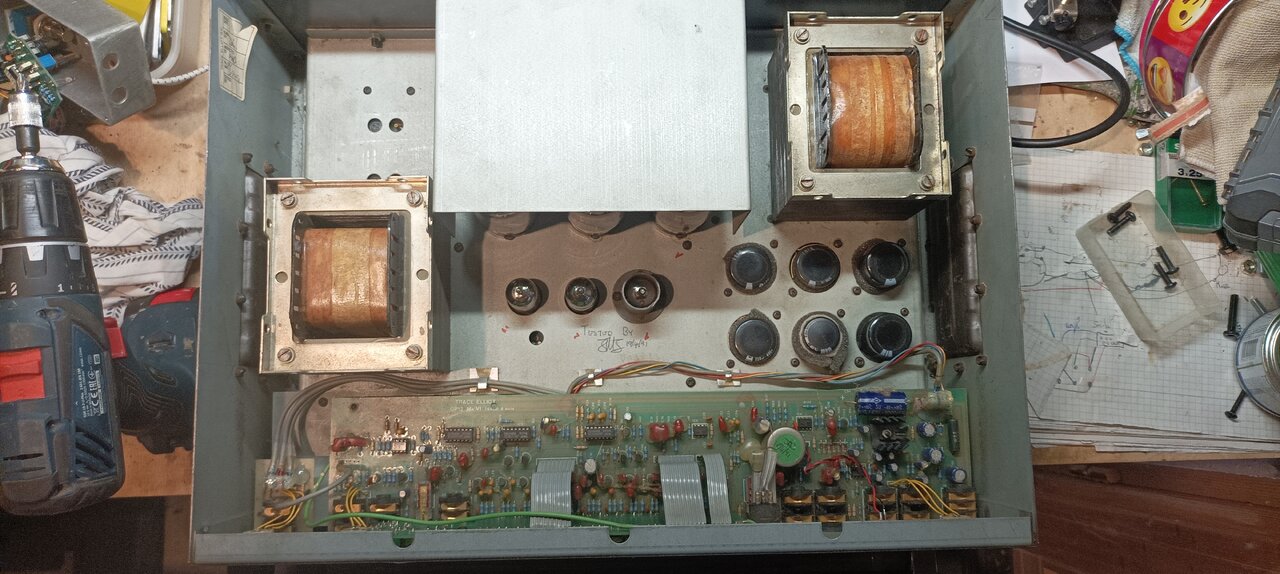

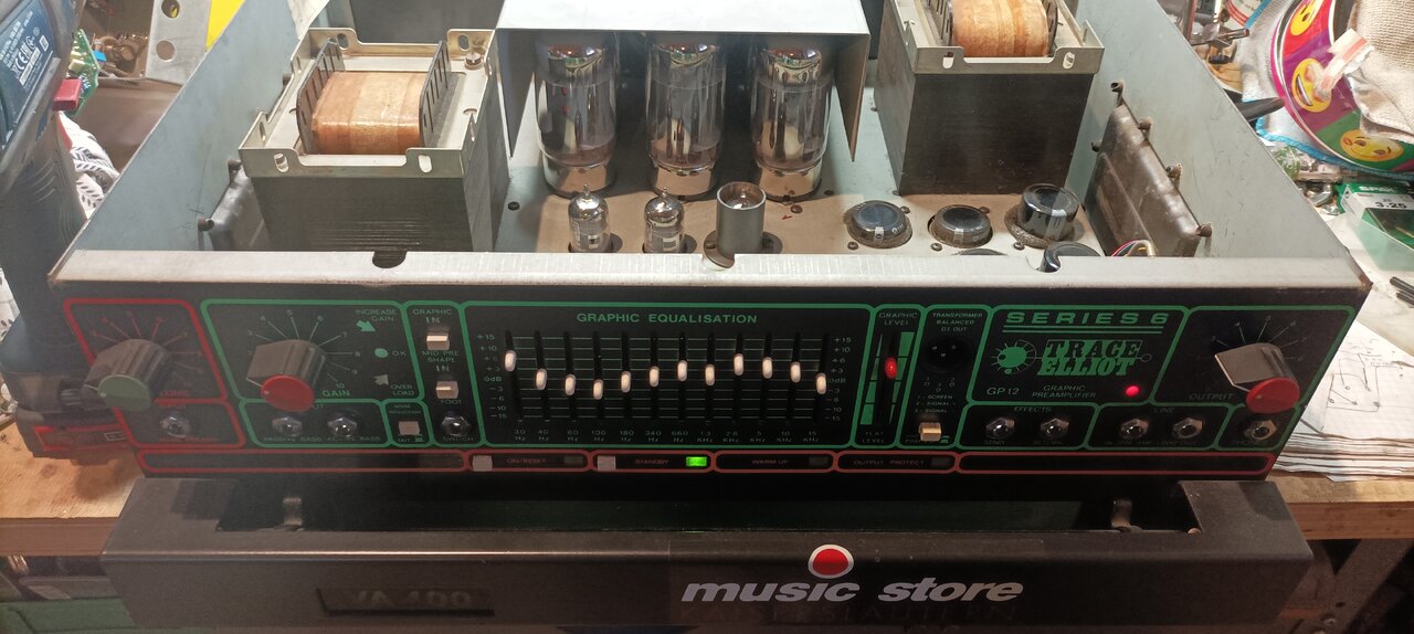

Das 33 kg Gerät ist jetzt hier:
Der Lüfter ist ziemlich laut, ansonsten kommt außer einem Brummen nichts raus. Ich weiß nicht, wo ich anfangen soll und hab eigentlich auch gar keine Zeit, mich darum zu kümmern.

  • #14.307
Naja die Vorstufe alleine funktioniert sicher auch für sich alleine, wenn nur Netz ein ist.
Easy zu testen.
Auch noch die negative Bias-Spannung.
Die nächsten Schritte sind was für Röhrenprofis.
Wiegt der echt 33kg ( mit Holzgehäuse?)
  • #14.308
Tatsächlich ja. Vorne noch eine UV-Lampe eingebaut ...
Aber jetzt kommt's!
Ich weiß nicht, was da passiert ist. Ich hab den Amp jetzt mal an einen anderen LS (mit 4 Ohm) angestöpselt und den DI-Out ans Mischpult geklemmt ...
Was soll ich sagen. Das Ding funktioniert einwandfrei. Aus dem LS und aus den Mischpult-Monitoren kommt 1A - Mega TE-Sound bass-guitar
Ich muss mal abwarten, ob das morgen wieder anders ist (jetzt muss ich erstmal zu Jan Delay nach FFM und kann nicht weiter testen).
Aber wenn das so bleibt, weiß ich nicht, was beim Verkäufer falsch lief und ich hab den Schnapper des Jahres gemacht!!??
Reaktionen: claudio, cfortner, mucbass56 und 2 andere
  • #14.309
Der Amp wird irgendwo Kontaktschwierigkeiten haben. Wenn man die Stelle findet easy zu beheben, manchmal sucht man sich auch einen Wolf. Vor allem, wenn der Ausfall nur sporadisch auftritt.
Reaktionen: cfortner
  • #14.310
..bei der GP12 Vorstufe kanns eigentlich nur die Return Buchse sein oder eine Lötverbindung im diesem Bereich.
Kontaktschwierigkeiten sind mir aber nicht bekannt.
Mein Gp11 hat da sogar vergoldetes Kontaktmaterial.
Hauptsache der Speakerausgang wird nicht offen betrieben und der Impedanzumschalter ist i.O.
Ich lese gespannt mit.
Reaktionen: claudio, cfortner und frutnica
  • #14.311
Ich auch! Das ist ein tolles Teil, wenn es funktioniert!
Reaktionen: claudio und crocoolli
  • #14.312
Wenn es keine optische Täuschung ist, ist mindestens ein Netzteilelko hin, der mittlere vorne scheint oben gebläht zu sein. Brummt er denn?
Reaktionen: goldbass und zeppo3000
  • #14.313
Das kann sein. Ich werde wohl erstmal die sechs Elkos tauschen. Er brummt zwar nicht, aber das wird nicht schaden.
Das Ding riecht nach dem Öffnen ünrigens als wäre es seit dem 90igern in einer Raucherkneipe gestanden ...
Es ist aber glaub besser, da das zu viel Off topic wird, einen extra Thread aufzumachen. Ich freue mich hier auf weitere Schnäppchentipps.
Den Link Stelle ich dann hier rein.
Reaktionen: cwegy, triple-U und zeppo3000
