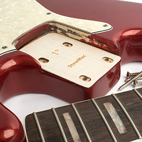

Shims gibt´s sogar fertig zu kaufen:
Aus diesem Grund würde ich immer wieder einen Keil, wie auch immer gebastelt, bevorzugen.
Meine rede !
Ich will nach möglichkeit keinen in
der halstasche schwebenden hals.
Nach einlegen dieses shim-streifchens
befindet sich
ca 90% des halses freischwebend in der luft.
Ja, es mag funktionieren
und man mag auch klanglich keine einbußen
feststellen,
und es ist eine einfache und schnelle modifikation,
aber meine intuition sagt mir daß das
nicht die beste aller lösungen ist :)
Deshalb würde auch ich jederzeit einen
passgenauen, die gesamte halstasche ausfüllenden
keil
bevorzugen.
Auch hier wird man klanglich im vergleich
zum streifen-shim keinerlei einbußen feststellen.
Also nach möglichkeit so was :

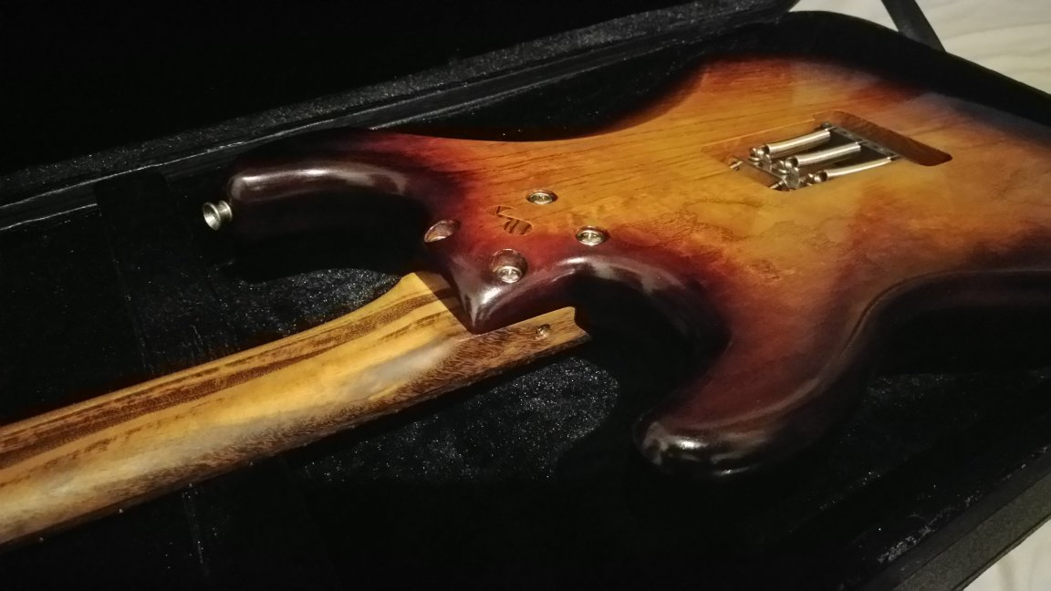

Nö, warum? Wie auf dem ersten aber sogar mit 5 statt 4 Halsschrauben plus schmalen Shim und keinem Keil -> seit Jahren ohne jegliche Probleme bei mir.
  • #80
So ganz von der Hand zu weisen ist der Einwand vom blinden Sepp nicht. Theoretisch dürfte der Hals bei einem normalem Shim dann am Ende der Tasche nur noch auf einem Punkt aufliegen. Wär dann aber so ähnlich wie ne 3-Punkt-Lagerung, kippeln dürfte nichts...
