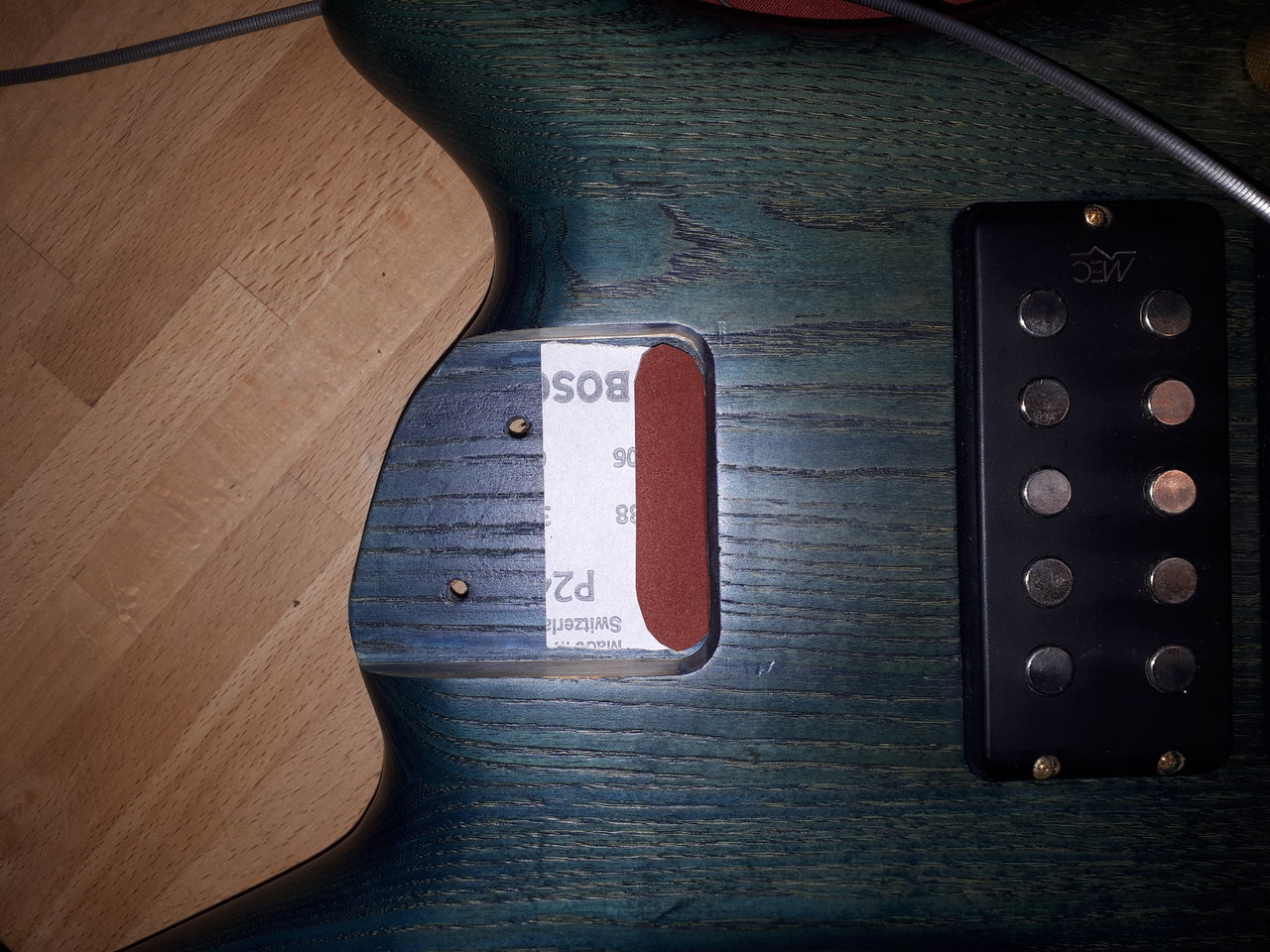

Vielen, vielen Dank - ich habe genau das heute bei meinem Corvette $$ ausprobiert. Problem war: die Brücke ging nicht weiter runter und ich hatte auf der 24 ca 5-7 mm. Mit dem Schleifpapier in der Tasche ist der Hals jetzt hoch genug, und ich konnte Brücke und Reiter sauber einstellen; ausserdem sind die deadspots auf 8-10 weg!!

  • #104
Danke - ich habe 8 Wicks, davon 2 geschraubt: beides fretless Corvette (Bubinga 4 + Ash $$ 5), beide wenig Sustain auf der G so um die 6-8; der $$ war aber komplett taub auf 8-10; Brücke und Reiter komplett unten (nix zum einstellen). Bei der Bubinga sitzt der Hals wie zementiert, bei der Ash kam er relativ leicht raus.
Dass die deadspots nach dem shimen weg waren hat mich selbst auch positiv überrascht.

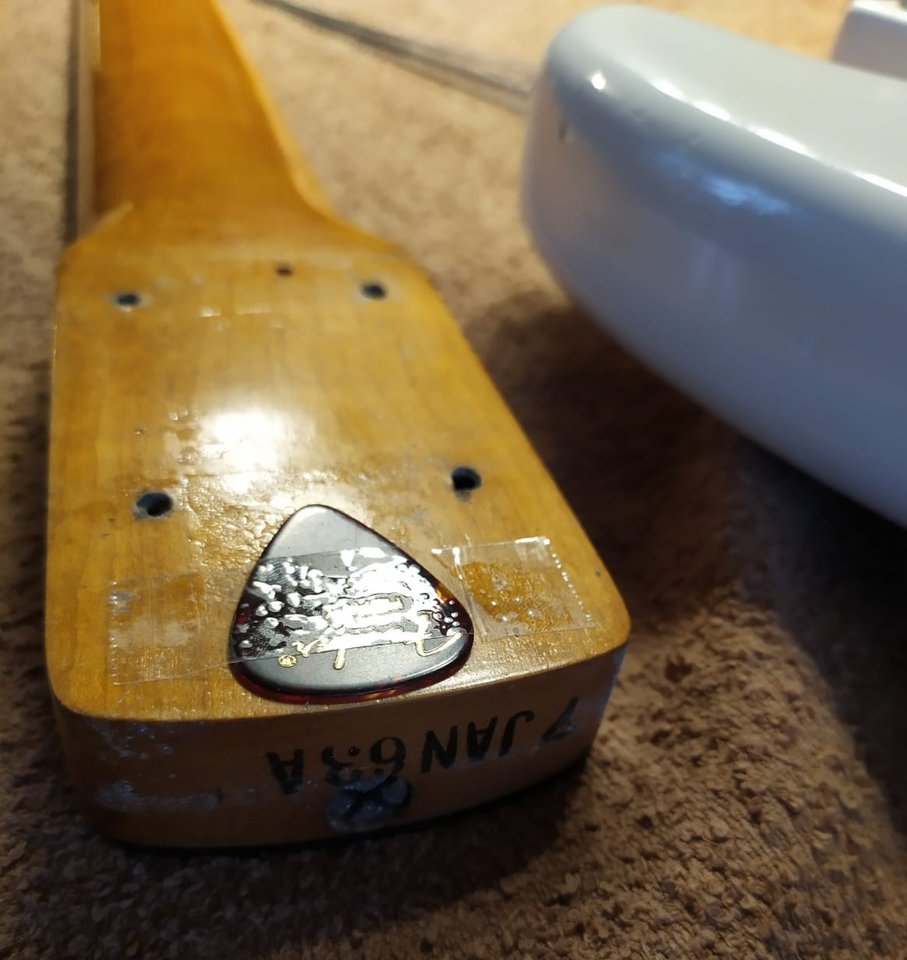

  • #113
Ein Plek war schon zuviel:
Unter leichter Spannung eine Viertelumdrehung der Halschraube
und etwas Malerkrepp. Hat was gebracht.
Reaktionen: LovinRomance

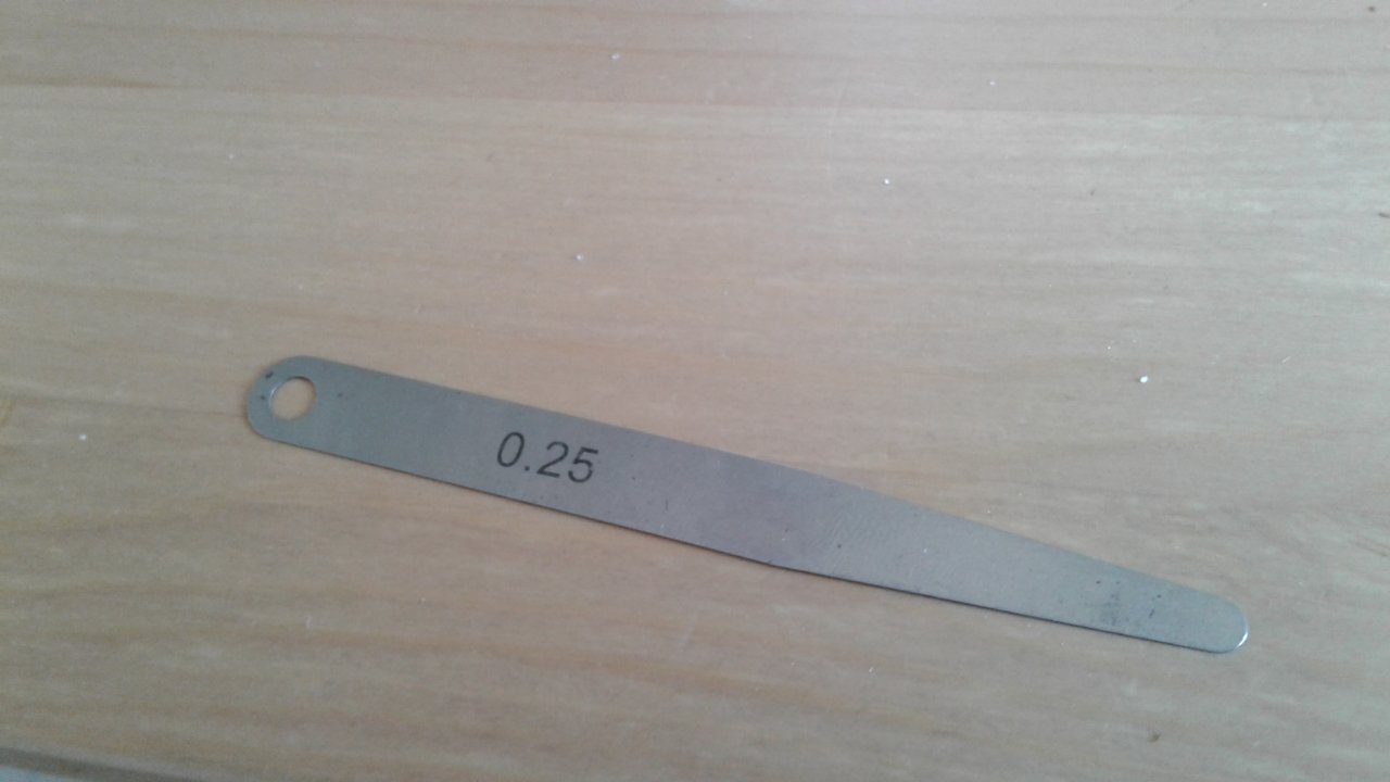

Jein, der Shim passt sich ja ein bisschen an. Holz oder Pappe wird ja zusammengedrückt, hartes Material wie Unterlegscheibe oder Kunststoff drückt sich ggf. minimal passend in den Korpus.
Daher ist der Shim optimalerweise ja auch schmal und so dünn als möglich. Fender hat das mit dem 4.5cm × 0,65cm, Dicke etwa 0,25mm Shim-Maß schon richtig erkannt.
Außerdem sprechen wir hier von einer Verbindung zweier Holzstücke (Hals und Korpus), die sich in gewissem Maße anpasst.
Sorry, wegen dem Doppelpost, bin leider ungeduldig. Dies Maße könnte ich mit dem Fühlerlehrenblättchen genau so zurechtschneiden. Das Teil ist 1 cm breit, die Länge von 4,5 kann ich selbt abzwicken, vielleicht auch die Breite zurechtschneiden. Stärken habe ich alle vorrätig.
