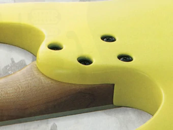

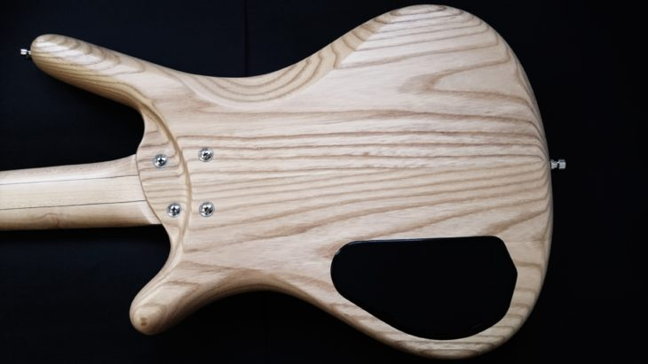

Ok, liebe SHIMMER,
kommen wir zu einem spezialfall :
Die kante der halstasche ist rund
oder ist gerade und hat einen winkel.
In jedem fall wäre hier ein keil hilfreich !
Der erfahrene bass-bastler
weiß natürlich was zu tun ist -
auch wenn er keinen keil hat :-)
Mein Van der End JB5 hat auch so eine runde Tasche. Trotzdem nur den normalen , aber dünnen Shim drin und das funktioniert top. Der Hals liegt auch optisch anständig auf, nix mit Dreipunkt, oder sowas...
Ich würde mir darüber jetzt keine Sorgen machen....
Mir ist auch noch keine Halstasche untergekommen, die mir deshalb Sorgen bereitet hätte. Vielleicht wird manches etwas zu genau genommen.... ;)
  • #83
So ganz von der Hand zu weisen ist der Einwand vom blinden Sepp nicht. Theoretisch dürfte der Hals bei einem normalem Shim dann am Ende der Tasche nur noch auf einem Punkt aufliegen. Wär dann aber so ähnlich wie ne 3-Punkt-Lagerung, kippeln dürfte nichts...
Jein, der Shim passt sich ja ein bisschen an. Holz oder Pappe wird ja zusammengedrückt, hartes Material wie Unterlegscheibe oder Kunststoff drückt sich ggf. minimal passend in den Korpus.
Daher ist der Shim optimalerweise ja auch schmal und so dünn als möglich. Fender hat das mit dem 4.5cm × 0,65cm, Dicke etwa 0,25mm Shim-Maß schon richtig erkannt.
Außerdem sprechen wir hier von einer Verbindung zweier Holzstücke (Hals und Korpus), die sich in gewissem Maße anpasst.
Reaktionen: No Roses no Skies, Cadfael und Ray Mahogany

Ok, liebe SHIMMER,
Es ist klar was du meinst, wobei sich der Hals zum Korpus nicht so weit verschränken dürfte, dass das ins Gewicht fallen dürfte.
Und selbst da kann man durch die Saitenreiter auch diesen Winkel anpassen.
Alles kein Problem also.
Das 3. Beispielfoto vom Warwick Corvette ist ein schlechtes Beispiel:
Die Warwicks sind nämlich so präzise gefertigt, dass man da niemals nie shimmen braucht.
  • #94
Wenn die halstasche vorn rund ist
und ich hinten was einlege
liegt er vorn mehr oder weniger punktuell auf.
Klar geht alles, und auch hier mag man klanglich
keinen unterschied merken,
trotzdem muss ich so einen zustand
kategorisch ablehnen. :)
  • #95
Da liegt punktuell gar nichts auf, was fürn Bullshit- bei mir passt da bis fast zum Shim kein hauchdünnes Blatt Transparentpapier zwischen.
Mathematik, der Werkstoff Holz, die Technik der Bassgitarre, und Physik scheinen für einige hier ja Bücher mit sieben Siegeln zu sein ...
  • #96
was fürn Bullshit
Immer schön ruhig und sachlich bleiben lieber freund :-)
Wenn du einen so extrem dünnen shim
eingelegt hast daß nicht einmal ein
hauchdünnes blatt transparentpapier dazwischen
passt dann ja.
Manchesmal ist es aber notwendig etwas dickeres einzulegen
und dann geht die vordere auflage richtung punktuell.
Das kann ich mir mit meinen grundkenntnissen
von geometrie in meinem spatzengehirn gut vorstellen :)

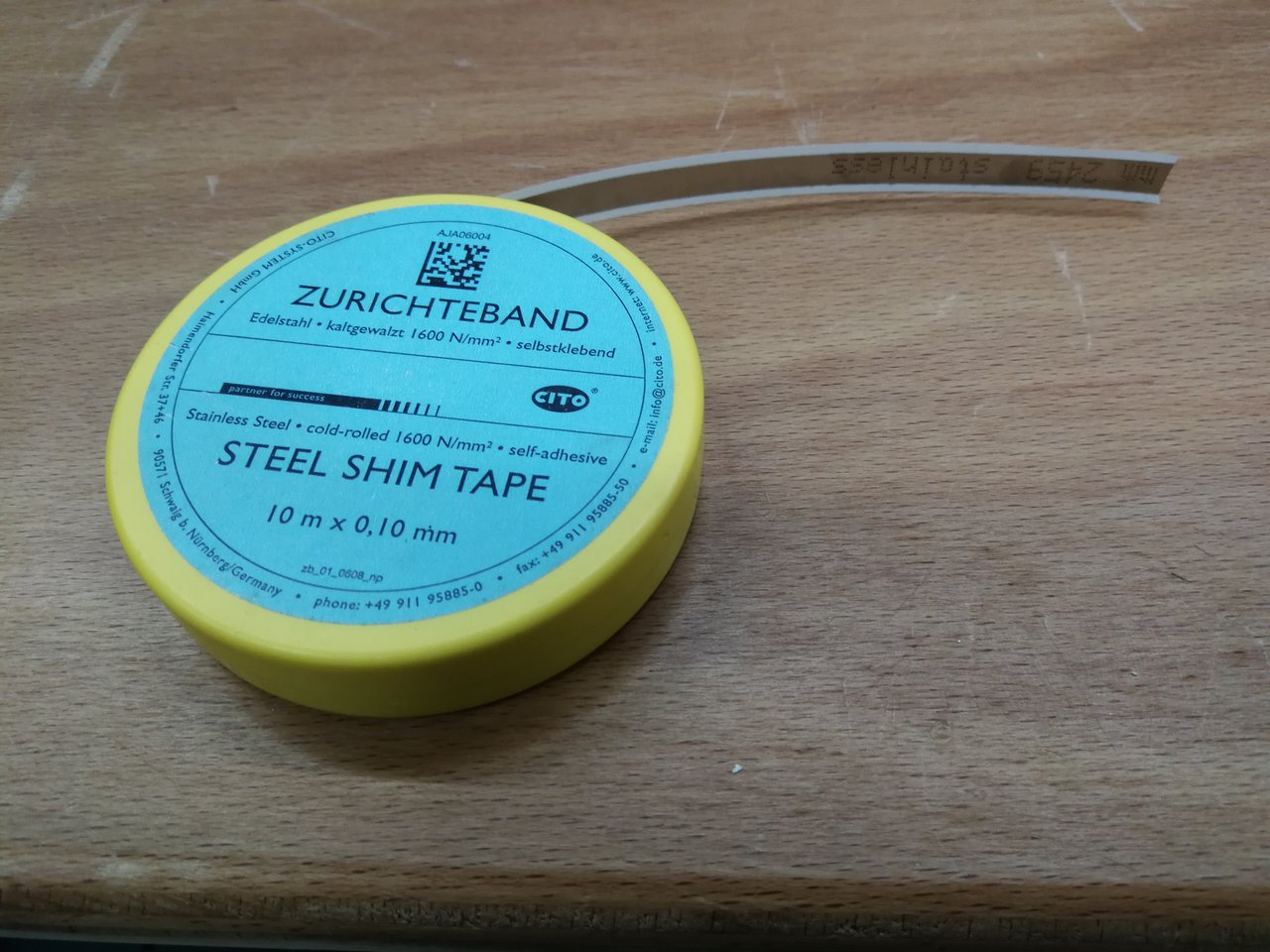

  • #99
Ist mir heute in meiner Firma begegnet. Gibt es in unterschiedlichen Dicken und mit Klebeseite...
Reaktionen: No Roses no Skies, bassocksky, Metalfist und 2 andere
