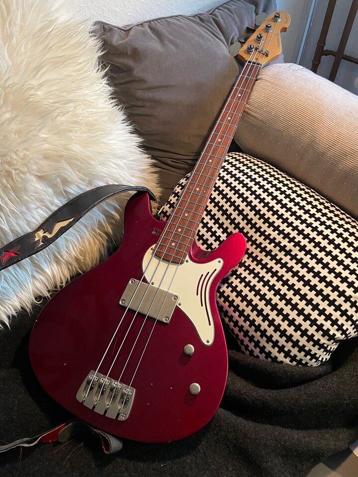

nach längerer Leidensphase (lange Wartezeit, DHL (=3 Wochen), + aus Versehen falsche Farbe geliefert ... habe ich mit Glück einen wunderschönen Sandberg Florence Bass in Rot erhalten.
Der fühlt sich richtig gut an für mich! Richtig gut...!
Meine Referenz für Klang ist im Moment ein Japan Precision 2000er mit Fender Pure Vintage 63 PU (Hals hat Jazz-Bass-Ma?e) und ein Daisy Rock Flower Bass Shortscale (mit Seymor Duncan Quarter Pounder). Eigentlich soll der Florence beide Bässe ersetzen... (der Daisy Rock wird nach über 15 Jahren Bühnenpräsenz verkauft...).
Erstmal musste ich auf dem Florence die Steel-Saiten mit 40-100 wechseln: 45-105 R. Cocco Nickel sind jetzt drauf. Etwas Hals nachspannen und Bundreinheit wieder herstellen, bei der G-Saite die Saitenlage höher machen (da haben die Sandbergs übertrieben...). Jetzt sind die Saiten natürlich noch etwas zu frisch, um vergleichen zu können! Aber das fühlt sich mit leicht dickeren Saiten erwachsener an!
Im Vergleich zum Precision hat der Florence mehr "Knack". Slappen klingt echt geiler... das merkt man schon akustisch. Ein Stück weit liegt das natürlich am Alter der Saiten... (Precision Bass hat gut eingespielte Fodera Nickel 45-105). Der Florence hat den runderen, "schöneren" Ton. Ob das jetzt im Bandgefüge und Mix gut ist... wird sich zeigen! Ich glaube aber, dass das schon OK ist. Der Precision hat dagegen mehr Holz-Fundament... das hört man ohne Amp.
Etwas merkwürdig: Die Tonblende (ohne diese Mudbucker-Funktion) macht irgendwie eher subtil zu ... erst ganz am Ende passiert mehr. Ich weiß noch nicht, ob ich das gut finde ;-) ... Der Prezi arbeitet da (bei mir) völlig gleichmäßig. Der Florence wiederum hat von Anfang an weniger hohe Mitten... insofern werde ich den wohl häufiger mit aufgedrehter Tonblende spielen... (das mache ich beim Prezi und beim Daisy-Rock nur bei Zerrsounds ). Der Mudbucker Sound (Poti raus und Tonblende ganz zu) ist natürlich speziell... aber schön. Nach etwas Probieren: Der Florence verträgt mehr Höhen am Amp! Dann hört man auch die sanft agierende Tonblende.
Auf jeden Fall ist der Sandberg Florence in Erle/Ahorn/Rosewood ein geiler Bass! Wie gesagt: Der Slap-Sound hat mich erstaunt... mit passender EQ-Anpassung ist der richtig amtlich! Abgedämpft und mit Daumennagel (oder Pick) hat man einen echt geilen Retro-Pick-Sound, der ja im Moment ganz angesagt ist...
Was vor allem überzeugt ist, dass alles auf dem Griffbrett (für mich) gut klingt. Nachher geht es auf 'ne Session...

Update zum Sandberg Florence...
Ich habe jetzt gelernt, dass da wohl ein lineares Tonpoti eingebaut ist... (das ist ungewöhnlich, weil die hörbar nur am Ende des Regelweges arbeitet). Die Kondensatoren dafür sind 22nf (Push) (das ist auch ungewöhnlich, weil wenig und die erzeugt zugedreht "nur" einen eher mittigen Sound) und 100nf (Pull) (das ist viel ... für den Mudbucker-Sound).
Da ich den Bass nicht nur mit Amp/Preamp nutze, sondern auch bei Sessions direkt ins Pult, brauche ich eine ordentliche (für mich ordentliche ;-) ) Tonkontrolle, die nicht nur auf den letzten Millimetern des Regelweges funktioniert.
Ich habe mir dann mal ein schönes, normales logarhythmisches Poti bestellt... (500k) und 47nf (das ist Standard) sowie 35nf Kondensatoren...
Wahrscheinlich werde ich den 35er und den 100er nutzen... dann hat man zwei funktionierende Tonkontrollen... eine etwas weniger deftige und eine deftige... oder eben 47nf und 100nf (also "Standard" und heftig).
Mit sehr viel Fingerspitzengefühl (Regler kurz vor Ende des Regelweges beim Tonpoti) kann ich dem Florence auch schon jetzt die begehrten Sounds entlocken... und das bringt richtig Spaß! Im ersten Live-Einsatz auf einer Session inner Kneipe hat der Florence überzeugt. Und die anderen Musiker*innen fanden das Ding super schön und dachten, ich hätte irgendeinen schönen, alten Bass dabei...
(Mein Poti wackelt auch und es raschelt in der wirksamen Zone und es ist mir zu leichtgängig... aber das ist glaube ich nur Pech, weil ich ja mit Florence Pech habe... – normal ein Grund für eine Rücksendung... aber ich gebe den Bass erstmal nicht mehr aus der Hand! ;-) )
Was ich nicht verstehe: In Testberichten stand auch was von wegen "Sound ist ganz kurz vor zugedreht am besten...", aber dass da das Tonpoti eigentlich ganz komisch "nicht normal" agiert oder reagiert hat niemand erwähnt...
xxxx
ZUSATZ nachträglich: Lt. Sandberg ist ein Log-Poti verbaut. Wahrscheinlich habe ich einfach Pech und das Poti ist kaputt oder verhält sich fast wie ein lineares Poti. Koreanische Alpha Potis sind dafür wohl bekannt... und die Teile haben ja auch Fertigungstoleranzen...

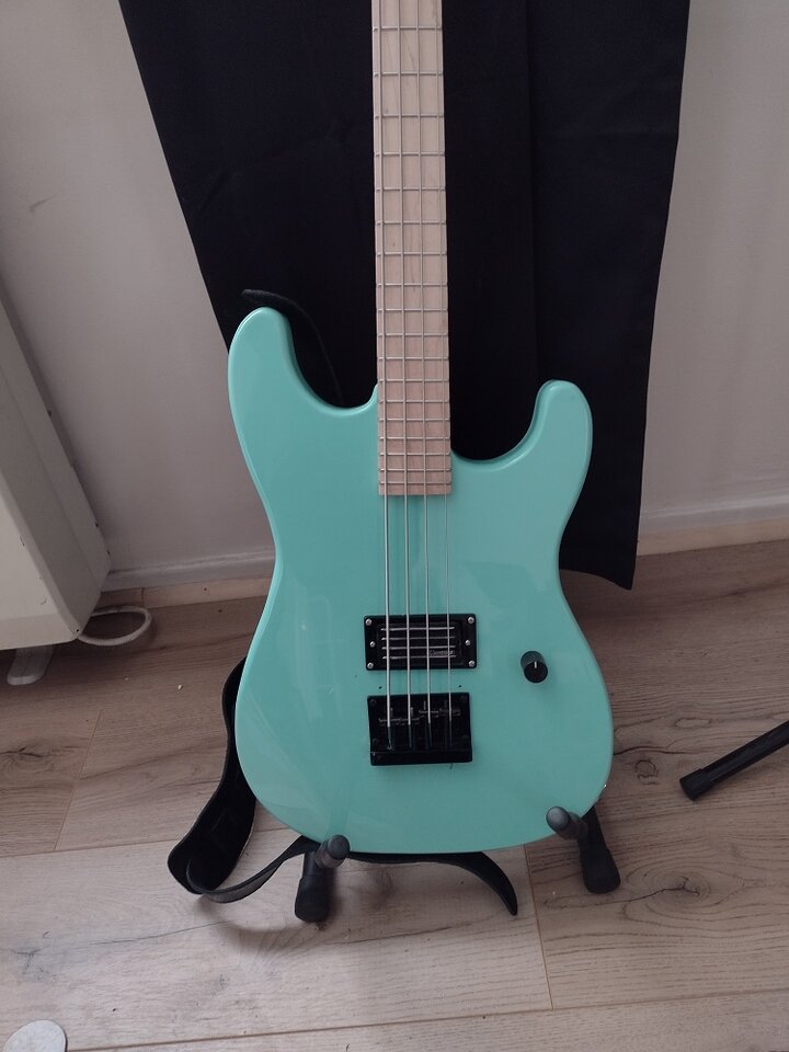

From Hipshot there are bridges with 16.5 mm string spacing (the A-Style was at least once available that way) (the delivery time is completely unpredictable, you would have to ask the manufacturer very specifically).
You would have to try out whether 16.5 mm instead of 16.07 mm would work with the neck.
But then you're around €170.
I recently put together a short scale using a guitar body and a baritone guitar neck. The heel of guitar necks being notoriously narrow, 56mm, had me seeking 16.5mm spacing at the bridge.
Found them on Ali-Express in black or chrome from 'King Musical Accessories'; €10 including delivery. Nicely made bridge, could be drilled for through body strings.
Sadly the links runs to 2000 characters, a photo must suffice :D
