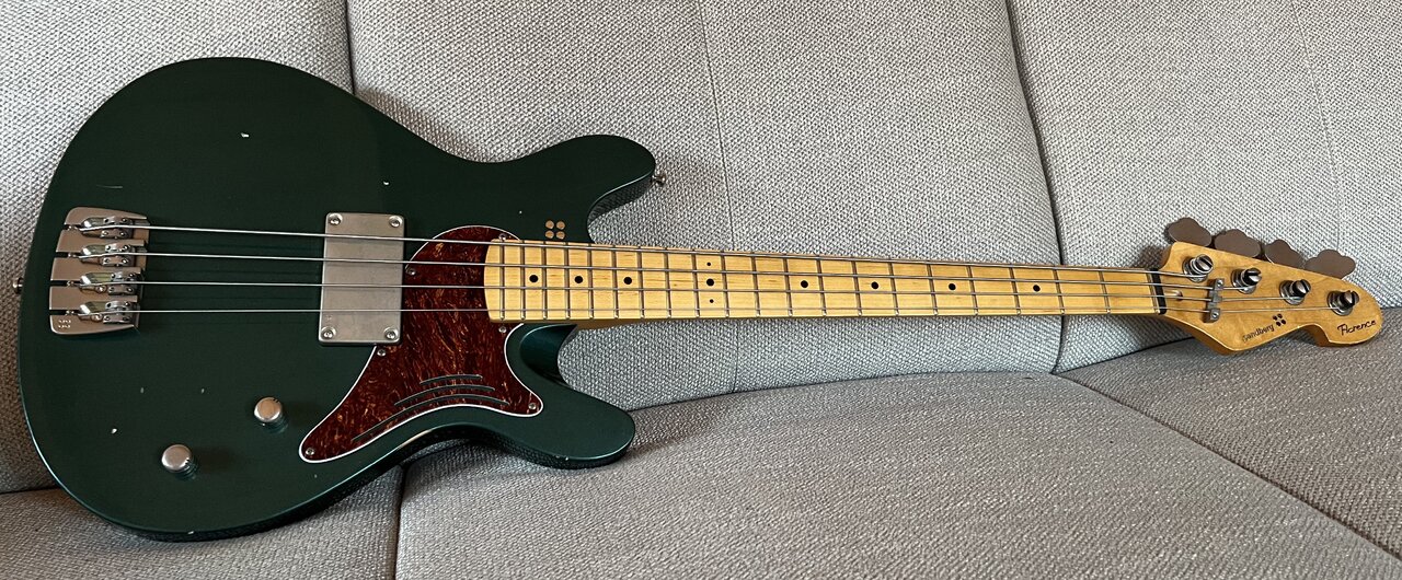

Jo, dann will ich hier mal einen NSD (New Shorty Day) nachtragen:
Wie man leicht erkennt (und auch im Pärchenbilderthread schon zu sehen war), erreichte mich ein ein Sandberg Florence in der Ausführung British Racing Green mit "soft aging", unter dem sich Erle versteckt; dran geschraubt ist ein Ahorn-Hals mit Ahorn-Griffbrett.
Warum? - Naja, rein prinzipiell hat mich der Florence schon mit den ersten Teasern interessiert. Zwar hat Sandberg schon einige Zeit mit dem Lionel auch Short Scale Bässe im Programm, aber das sind halt eher kurze "normale" Ps, Js oder PJs; mich interessieren eher Shorties mit einem gewissen eigenständigen Charakter. Und genau das verspricht der Florence und das hält er auch. :-)
Bei mir sortiert er sich zwischen Mustangs (was älter, ganz alt und bald auch mal wieder was neueres), Serek Midwestern 2, Gretsch Hollow Body und zwei (in gewisser Weise zumindest) Außenseitern Fidelity Thundermaker und Gibson SG ein.
Etwas mit einem etwas rauerem Humbucker in ca. Preci-Position passt da noch ganz gut, dachte ich mir.
Ich war zu Beginn stark versucht, einfach noch vor endgültiger Verfügbarkeit blind bei Sandberg zu bestellen, bin der Versuchung aber nicht erlegen (weil ich meinen Instrumentenpark *eigentlich* eher verkleinern als vergrößern möchte). Dann wuchsen die Lieferzeiten für Neubestellungen ins Unermessliche (aktuell wohl > 12 Monate) und die Versuchung wurde weiter gut gebremst.
Und dann kam diese Farbfehllieferung von Thomann an @electrostar; als er den "falschen Grünen" zurücksandte, nahm ich Kontakt mit Thomann auf und fragte, ob sie mir die erwartete Retoure nicht als B-Stock anbieten könnten. Das wurde mir freundlich, aber bestimmt verweigert, weil die Bestell-/Warteliste lang sei und der Bass an den nächsten auf eben dieser gehen würde. Ich könne durchaus auch bestellen / reservieren, aber das würde halt um die 12 Monate dauern (daher die Angabe oben). Ok, also noch kein Florence für mich.
Als der Bass dann tatsächlich bei Thomann eingetrudelt war, bekam ich jedoch an einem späten Freitagnachmittag zwei Mails von Thomann, eine mit einem freundlichen Anschreiben und einen mit einer fertigen Auftragsbestätigung / Vorabrechnung, die ich "nur noch" abnicken / bezahlen musste. Man könnte mir den erwähnten Retouren-Bass nun doch als B-Stock anbieten, weil das Gigbag wohl etwas zu sehr auf dem Versandweg gelitten hätte. (Davon sehe ich allerding nix.) Ich habe dann das Wochenende drüber "geschlafen" und schlussendlich am Montag den entscheidenden Klick getätigt.
Zumal das mit Erle Body / Ahorn-Griffbrett (meine Sereks haben Mahagoni-Bodies und -Hälse und auch keine Ahorn-Griffbretter) exakt die "Serien-Variante" war, die ich eh gewählt hätte und gegen BRG habe ich auch nichts einzuwenden.

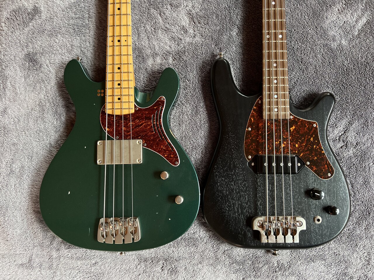

- der Humbucker sitzt *nicht* am "Sweet Spot" (wie Sandberg behauptet, denn das wäre ja die Preci-Position), sondern etwas mehr zum Hals. Aber das kommt dem Charakter des Instrumentes zu gute.
- Das "Soft Aging" ist irgendwie etwas "komisch" (dazu später mehr, vielleicht sieht man schon, was ich meine, aber ich glaube, damit ziehe ich lieber in den Sandberg Thread)
- Der Hals ist ungewohnt *breit* (und das bei einem Short Scale); am Sattel sind hat der Sandberghals 39 mm und die Sereks 38,5 mm - das ist noch unauffällig. Aber der Sandberg verbreitert sich bis zum 12. Bund auf auf satte 56 mm, während Mustang und Serek nur auf 52 mm kommen. Und diesen Unterschied bemerkt man recht deutlich.
- Die Elektronik ist, ... naja, leider stimmt alles, was @electrostar schreibt. Die Tonblende mit den beiden Schaltstufen ist am jeweiligen Endanschlag schon so, wie Sandberg es auch in den Demos zeigt, aber die Regelwege sind eine Katastrophe. Da hätte ein Schalter quasi auch gereicht. ;-). Die normale Tonblende hat am Ende - gehört (noch nicht übers Interface getestet, habe gerade keins) einen leichten Mittennök, die "Mudbucker"-Variante der Tonblende (Pull des Tone-Potis) "liefert", schön tiefes leicht mumpfendes Grollen. Aber halt viel zu wenig Regelweg. Viel zu wenig.
- Auslieferung erfolgt mit nicht näher spezifierten Roundwound-Saiten; mein Exemplar wartet auf das Eintreffen von DR Legend Flats (und sollte mir die nicht gefallen, bekommt er halt Dunlops, ... wie die Sereks auch).

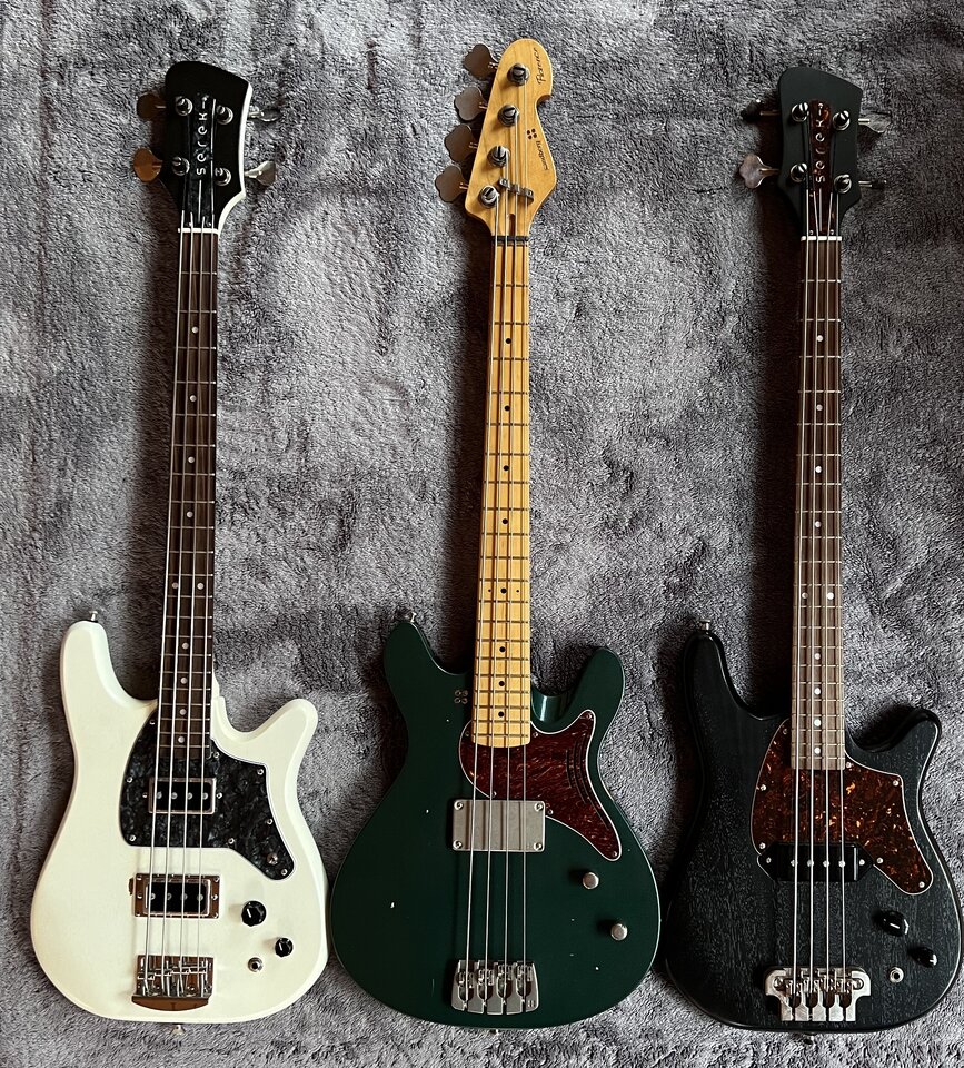

Hier sieht man schön, wo der Pickup sich einsortiert; der B90 beim rechten, schwarzen Serek MW2 sitzt auf dem Preci-Sweet-Spot. Der Humbucker (wie er auch im Sandberg Fourty-Eight verwendet wird) sitzt deutlich (ca. 3 cm) vor der Preci-Position Richtung Hals, aber längst nicht in einer dann "nur noch mumpfenden" Mudbucker-Position.
"Kein Serek" - Warum? - Tja, haptisch und ergonomisch hat der Midwestern 2 die Nase vorn.

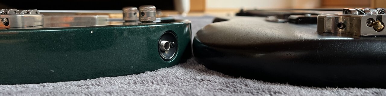

- Der Body des Florence fällt mit 40 mm dicker aus als bei Serek mit 36 mm.
- Dem Florence fehlt ein unterarmfreundliches Shaping; das fällt durch die 40 mm Basisdicke und die recht "eckige" Kante (die nicht einmal merklich verrundet ist) deutlich auf. Bei einem dünnen "Brett"-Mustang stört das kaum und die Sereks haben ein passendes Shaping.
- Die höchsten Lagen sind beim MW2 viel besser erreichbar als beim Florence; da hilft leider auch die Gestaltung des unteren Cut-Aways nicht wirklich weiter.
- Der Florence liegt im Sitzen gespielt weiter links auf dem Oberschenkel, wodurch die Lagen halt auch weiter nach links wandern. Wenn Menschen aus ergonomischen Gründen zum Short Scale greifen, will man genau das nicht. Glücklicherweise ist es in diesem Fall nur eine Nuance und wirkt sich nicht unangenehm aus. (Da ist z.B. der Fidelity Thundermaker schon etwas anders ...)
Korpus-Dicke / Unterarm-Shaping Serek
unteres Cut-Away, Erreichbarkeit hohe Lagen / Wo ist die Taille?
Optisch überlege ich mir gerade noch, ob auf dem BRG nicht ein "mintiges" oder "perloides" Pickguard gut / besser aussehen könnte.

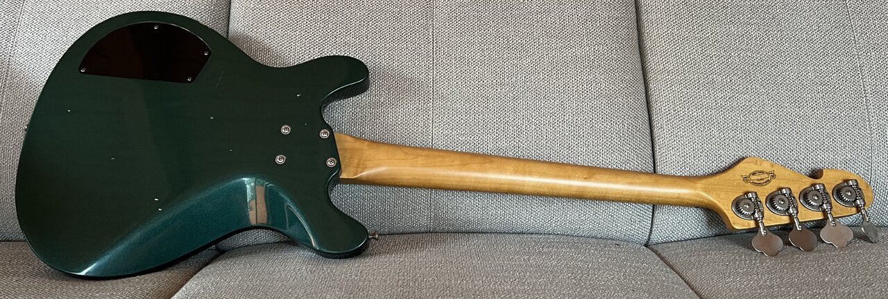

Die Serek-Bässe sind ja mal wunderschön. Warum hat der Florence diese seltsamen weißen Punkte im Finish - ist das das Sandberg-"Aging" oder hast Du da Macken reingehauen ?
Reaktionen: anbra
  • #3.512
Das haben alle Florences, die ausgeliefert wurden. Unfassbar schlechtes Aging (von Praktikanten auf Droge oder so). Wahrscheinlich in 10 Jahren tausende Wert! ;-) Um das natürlich hinzukriegen müsste man z.B. immer gegen Türen rennen oder Klinkenkabelstecker dagegen hauen. Aber wahrscheinlich hat Sandberg dafür ne gute Erklärung.
Ich werde meinen jetzt rabiat natürlich natürlich weiter agen… erste Gigs stehen an.
