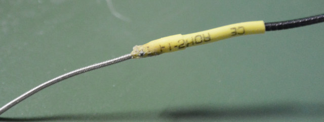

Laut den Bildern hat er vor dem Abwickeln den Sekundenkleber aufgebracht, aber nicht den Schrumpfschlauch in Position und erwärmt. Auch darf das Stück statt 0,5 cm ruhig 2 cm haben. Ich würde so vorgehen:
1. Schrumpfschlauch über den Flachdraht. Dann abwickeln.
2. Schrumpfschlauch über den Runddraht. Dann abwickeln.
  • #3.687
Ich auch. Hab grad mal ein bisserl von einer alten Gitarrensaite abgewickelt und kann mir vorstellen, dass es klappt, wenn man den Schrumpflauch vor dem Abwickeln überzieht, und zwar wirklich 1.5-2 cm, diesen schrumpft und dann eine Lage abwickelt.

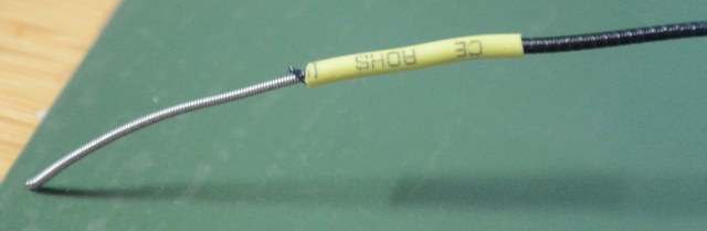

  • #3.688
Zufällig fand ich in der Bude noch ein Exemplar einer dieser unseligen Warwick Bronce-Flatwounds (dachte ich zumindest). Ideal für so ein Experiment: Schrumpfschlauch überziehen, schrumpfen, danach abwickeln.
Scheint schon mal zu halten. Mein Sinn für Unordnung mahnt mich aber, das Ende nochmal abzudecken.
Wenn man zu dicht an die Kerzenflamme kommt, merkt man, dass das Zeugs tatsächlich brennbar ist.
Unabhängig davon wirkt das, was da unter dem Kunststoffband hervorkommt, so gar nicht nach Bronce. Vielleicht war das ja doch ne Fender Black Tape 9050? Egal, wenn ich die nochmal aufziehen will, muss ich sie erneut kürzen; die Saite ist für meine Shortscales immer noch zu lang.

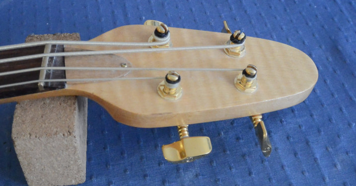

  • #3.689
Dieses Bild möchte ich euch aber trotzdem nicht vorenthalten:
Das sind LaBella Gold White Tapes, dünne Variante. Es handelt sich um Longscale-Saiten, auf einem Multiscale-Bass mit 76-78cm Mensur (meine Sharkfin). Freie Länge der E-Saite vom Saitenreiter bis zum Pfosten der Mechanik 86 cm. Das geht also. Früher hatte ich auf dem Bass LaBella Copper White Tapes in der dicken Variante (.115). Das wurde auf der Wickelachse schon bedeutend enger, ging aber auch noch. Je dicker das Knäuel auf der Achse ist, desto schwieriger ist das Stimmen - die Übersetzung der Mechanik ist dafür nicht ausgelegt.
Was auch funktioniert hatte: auf meinem SX-Bass waren beim Kauf Fender Black Nylon, ebenfalls longscale. Ein wüstes Knäuel, nicht nur auf dem E. Aber gehalten hat es, auch über mehrfaches Auf- und Abnehmen hinweg. Die Saiten waren später auch mal auf der Sharkfin, und sie sind noch verwendbar.
Bei meinem Shortscale-Preci beträgt die freie Länge der E-Saite übrigens nur 80.5 cm - bei 76 cm Mensur. Da dürfte es mit einer ungekürzten E-Saite schon deutlich enger werden. Spricht eigentlich gegen 7enderartige Konstruktionen bei Shortscales... macht bei den Saiten mehr Stress...
So ähnlich habe ich mit das vorgestellt. Also Kleber auf die Saite, trocknen lassen, Schrumpfschlauch drüber (über die Kleberstelle), dann abwickeln, Sicherheitsstück drüber, wie es @beate gemacht hat. Das sollte doch halten?
  • #3.693
Ich habe das ohne Kleber gemacht. Wie soll der auch auf dem Nylon halten? Aber ein gut passender Schrumpfschlauch hält schon ganz gut fest.

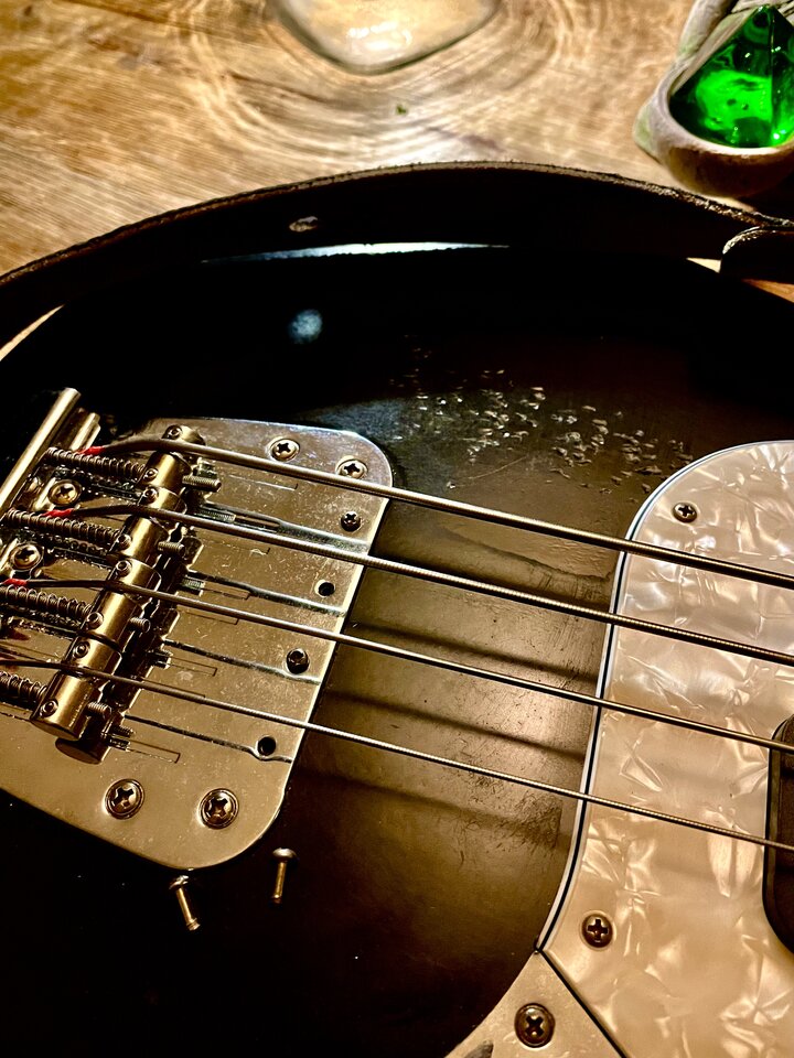

Mal was anderes:
ich habe heute die Saiten am Mustang gewechselt und dabei festgestellt, das an der Bridge zwei dieser kleinen Schräubchen lose sind. Ich konnte die bzw. das Oberteil der Schraube einfach mit der Pinzette rausziehen :rolleyes:
Darauf hin habe ich eine der verbliebenen beiden komplett rausgeschraubt: Das sind relativ lange Holzschrauben. Vermutlich für den Stringmute? Ich habe da ehrlich nie was dran gemacht, deshalb wundert mich schon warum die beiden einfach so abgebrochen sind - seltsam. Ich habe auch kein Ratteln oder sowas vorher bemerkt...
Naja, die Stringmute-Rechen gibt's ja eh nimmer, da kann man wohl auf die beiden Schräubchen verzichten, oder? Das Entfernen der verbleibenden Gewinde im Holz wäre wahrscheinlich aufwändig.
  • #3.698
Wenn der schon lange so wie er ist mit den beiden "Schrauben" funktioniert hat, wird er das wohl auch weiter tun. Wie willst Du mit den beiden offenen Löchern umgehen?
