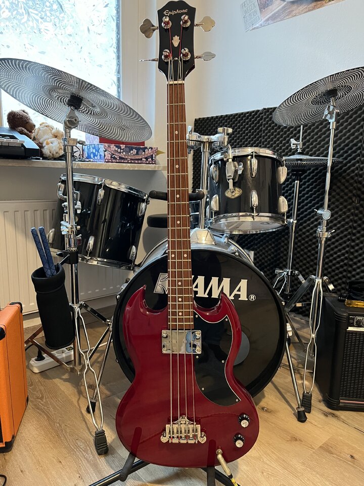

Hallo.
Ich bin seit kurzem Besitzer eines Epiphone EB0 und hätte mal zwei Fragen. Da dies mein erster Shortscale ist würde mich interessieren welche Saitenstärke dort standardmäßig drauf ist. Hab im Netz bisher nichts dazu gefunden ( Tippe mal auf 40-95?). Und hat jemand einen Tipp bezüglich Flatwounds auf diesem Bass und könnte dort eine Empfehlung aussprechen? Klanglich Reggae,Ska, Motown und ein wenig Indie. Vielen Dank schonmal und ein schönes Wochenende.

  • #3.782
Für einen Shorty finde ich 40er etwas zu dünn.
Für Deine Klangvorlieben sind sicher die LaBellas 45er empfehlenswert (760 FL-S).

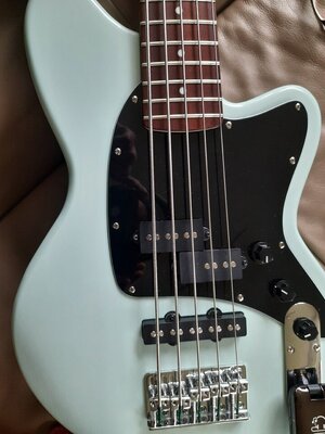

Jetzt brauch ich mal Euren wertesten Rat.
Ich würde gerne den Steg-PU upgraden...bin neu am Bass, ganz neu am Shorty, noch neuer mit den flats (Pyramid).... muss ich was beachten? Kann man was falsch machen? Quarter pounder, wäre das was?
Warum willst Du den Steg-PU tauschen? Zu wenig Dampf im Vergleich zum P?
Falls ja, schon mit den PU-Höhen experimentiert (Steg näher, Split weiter weg)?
Wenn auch schon abgefrühstückt oder aus anderen Gründen nicht gefällt, dann nach einem PU mit höherem Output Ausschau halten. Vorher die Abmessungen nochmal checken, nicht dass beim 5er Talman irgendwelche Sondermaße verbaut sind... vermutlich nicht. Ansonsten kann man bei einer passiven Elektronik nicht viel falsch machen.
  • #3.794
Ich finde dass er leblos und charakterlos klingt. Außerdem rauscht er wie sau
  • #3.795
Verstehe. Mit einem Split Coil Humbucker wär auf jeden Fall Ruhe im Karton. Schau mal bei Delano, die haben da was Passendes, auch mit größeren Magneten, falls gewünscht.
  • #3.796
Kann ich überhaupt nur den steg pu auswechseln oder nur beide zusammen? Bei Delano steht nämlich was, das ich nicht verstehe, dass man nur bestimmte kombinieren kann?
  • #3.797
Das ist nicht ganz korrekt, weil die Spulen nicht gleich sein können beim 5-Saiter. Aber besser als Single Coil allemal.
Wirklich Ruhe ist mit einem Stacked Cool. Von Seymour Duncan könnte es so was geben. Bin hinsichtlich 5-Saitern nicht so auf dem aktuellen Stand.
Was Output angeht: DiMarzio Model-J. Viel mehr Dampf kann man im Heck kaum bekommen. Falls es den für 5-er gibt. Wäre ein Split Coil und kann halt nicht ganz nebengeräuschfrei sein.
Und nicht von der DM Webseite ins Boxhorn jagen lassen: der Model-J ist definitiv lauter als der Ultra. Die Output Angaben sind Quatsch.
Reaktionen: Buchitsch
  • #3.798
Klar kann man.
Es gibt aber tatsächlich Fälle, in denen es unter Umständen nicht perfekt harmonieren könnte. Ziemlich selten, aber gibt es. Und das kann jedes Design treffen (Single-/Split-/Stacked-Coils und Humbucker). Das hängt damit zusammen, wie herum die Dinger gewickelt sind. Gibt ein Video dazu. Poste ich, wenn ichs finde.
  • #3.799
Klar kann man.
Habs schneller gefunden als gedacht: hier.
Hatte das beschriebene Phänomen auch schon und das kann einen echt verrückt machen. Weil man alles richtig gemacht hat und dennoch … seht selbst.
  • #3.800
Der Split Coil hier ist ein Nordstrand, oder?
Hab jedenfalls so einen von Nordstrand in nem uralten 5-er Fender und der ist tatsächlich Nebengeräusch frei. Weil die Spulengeometrien gleich sind. Auch vom Sound her ein echt geiler Pickup.
