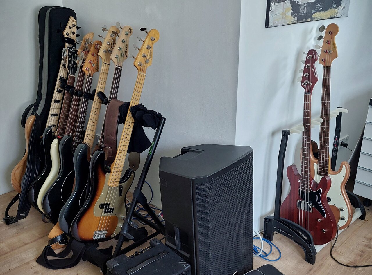

Liebe Leute,
ich habe am Sonntag einen wunderbaren Sandberg Florence aus den Bassickreisen gefischt.
Sowohl in der Akustikbandprobe als auch in einer Rockbandprobe a la Toto, Queen, Tina Turner hat der Bass im Mudbuckermodus voll abgeliefert. Die Überbetonung der Frequenz durch den 100pf Wiederstand (habe ich das richtig erinnert?) der Tonblende drückt und setzt sich mega gut und fett durch. Mit dem Profile eines Origin Effect Bassrig SVT inkl. Cabsim mumpft da auch nichts.
Nur die Rocksongs, die ich auf dem Preci mit ordentlich Gain und Plektrum achtele, gefallen mir auf der Florence nicht. Da habe ich angefangen darüber nachzudenken, ob bei Shortys generell dünnere Plektren gespielt werden.
Kennt ihr das von mir beschriebene Phänomen, habt ihr Tipps, Erfahrungsberichte für mich?
Kein Bild, kein neuer Shorty:
Reaktionen: Bassman135, FFMBasser und anbra

Der Florence hat einen 22nf und einen 100nf. 100nf wenn Du den Tonregler raus ziehst. Der 100nf hat zurück gedreht den schöneren Sound mit weniger Mitten. Der 22nf neigt eher zu einem nökigem eher mittenbetonten Sound.
Für Zerre hast Du den Tonregler (beim Florence) tendenziell ja aufgedreht, da ist der Sound bei beiden Konsensatoren fast gleich!
Du hast nen Florence aus Mahagoni! Der Humbucker mit Mahagoni wird nie soviel Knack bringen, wie ein Precision Bass…
Ich habe einen Erle-Florence… aber auch der klingt verzerrt anders, als ein Precision. Der Erle-Florence geht aber…
Die Höhen des Humbuckers sind aber andere, als die von einem Precision - sie erscheinen mir spitzer (mit EQ ein guter Slap-Sound!). Der Precision hat diesen typischen Grind-Sound, den hat der Florence eher nicht.
(Ich habe den 22nf in einen 47nf getauscht, da mir der Nök nicht zusagte… vielleicht tausche ich nochmal testweise zu 35 oder 39nf, da 47 und 100 sehr ähnlich sind. )
Sodann kannst Du noch mit Saiten experimentieren. Ich bin bei 44-105 DR Fodera Nickel… der Sandberg wird mit 40-100 Steel geliefert.
Der Florence ist kein Precision Bass. Da wärest Du mit einem Sandberg Lionel (hab ich nie gespielt) oder einem Fender Mustang sicher näher dran.
Mit entsprechendem programmierbarem EQ und Zerre (ich nutze z.B. ein Eventide H90) geht aber sehr viel, wenn Du einen ganz bestimmten Sound willst, den Dir der Florence so nicht bietet.
Diese Aussagen sind natürlich persönliches Empfinden…

Dünnere Picks haben einen helleren Ton als Dicke. Das kann natürlich bei einem dunkel klingenden Shorty schon was ausmachen. Wenn man einen richtigen Dengel Sound haben will, dann sollte man so im Medium/Light Bereich bleiben.
