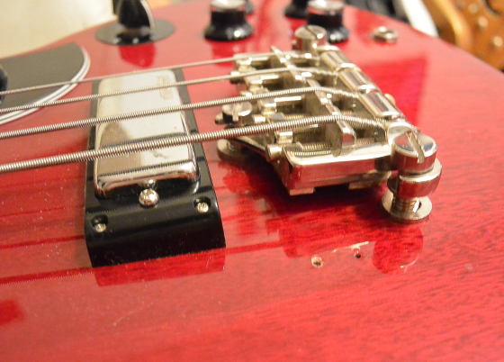

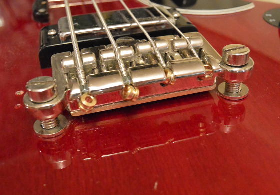

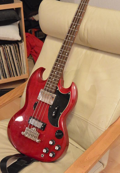

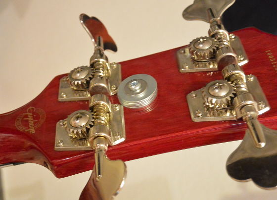

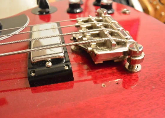

Das Fädchen ist zwar schon älter, aber eigentlich schulde ich Euch noch ein Bild von meinem zweiten Epi EB-3. Der ist jetzt endlich "fertig" modifiziert: Artec-Mudbucker mit zusätzlichem Eisen anstelle der Polschrauben und parallel geschaltet, ein Wilkinson Minihumbucker mit Keramikmagnet und badewannigerem Ton als der Original-PU, Zusatzmasse an der Kopfplatte und einer ausgesteiften 3-Punkt-Brücke. Klanglich ist er jetzt endlich auf dem Level seines weißen Schwesterchens, aber anders, näher am Original.
